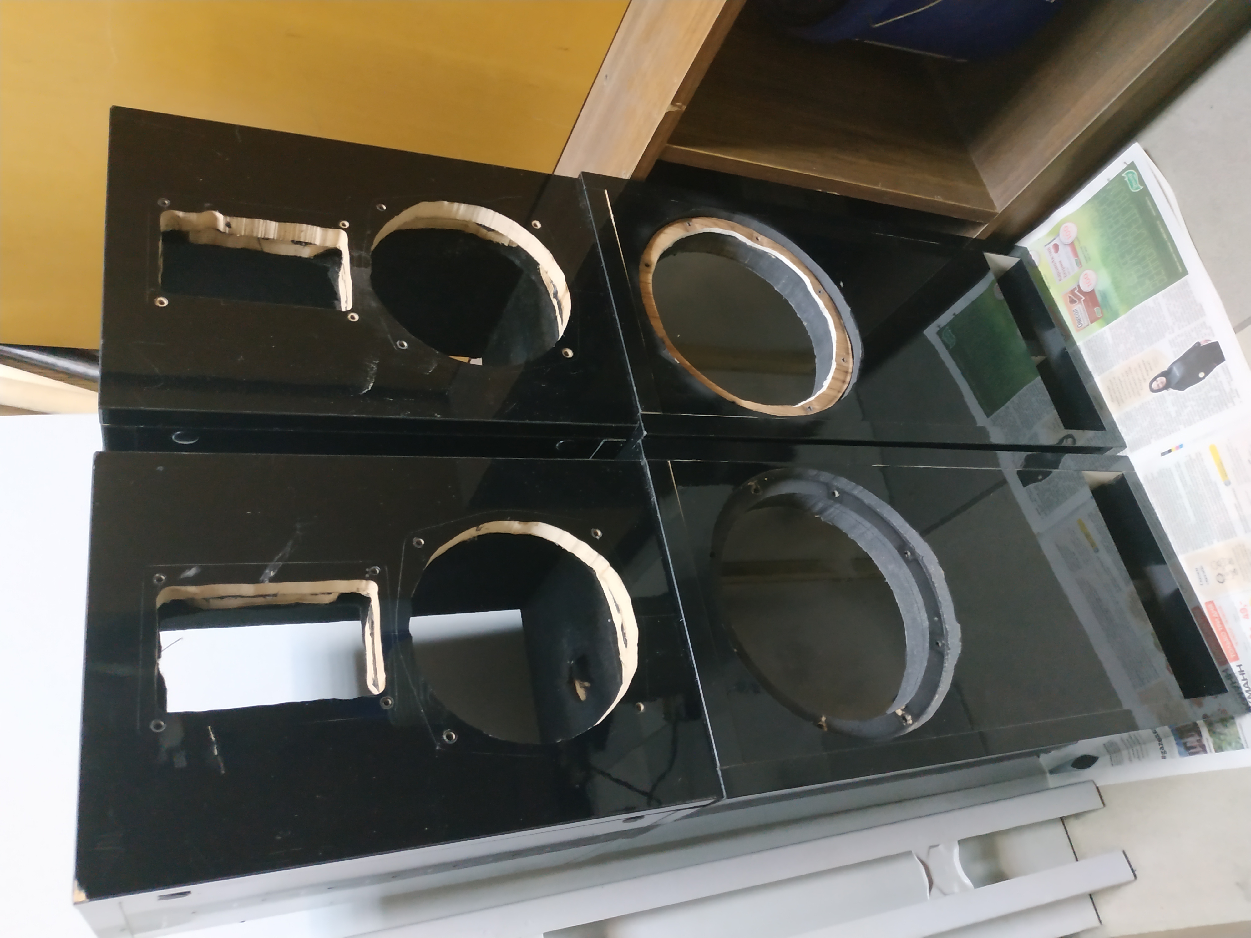

    Хотел бы вставить свои пять копеек. Так же по чертежам Александра собрал двухполоску на 8G40 и AMT 3-4. Усиливал и резал 4 канальным автомобильным усилителем Md.Lab AM-100.4DSP с отдельным блоком питания. Играло отлично. Но захотелось большего. Сделал трехполоску. Добавил на СЧ 6G40. Сейчас иду дальше. Корпуса от трехполоски остались. Лакированное МДФ. Состояние не идеальное- и падали и обливались и царапались. но если кому то для экспериментов,то могу отдать за пиво. Нажмите на изображение для увеличения.
    пс. НЧ секция отдельно, вч, сч- отдельно.
