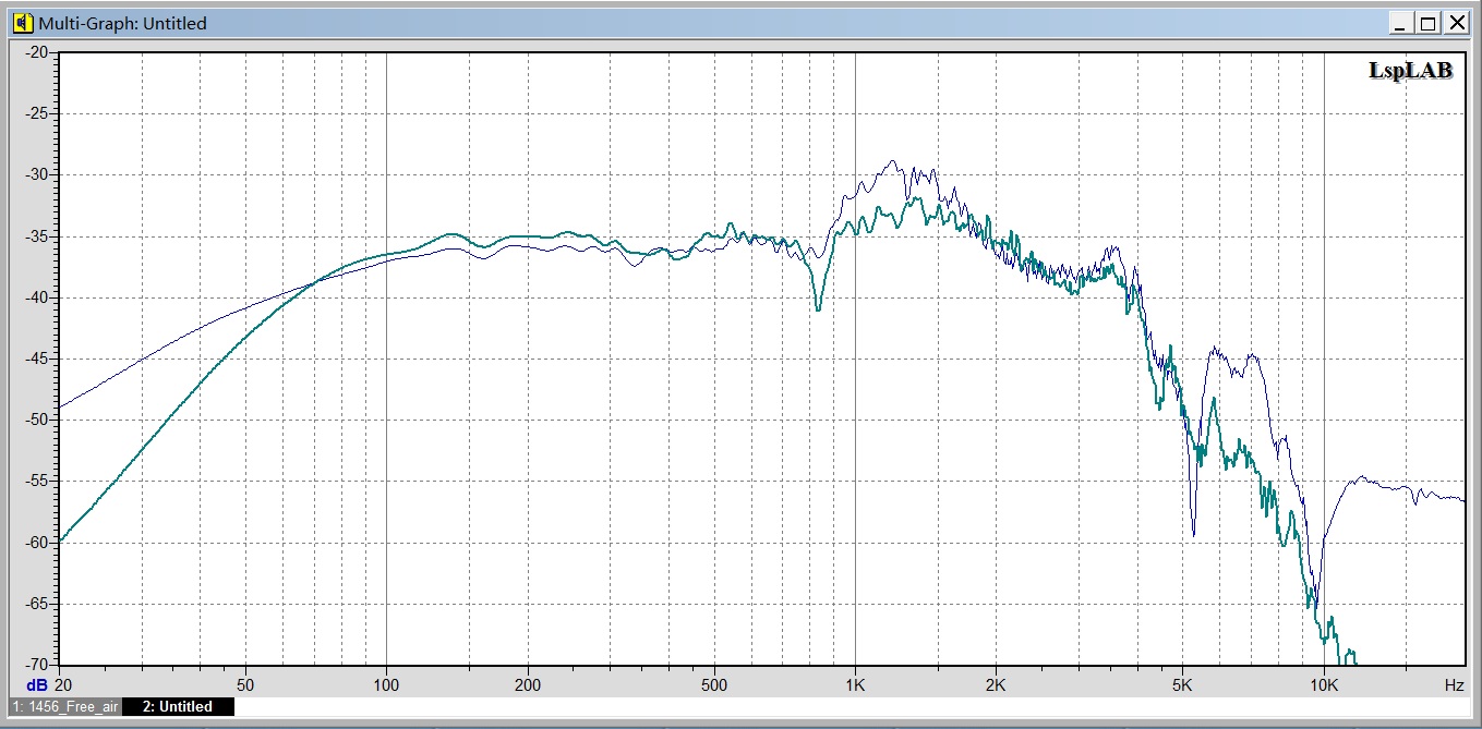

    Здравствуйте. Никто не может подсказать - нормально ли я намерил H1456?
    Смущает провал на 5db на частоте около 800. Замер делал в корпусе ЗЯ около 15л. ближнее поле. Замеры делались для проверки на стояки и синтепоном один на 350-400 был успешно подавлен, но на 800 это однозначно не от этого, т.к. не меняется даже в полностью забитом корпусе. Или можно не заморачиваться?
    (в процессе сборки двухполосное звено на динамиках Оптимы, правда в своем корпусе и с поддержкой на двух SLS10)

    C 0.5м дырка должна быть меньше. Это конец поршневого режима. Ничего страшного.

    Хорошо дальше посмотрим. Спасибо, Георгий.

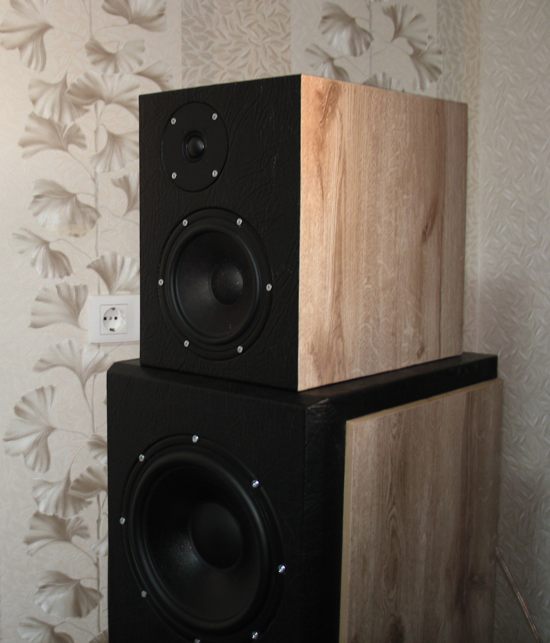

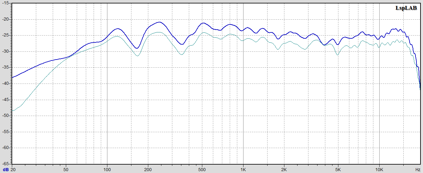

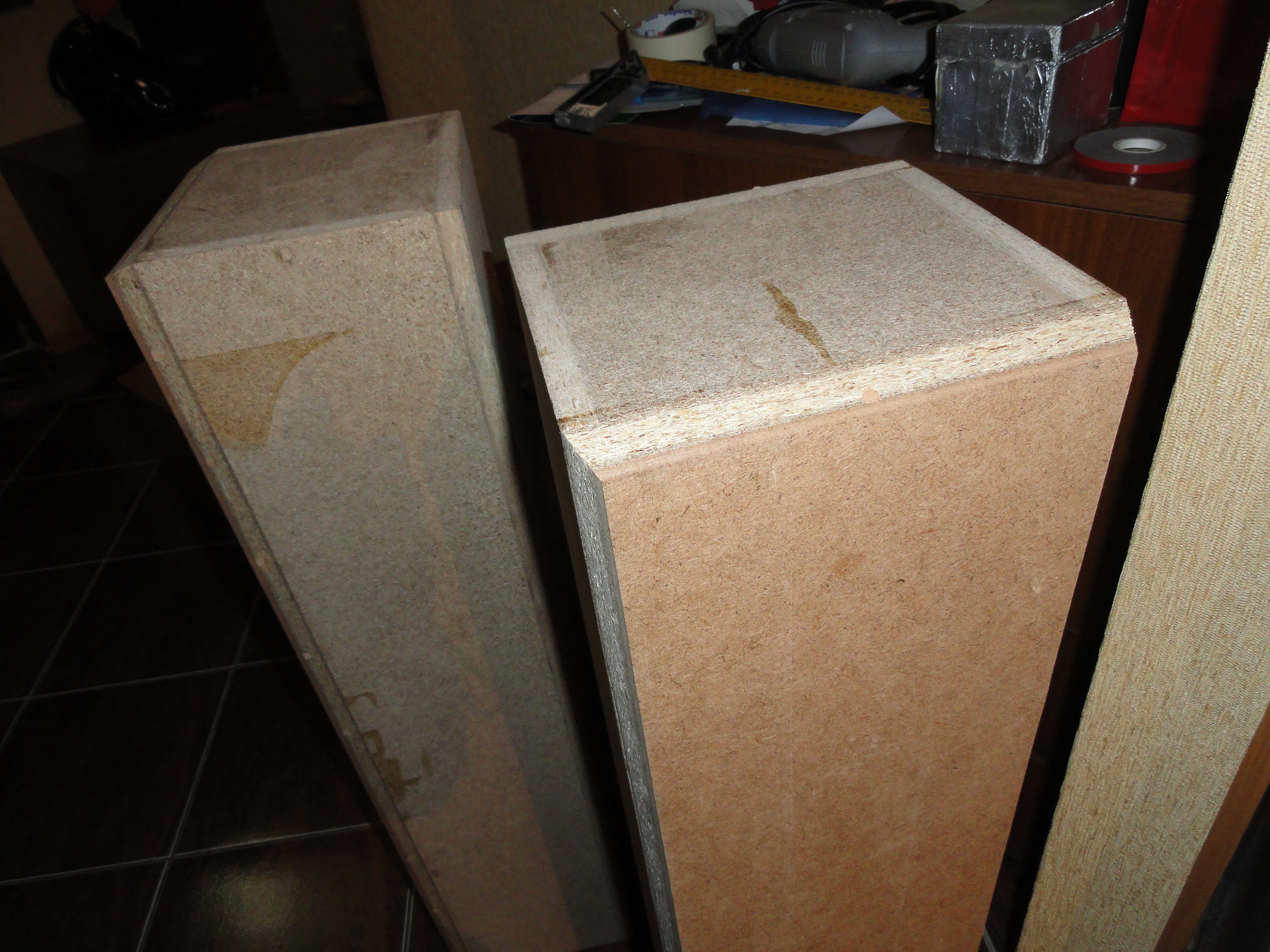

    Вот моя первая нормальная АС. Не знаю, можно ли это называть Оптимой, но сделано на динамиках и фильтрах оптимы. Корпус правда ЗЯ около 12 литров и добротность явно больше 0,7 но пока динамики не прогреты - буду слушать. 1149 подвергался доработке - результат действительно слышно.
    Изначально планировалось устанавливать в зале 24кв. и использовать в основном для ДК - поэтому сделал напольники на SLS10. Правда послушав без них понял что Оптима в правильном фазинверном оформлении звучит наверняка очень неслабо.
    Сшивать с SLS10 буду после изготовления корпуса для активного кроссовера и второго усилителя для СЧ-ВЧ (будет активное деление).

    На графике 2 АС с расстояния около 1м. сглаживание 1/12.
    Горбы ниже 500 явно комната, т.к. наблюдаю их на всех своих АС. В ближнем ничего нет.
    Звучит очень неплохо, хотя над трактом еще работать и работать. Пока только Холтон и ЗК xonar D1.
    Спасибо Георгию за разработку столь удачной и повторяемой АС. Если вдруг не удастся нормально свести в моем варианте - буду делать полную копию Оптимы (НЧ найдем куда деть).

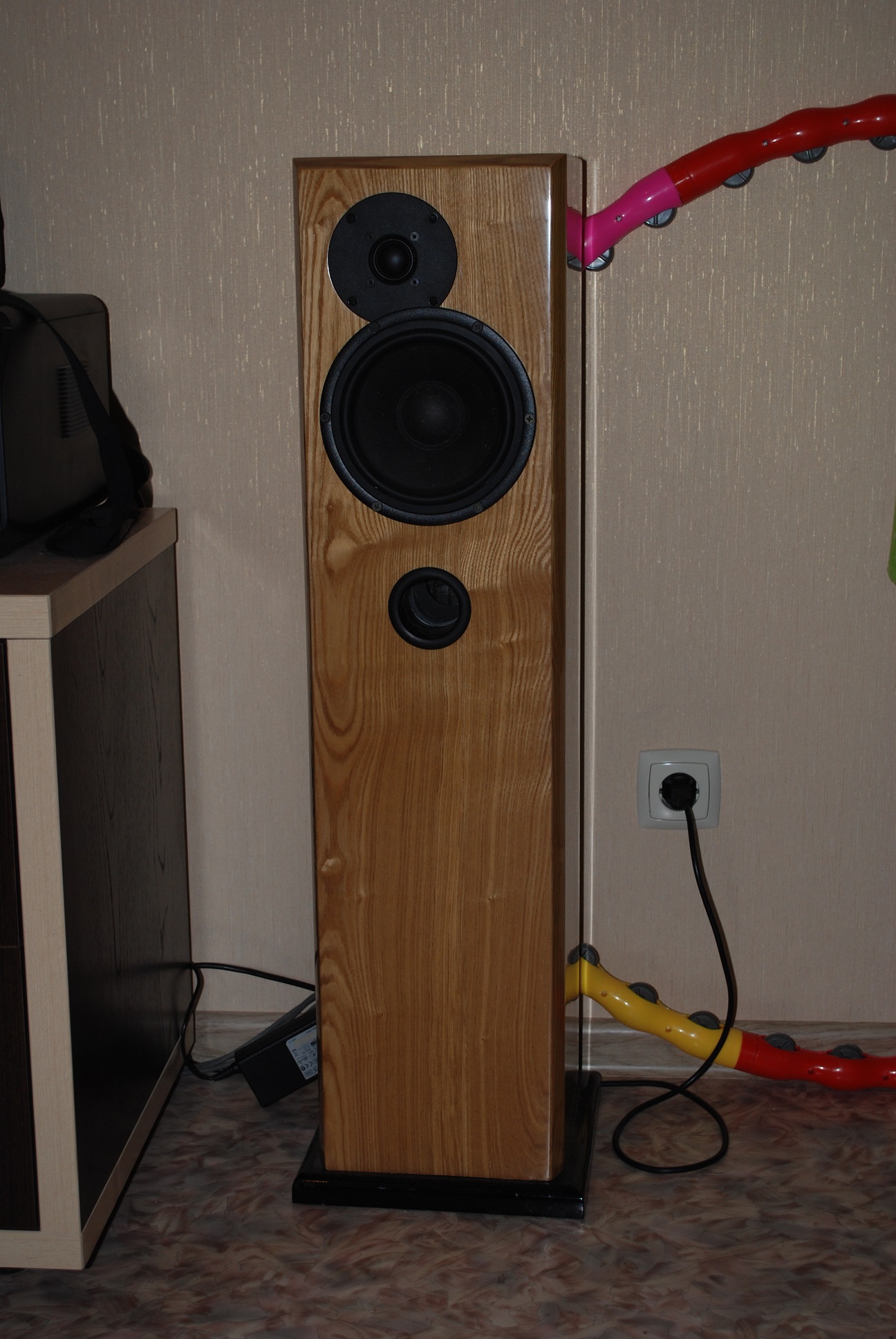

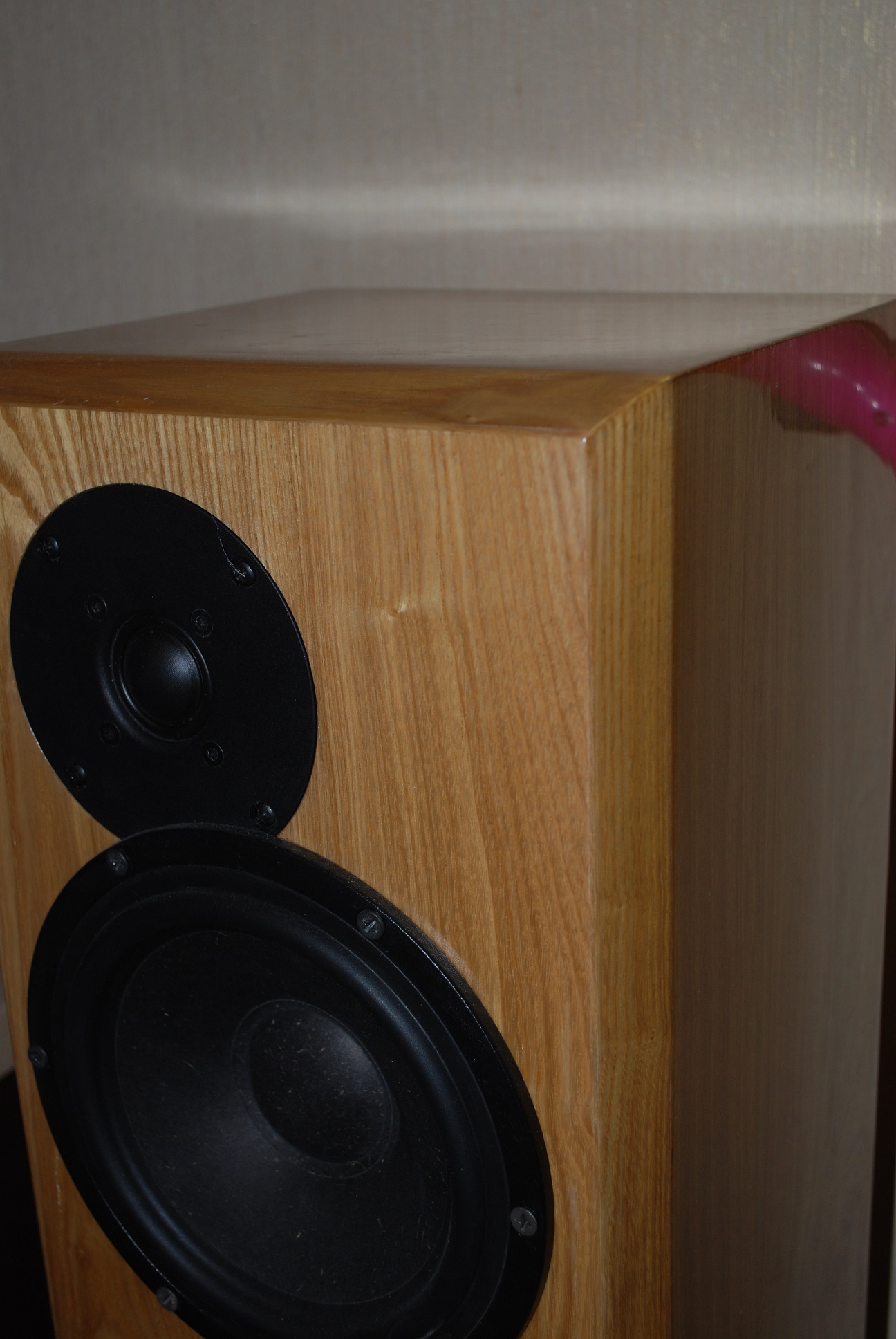

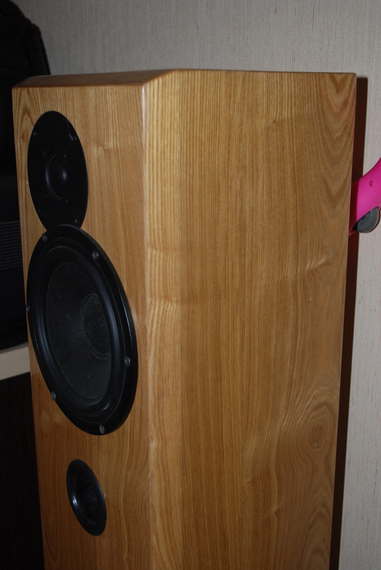

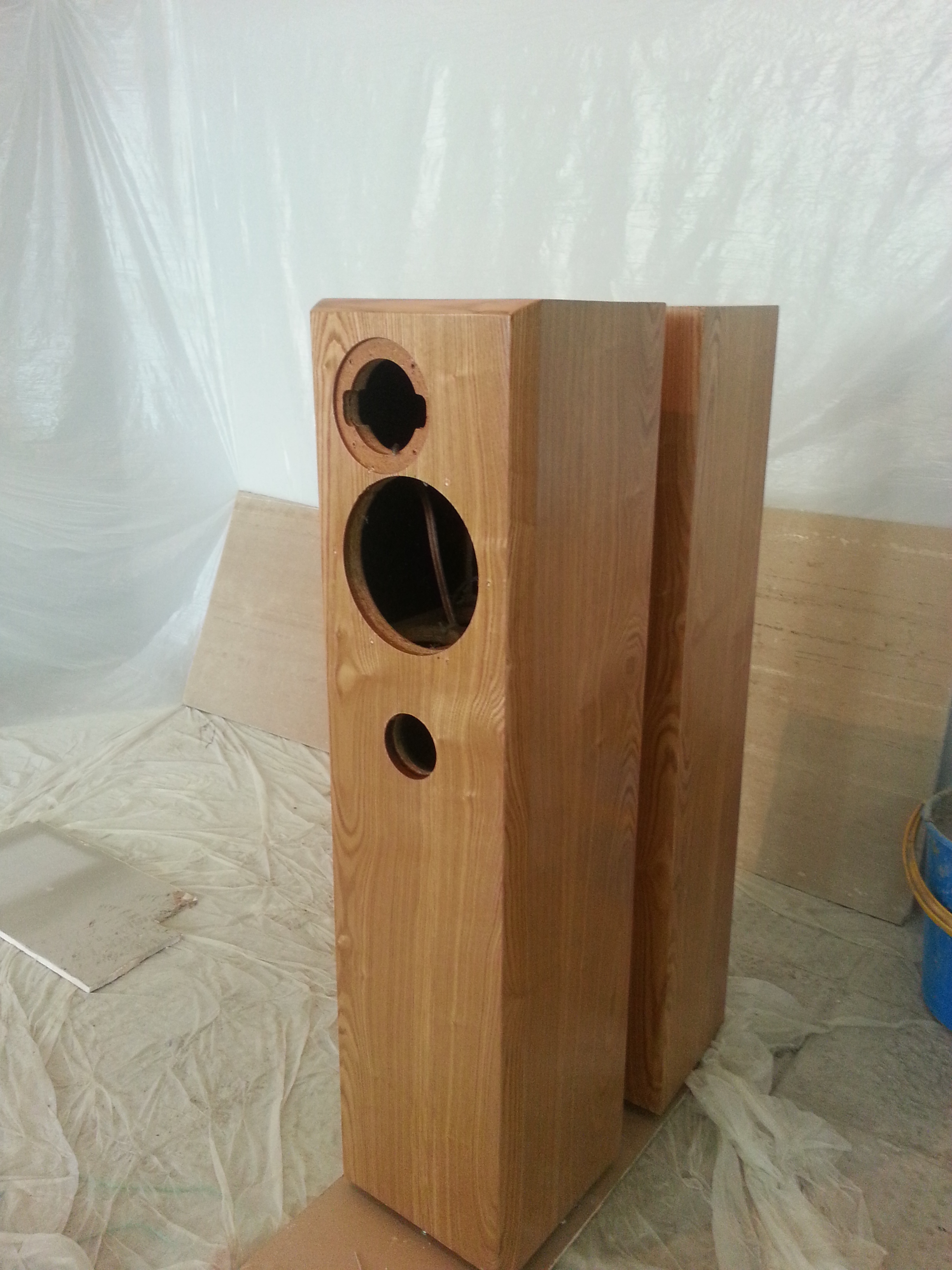

    Прошло более полугода как я собрал свою оптиму и вот решил поделиться картинками

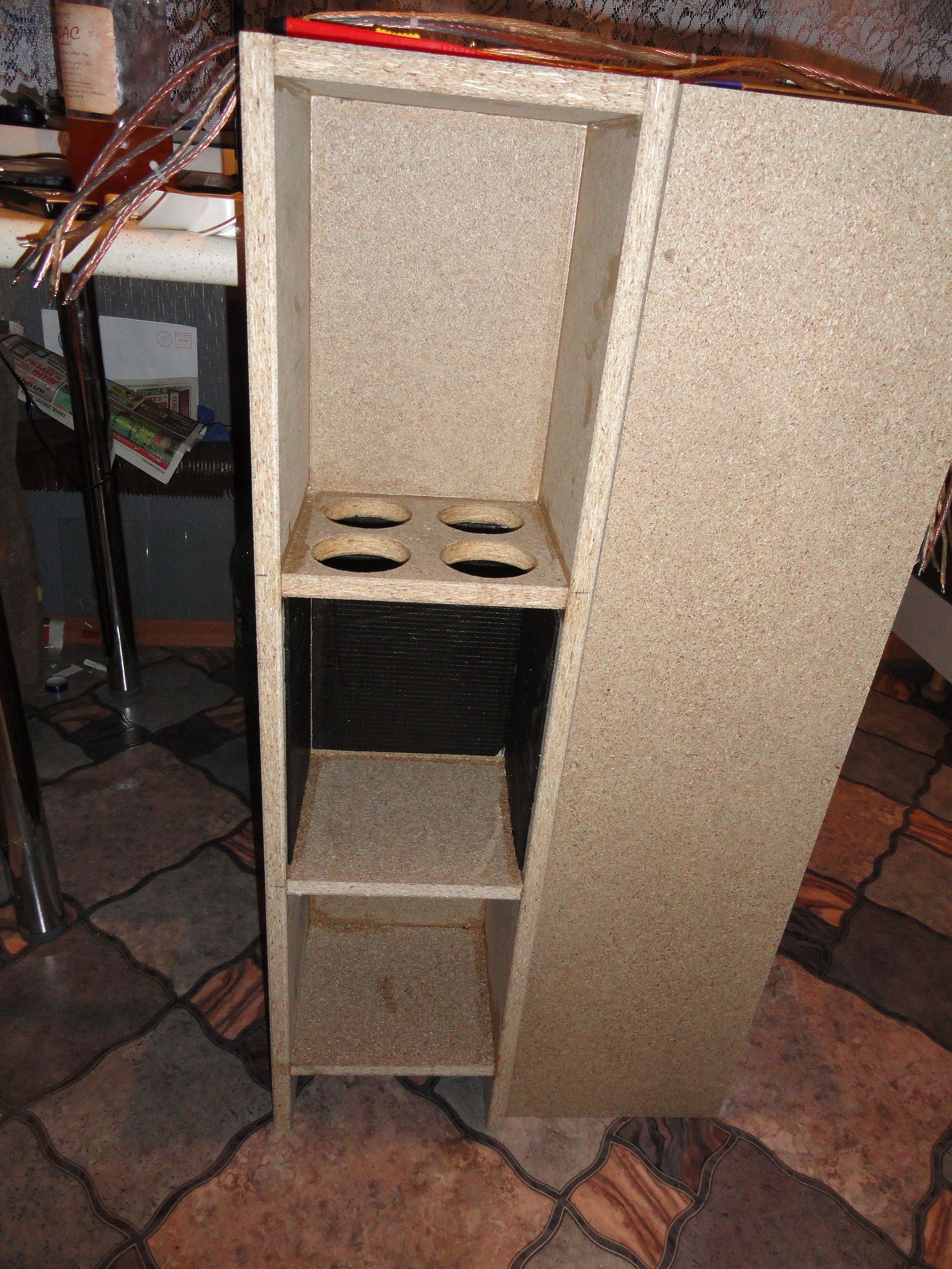

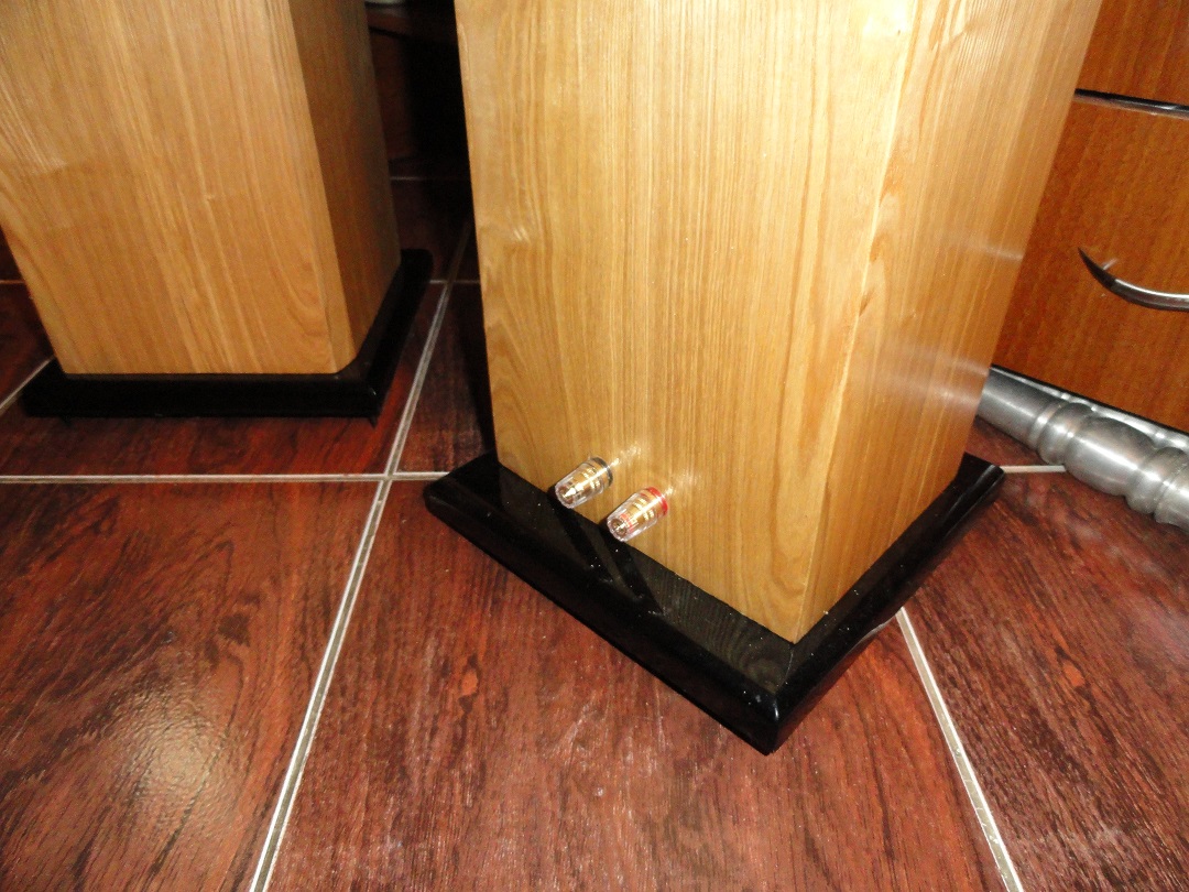

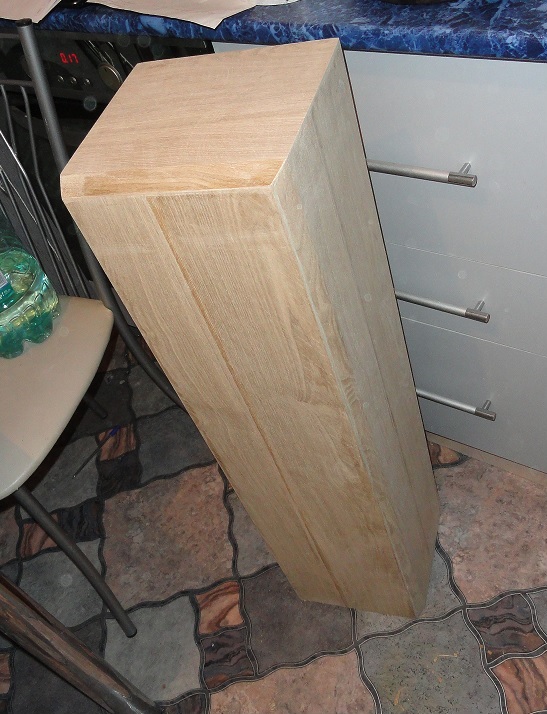

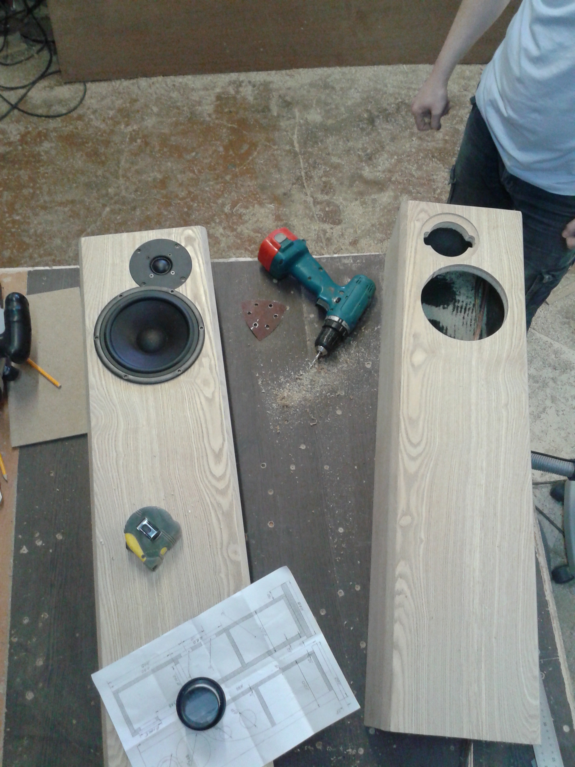

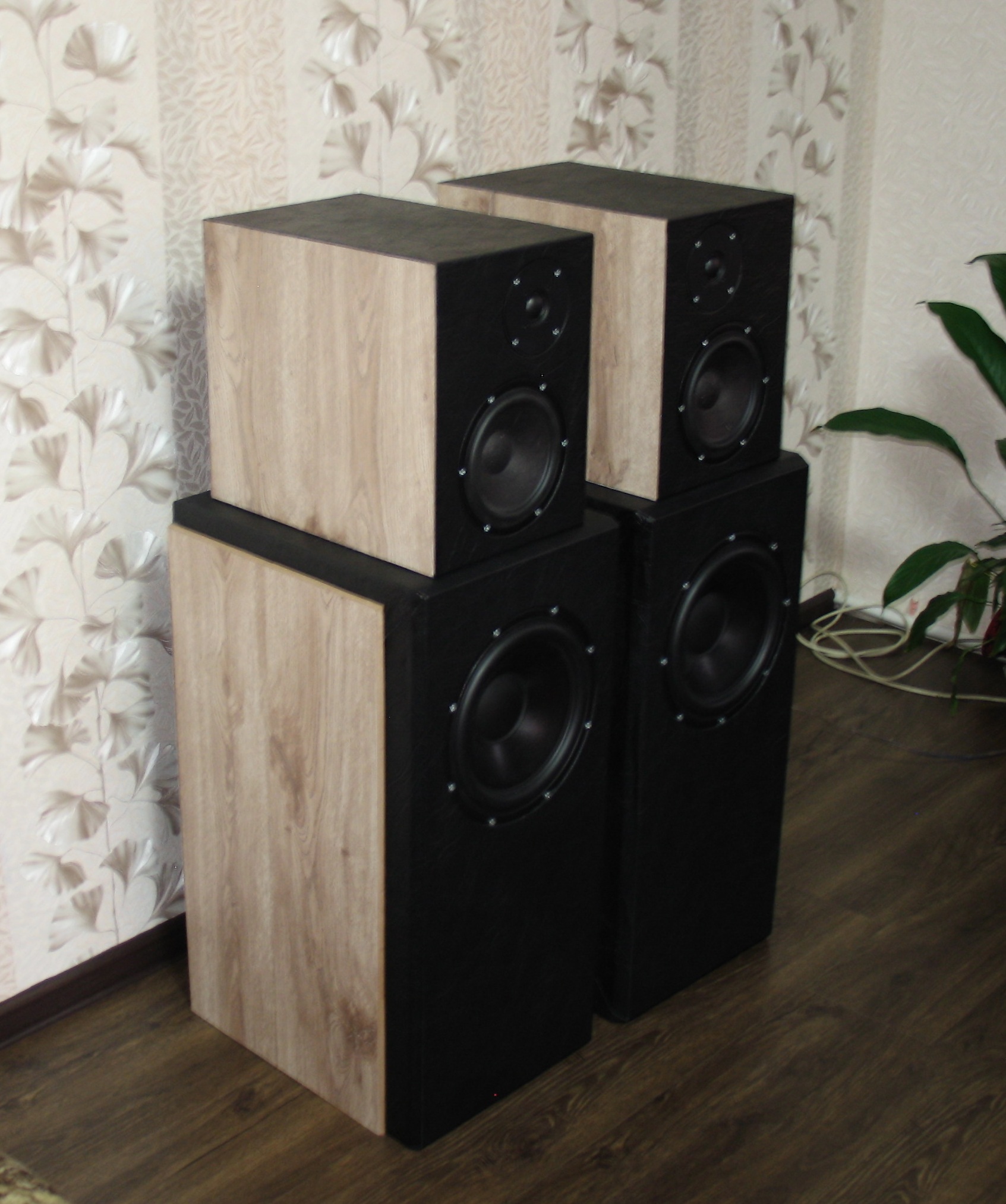

    отделка шпоном ясеня , сверху полуглянцевый лак . Нижняя часть засыпана кварцевым песком , подставки с шипами сделаны из столешки 24мм и покрашены в автомобильной малярке! Звучанием полностью доволен , но баса явно не хватает поэтому подумываю подпереть их снизу сабиком .
