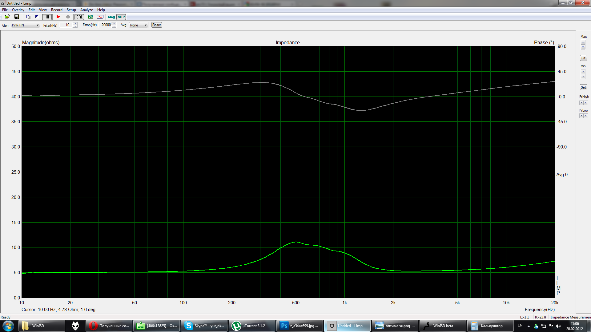

    Решил я всё-таки поднять настройку ФИ до ~45 гц. Пока разбирал колонку (вторую не трогаю, для сравнения), от нечего делать промерял импеданс пищалки.
    начал пользоваться LIMPом, промерял уже импеданс всего, что только дома нашел Индуктивности и ёмкости удобно измерять и точность хорошая
    Странный график получился, прям как "удав съел слона" из Маленького принца, четкого горба резонанса нет. Это нормально, или пищалка с дефектом?

    По умолчанию Re: Optima SE
    Норма, мои две также выглядят.
    Почти даташит. А индуктивность даже как будто меньше.
    http://seas.no/index.php?option=com_...=85&Itemid=109 у норгов также нарисовано.
