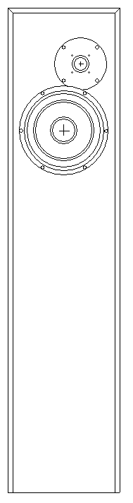

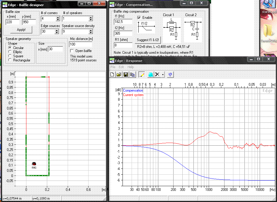

    Вот и я стал на один шаг ближе к построению оптимы SE, приехали динамики и детальки для кросса с Аркады
    За дины большое спасибо Ромычу
    Намотал катушки, на нч проводом 1,5мм, на вч - 0,9мм.
    Как и советовали, решил прикинуть положение пищалки в edge. Получилось не очень красиво в плане дизайна (слишком низко), зато по симмулятору красиво, неравномерность ачх менее 1 дб. Правильно ли я всё расчитал?

    YurOK, Пробовал сам мидбасс двигать? Возможно удалось бы горб снизу немного уменьшить.
    А так да, похоже на правду.

    На картинке только один пищик, передвижение мидбаса практически ничего не дает,у него горб в 2 дб на 1к, который так и остается, при передвижении только появляются горбы в других местах, положение как на рисунке вполне нормальное... хотя может нужно правильно ввести f1 и f2, которые задают компенсацию бафл степа и тогда можно точнее настроить положение мидбаса? Хотя, я думаю, и так неплохо
  11. #810
    flipper
    По умолчанию Re: Optima SE
    Неплохо... 2К - почти раздел, непонятно, что там вообще по факту выйдет, так что врядли стоит заморачиваться из-за 2х дБ.
