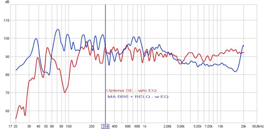

    07.10.2009
    По умолчанию Re: Optima SE
    kvn.inbox,
    График получился очень достойный. А вот с кроссом перелет... На 0дБ твитер выходит на 3,2К. Мне не понятно, зачем в кроссах катушки в одной плоскости, надо развернуть ВЧ катушку, или разнести подальше...
    Где?

    Цитата Сообщение от kvn.inbox Посмотреть сообщение
    Цитата:
    Сообщение от Memst
    Где?
    Вот именно, где?
    Дырка , которая видна на 3-х кГц - это интерференция. Если померить с расстояния метра два в свободном поле, то ее не будет. АС сведена на бесконечность. Кроме того, на разделе центральный лепесток довольно узкий и АЧХ зависит от положения микрофона по вертикали.
    Я уже много раз писал, что сейчас проблема не в измерениях, а в интерпретации6 понять, что намерил и соотнести с прослушиванием.
    Но возникает тогда вопрос: почему у Георгия "Фильтр получился как в Оптиме" ? Не заметил цыканье ?
    У меня этот конкретный экземпляр до сих пор жив. Ни я ни весь персонал Аудиомании,где он стоял пару месяцев, ни ее посетители цыканья не заметили... Виталик вот, тоже тут писал, что не заметил. Вообще этот кит повторен уже раз 50.
    Георгий Крылов
    Спасибо за пояснение. Проверю.

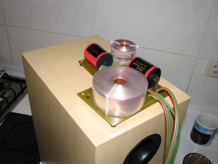

    Мерял на уровне пищика, см. фото:
    http://picasaweb.google.com/lh/photo...eat=directlink
    но направленность действительно по вертикали небольшая, сейчас они у меня высоко стоят (ищу стойки), дык сидя - сцена рассыпается, а как встанешь - то все гуд.

    можно попробовать параллельно катушке на басу 0.43мф+15ом. (15 лучш чем 8).
    Уточните, это параллельно L1?
    по типу как здесь у вас на схеме:
    C4+R5?
    П.С. Посмотрел на фильтре ДЛС, что остался,дык там только:
    резисторы:
    3.3 ом
    10 ом
    и еще какой-то с полосками: две красных+две золотистых..номиналов не написано.
    конденсаторы:
    3.9 J DLS/MXP
    5.6 J
    ну и две катушки непонятно какого номинала..проволочные..
    Так, что эксперимент с параллельным подключением немного затянется..., нужно детальки на радиорынке купить..
    Кстати, конденсатор нужно какой-то брендовый, или для теста сойдет любой неполярный?
