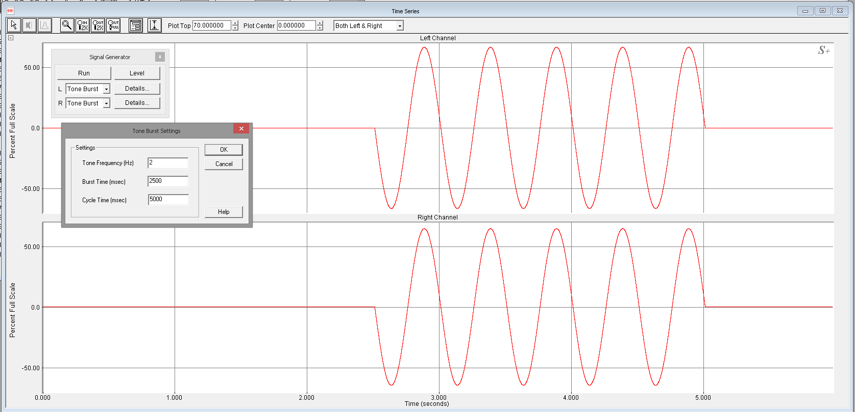

    , получил вчера твой АЦП Olivin 2
    Я в трекинге увидел что получил
    весчь , спасибо тебе, что сделал вход от постоянного тока, ну очень надо
    Спасибо.
    я грешным делом подумал, что ты не тот экземпляр мне отправил,
    В смысле "не тот"? Без постоянки? Они по дефолту "с", а "без" - по спецзаказу (собствено это один джампер на плате).
    Буду пробовать старый спектралаб,
    У меня старый не стоит, а на новом попробую, самому интересно - я-же тебе показывал, как реальная постоянка в СпектраПлюсе видна - горизонтальная линия.
    ---------- Сообщение добавлено 13:57 ---------- Предыдущее сообщение было 13:38 ----------
    Вот.
    Это не самый последний (последний у меня на другом компе), это 5.3.0.6Е:

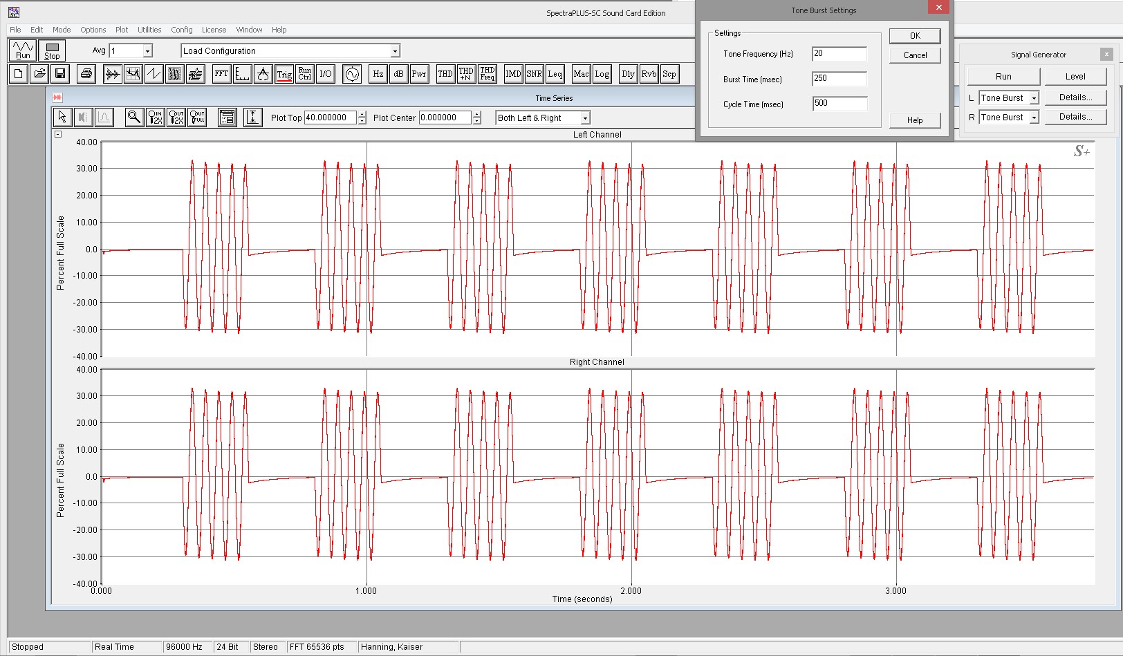

    Понятно, буду пробовать разные версии.
    Сейчас поставил последнюю 13-ю версию (предыдущая была 5.3.0.12С), вот такая картина (ничего не изменилось):
    Ради интереса запустил старую версию ПРО - SpectraPLUS PRO v.5.0.27.5 - там всё красиво, как и должно быть:
    Интересно, что это может быть, похоже на программный ФВЧ, только зачем
    Alex, а можешь выложить SC-версию 5.3.0.6Е (или другую рабочую, поновее) на какой нибудь обменник, или на почту скинуть?
    Последний раз редактировалось Andrey Orloff; 12.01.2022 в 18:18.
