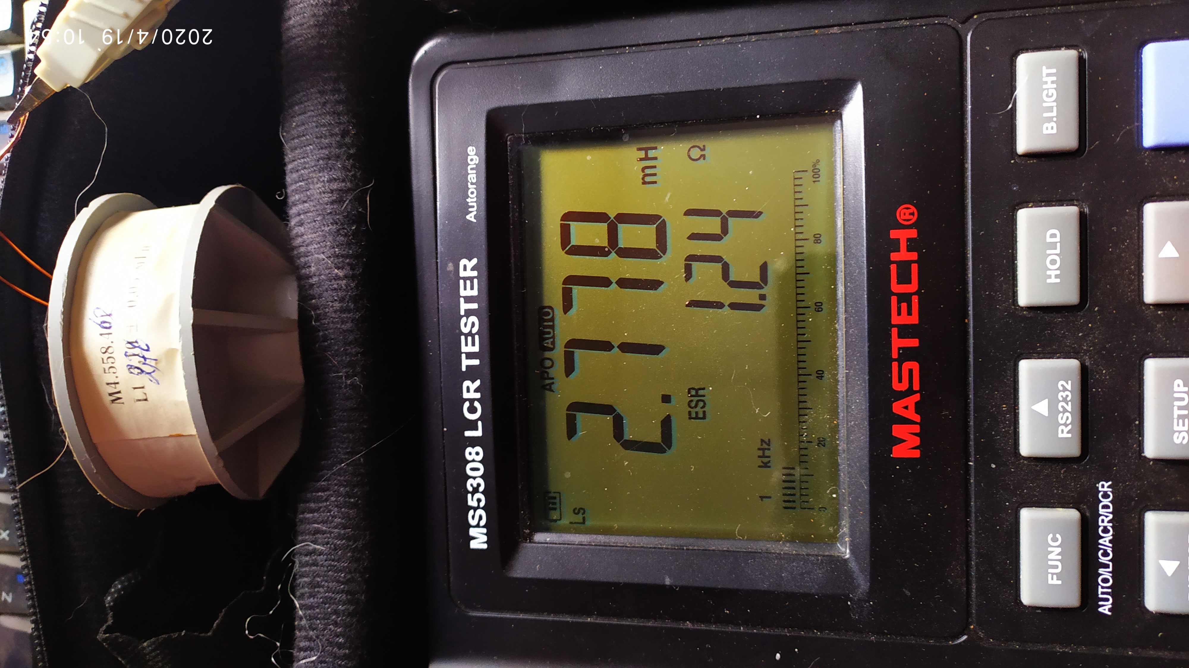

  8. #48
    13.11.2007
    МО Салтыковка
    77

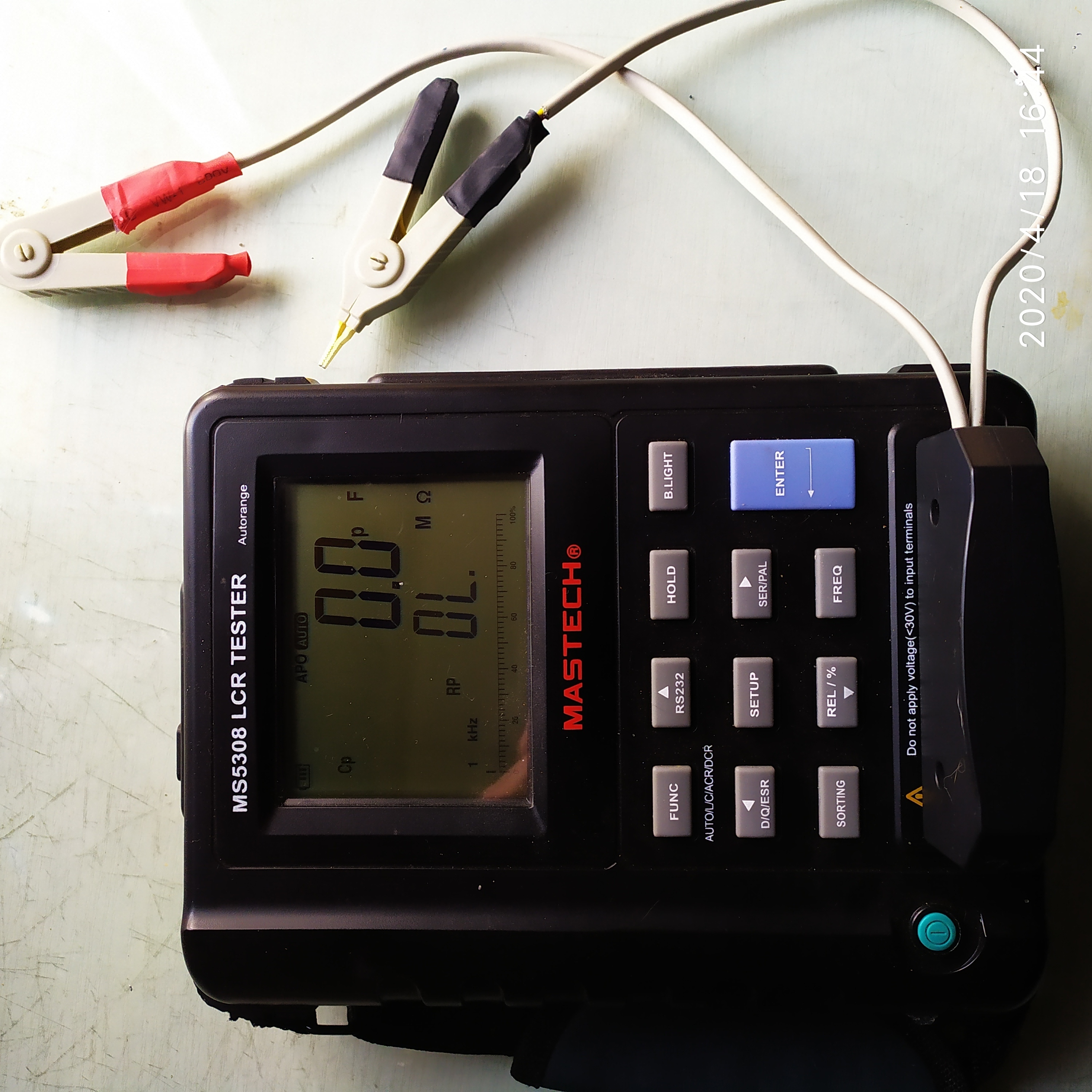

    12,207
    По умолчанию Re: Mastech MS5308 LCR tester
    Цитата Сообщение от Viktor_vy Посмотреть сообщение
    Оказалось у меня, что Mastech MS5308 врет при измерениях L. Наткнулся когда стал мерить готовые катушки с разбросом 10%, вместо 560uH показывает 650uH!
    Кто-нибудь подскажет, это связано с неисправностью или прибор можно самому откалибровать? В куцих описаниях про это ничего не нашел.
    ---------- Сообщение добавлено 16.39 ---------- Предыдущее сообщение было 11.47 ----------
    Нашел информацию по калибровке. Отверстие к кнопке "Calibration" рядом с отверстием для подключения внешнего питания.
    1. Включаем прибор.
    2. Спичкой или скрепкой нажимаем кнопку "Calibration" и удерживаем 2 секунды.
    3. На дисплее должно отобразиться OPEn. Щупы должны быть разомкнуты.
    4. Нажимаем кнопку "Calibration".
    5. На дисплее начинается отсчет периода калибровки с разомкнутыми щупами. Если калибровка прошла успешно на дисплее будет написано "PASS".
    6. Замыкаем щупы.
    7. Нажимаем кнопку "Calibration".
    8. На дисплее должно отобразиться Srt.
    9. Нажимаем кнопку "Calibration".
    10. На дисплее начинается отсчет периода калибровки с замкнутыми щупами. Если калибровка прошла успешно на дисплее будет написано "PASS".
    11. Нажимаем кнопку "Calibration" для выхода из режима калибровки
    Но прибор продолжает, как я считаю, давать не верные измерения индуктивности. Буду сравнивать с другим прибором.
    Спасибо за инструкцию
    ---------- Сообщение добавлено 18:12 ---------- Предыдущее сообщение было 18:08 ----------

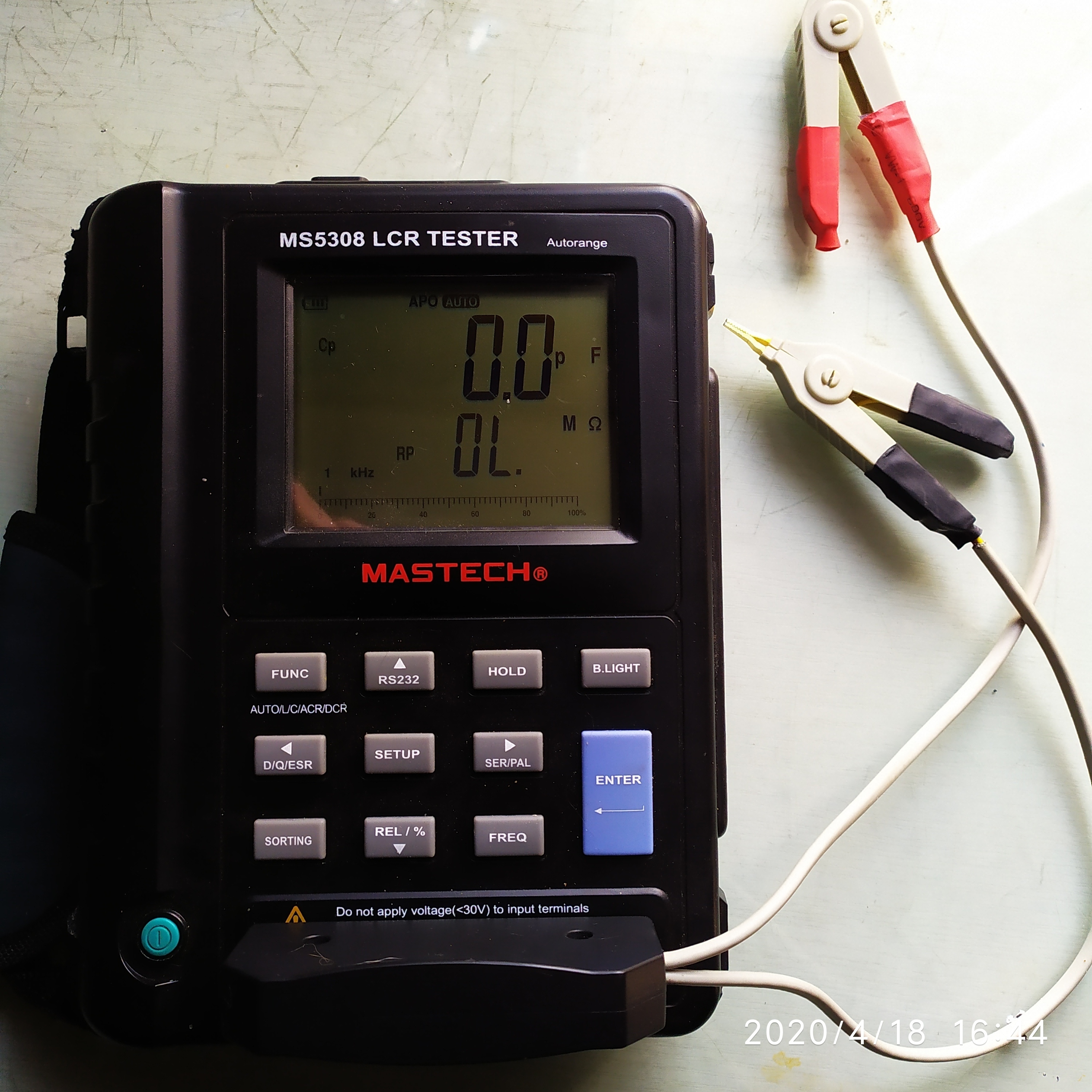

ID:	369748 Стал показывать нули...
    ---------- Сообщение добавлено 21:39 ---------- Предыдущее сообщение было 18:12 ----------
    Как-бы проверить точность измерения RCL....
    ---------- Сообщение добавлено 21:51 ---------- Предыдущее сообщение было 21:39 ----------

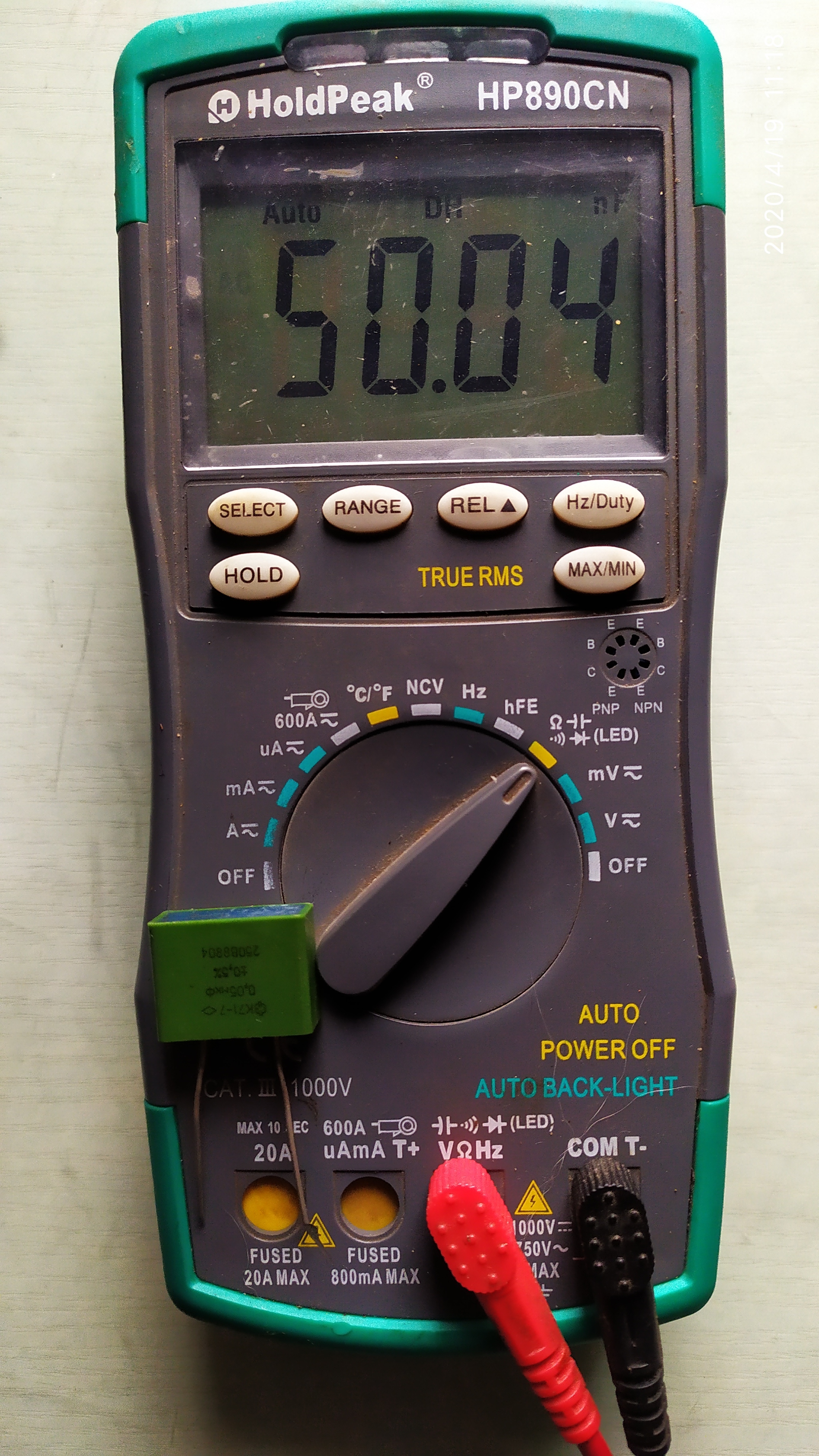

    Андрей Константинович

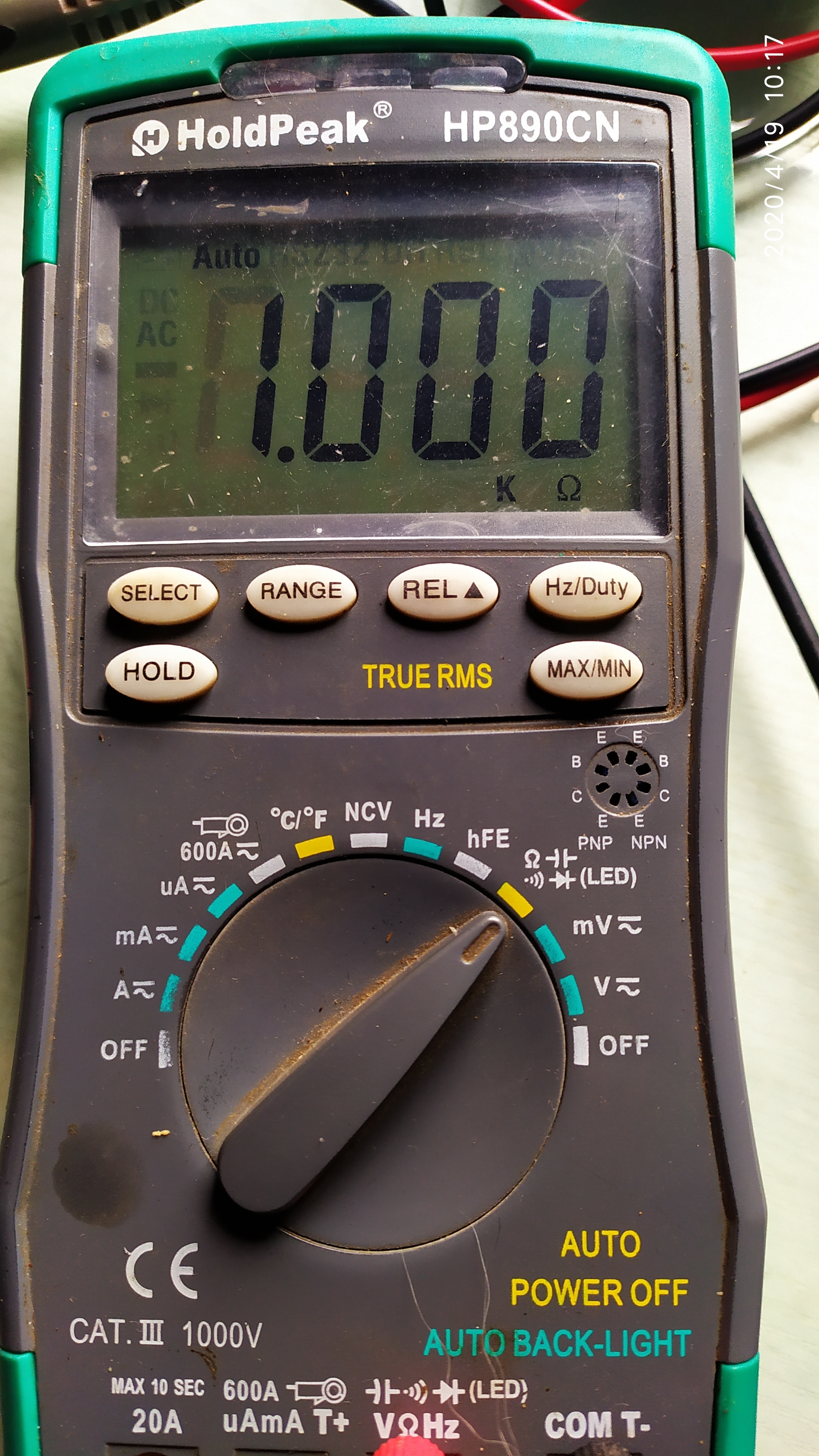

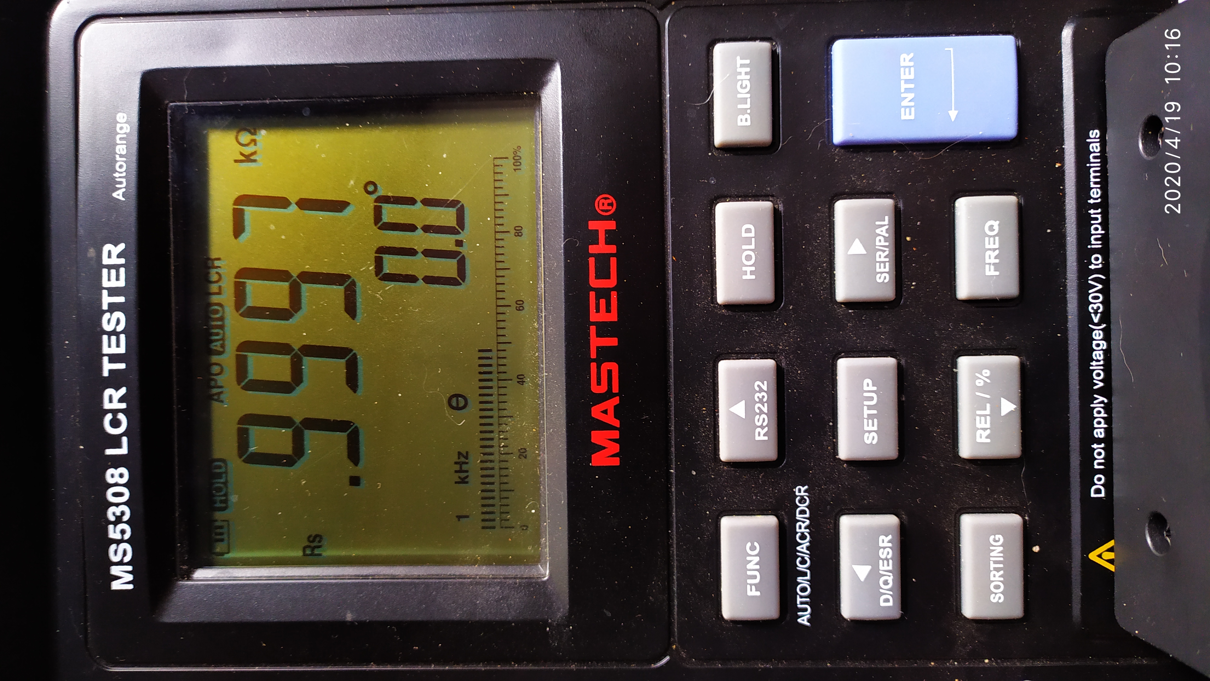

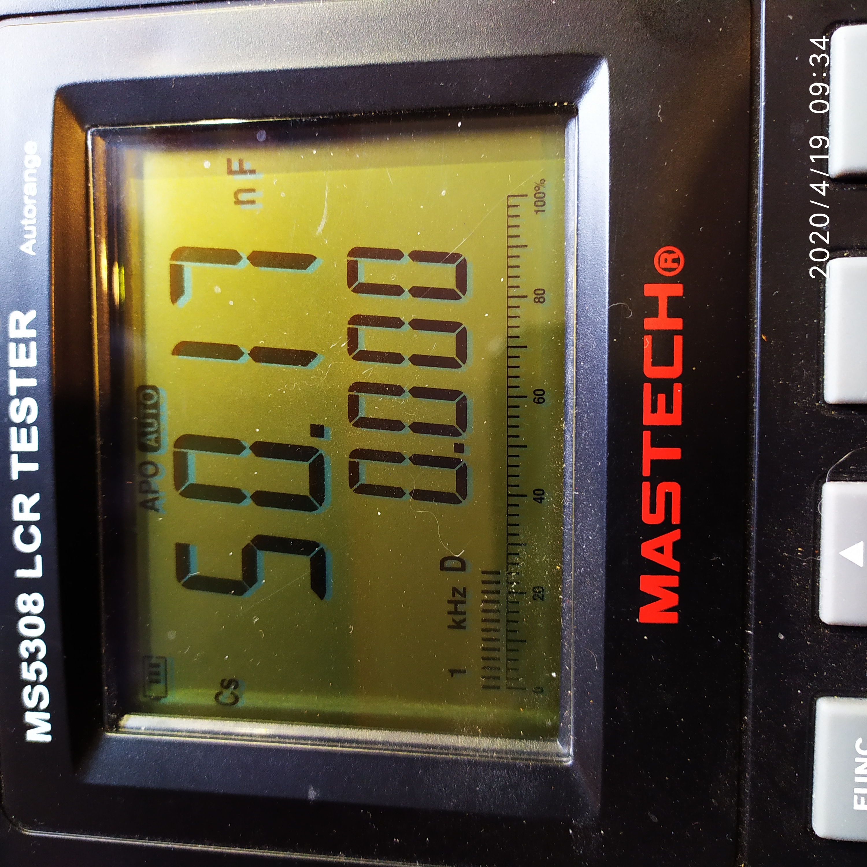

    ---------- Сообщение добавлено 19.04.2020 в 09:41 ---------- Предыдущее сообщение было 18.04.2020 в 22:55 ----------
    ---------- Сообщение добавлено 10:32 ---------- Предыдущее сообщение было 09:41 ----------
ID:	369828резисторы MELF204 1k 0,1%
    ---------- Сообщение добавлено 11:00 ---------- Предыдущее сообщение было 10:32 ----------
ID:	369832 Все замеры достаточно точные....
    ---------- Сообщение добавлено 11:25 ---------- Предыдущее сообщение было 11:00 ----------
    Китайский тестер не уступает по точности. Жаль у него нет измерения индуктивности.
    Последний раз редактировалось MAXIM_A; 19.04.2020 в 11:22.

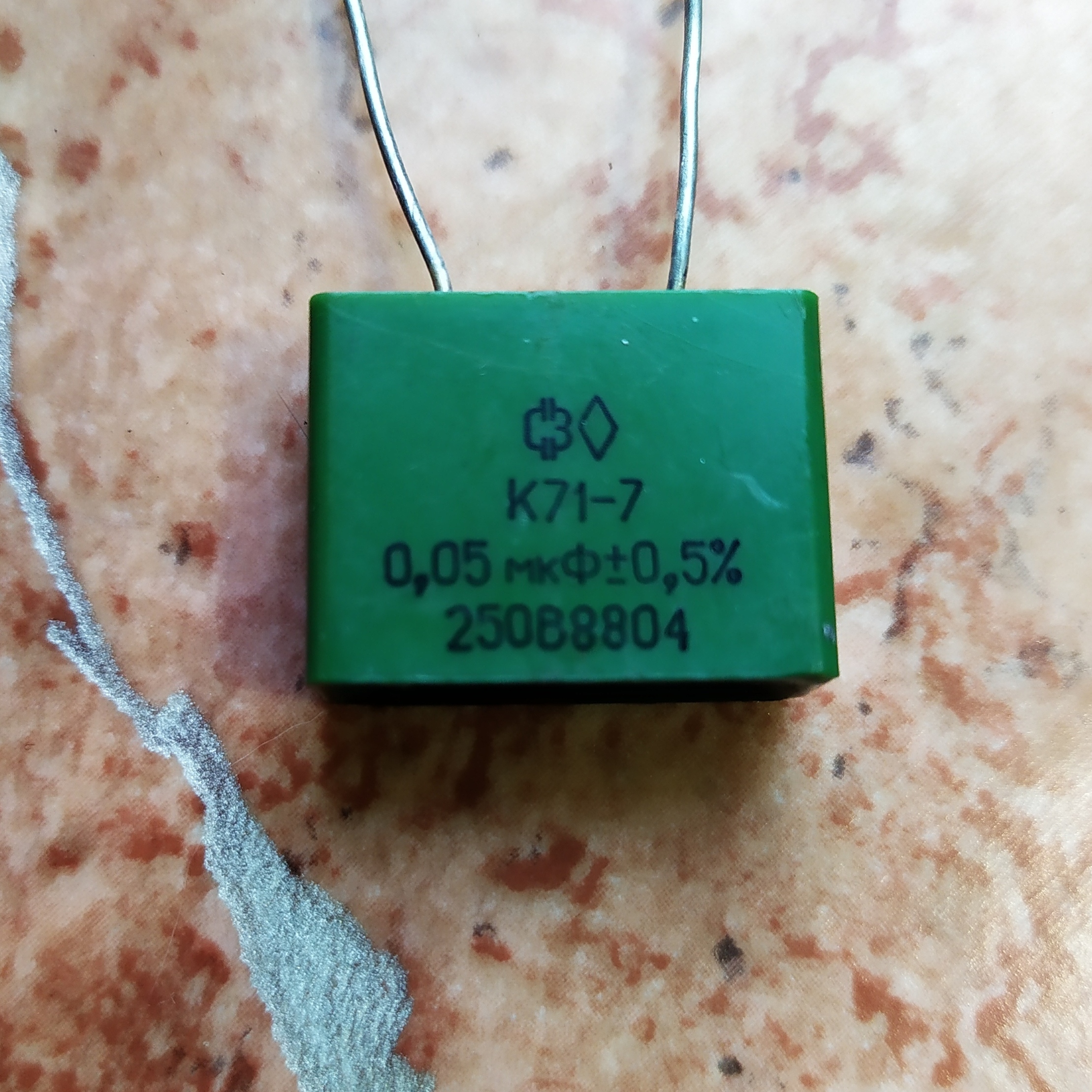

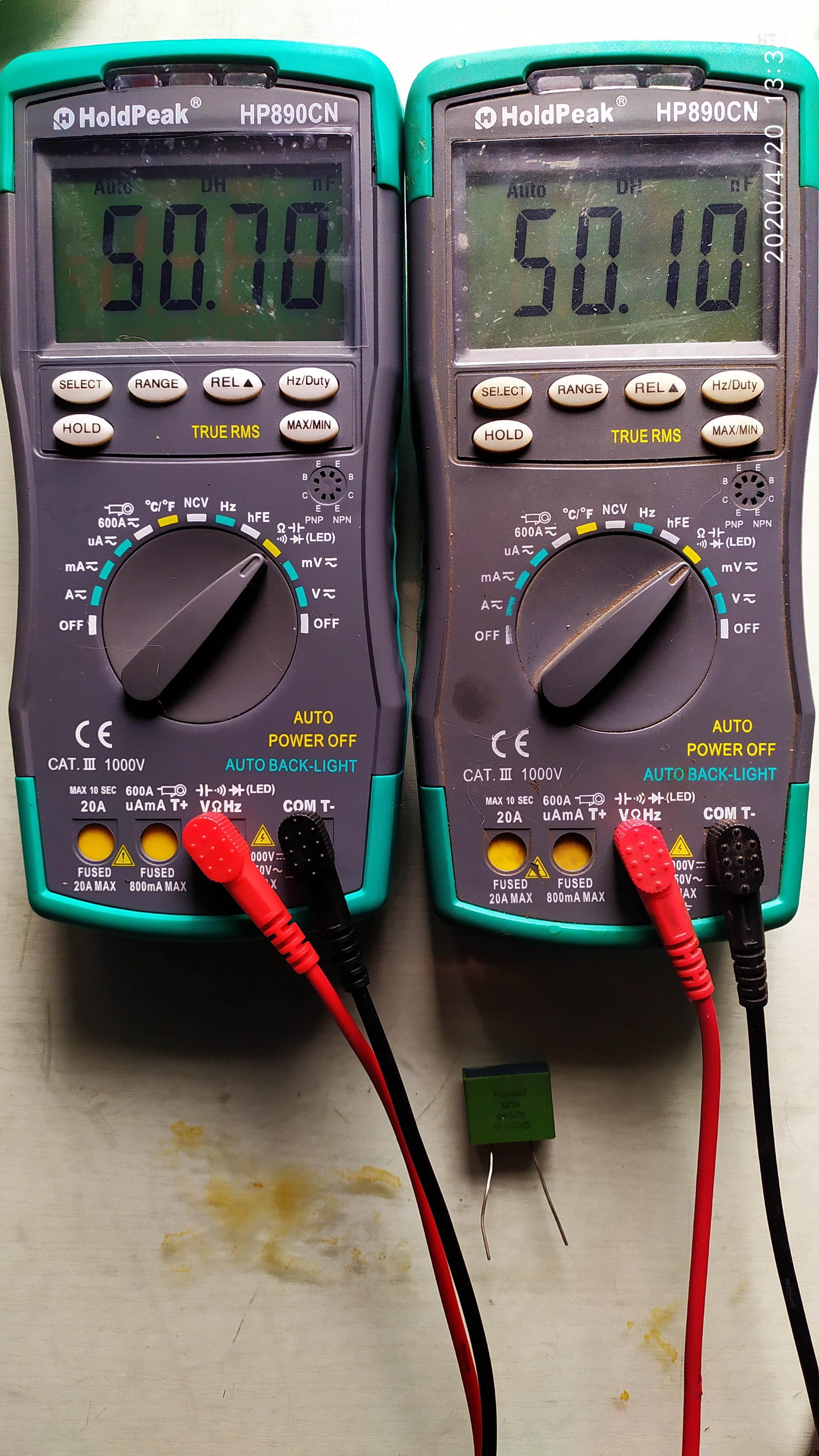

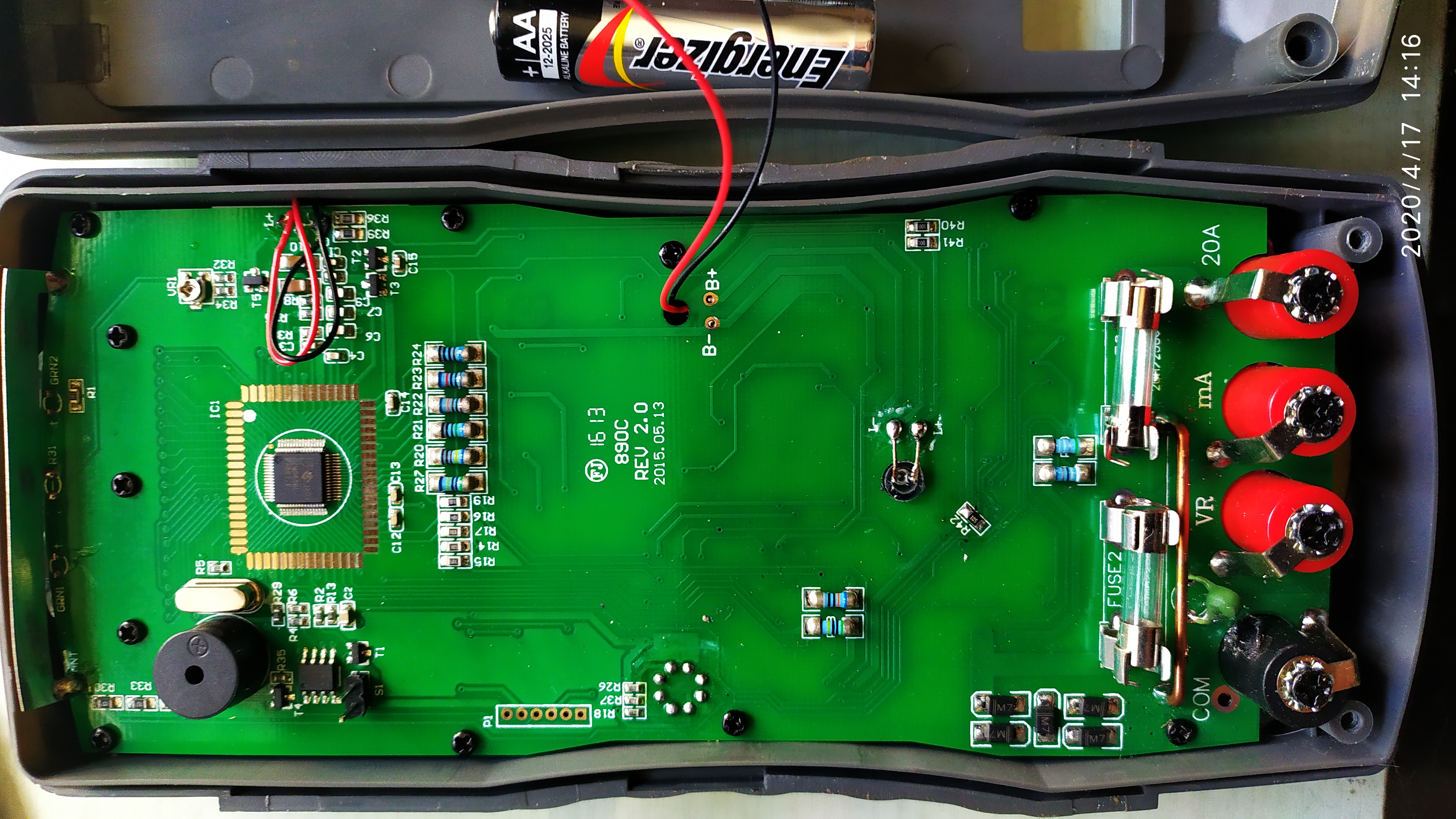

    Новый на кроне. Ёмкость завышает. Сопротивление занижает.
    У меня не китайский тестер также меряет, и точность измерения сопротивления у него выше чем у MS-5308, но дело не в этом..
    LCR -тестер нужен когда нужно узнать чуть больше об измеряемом элементе.
    Добротность/потери, ecr на разных частотах, и т.д.
    Тестер меряет сопротивление на постоянном токе, поэтому не может измерить паразитную индуктивность.
    Емкость измеряет только на одной частоте, поэтому диапазон измерения емкостей достаточно небольшой и нету измерений добротности и ecr.

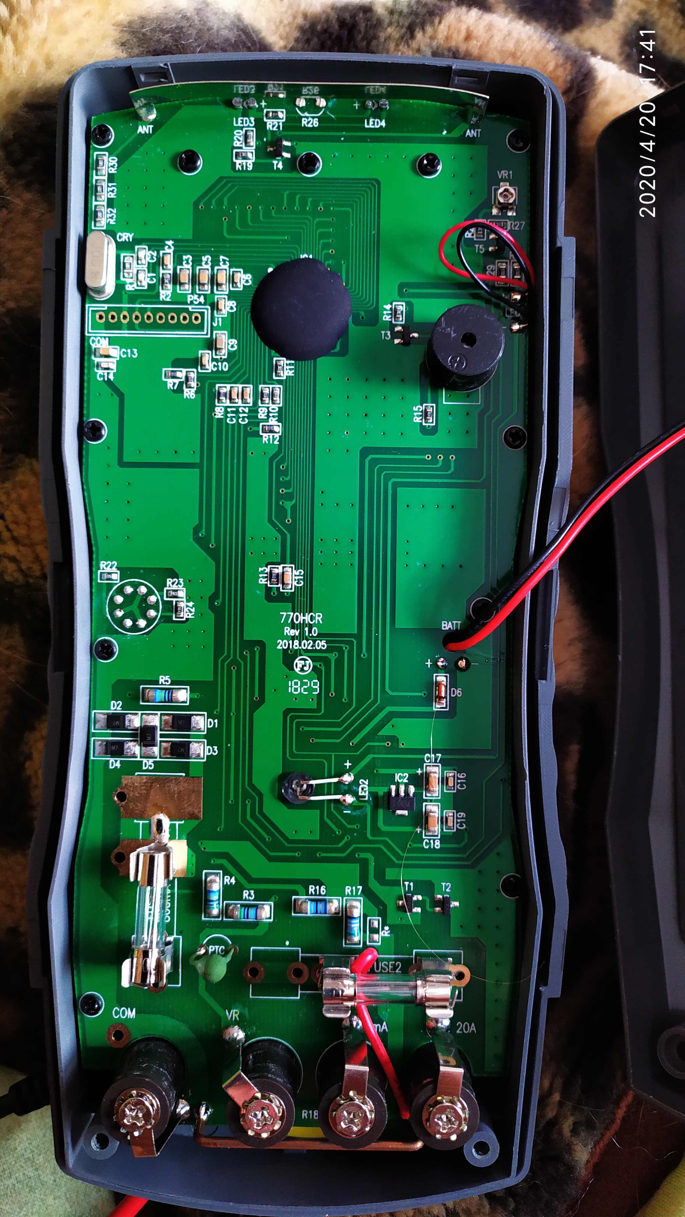

ID:	370104 на плате 770HCR Нажмите на изображение для увеличения.
ID:	370105 совсем разные, а название одно.
    Последний раз редактировалось MAXIM_A; 22.04.2020 в 09:28.
    Что за прибор?
    Денис.
  15. #55
    13.11.2007
    МО Салтыковка
    77
    12,207
    Что за прибор?
    HP890CN
    Картинка в предыдущем посте...
