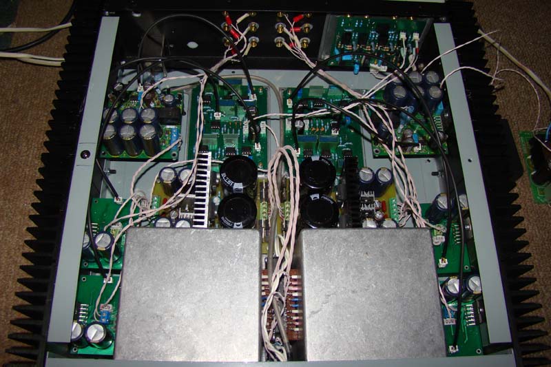

    По умолчанию Re: Усилитель мощности ZD-50
    Вообщем я думаю эта ветка будет для вопросов по конструкции и наладке данного усилителя.
    Nick привет!
    Запустил твои четыре канала - играют хорошо, чистенько. Пока ничего не мерил.
    Питание стабилизированное +/-30в. Интересно, что схемки (LM3886) почти не греются.
    А стабы тёпленькие.
    Замечательно, это они тут стоят ? https://forum.vegalab.ru/attachment....2&d=1231524911
    Замечательно, это они тут стоят ? https://forum.vegalab.ru/attachme...2&d=1231524911
    Так точно - пятая версия, с о всеми емкостями, в питании PanasonicFC 2X3300mkf 35v, в буфере LM318. Твои схемы поставил в ВЧ и СЧ, а в НЧ Мауро от Vidalgo с развязкой диодами. И стабы как у тебя.

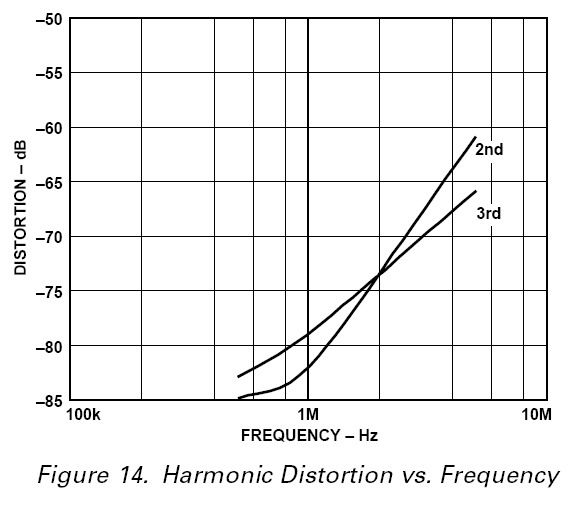

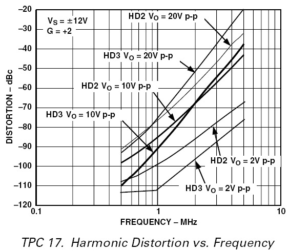

    U1 подойдёт куча разных, полинейней.
    U2 подойдёт на GBW=70мГц и желательно маленьким смещение по входу (либо балансировку поставить).
    Можно ли использовать в качестве U1 AD825? Вроде Д. Андронников лестно отзывался о его линейных и широкополосных свойствах.
    В буфере U2 легкодоставаем оказался только ЛМ318, но настораживает цена - порядка 20 рублей.
    єт не чета 8065 и 318, совсем
    Давно не заходил
    Я лично его не измерял, но предпологаю, что у него искажения будут поболее чем -120дБ в звуковом диапазоне.
    825 и 8065 соответственно. с даташита.
    Я даташит смотрел, поэтому и написал. Это же далеко не звуковой диапазон
