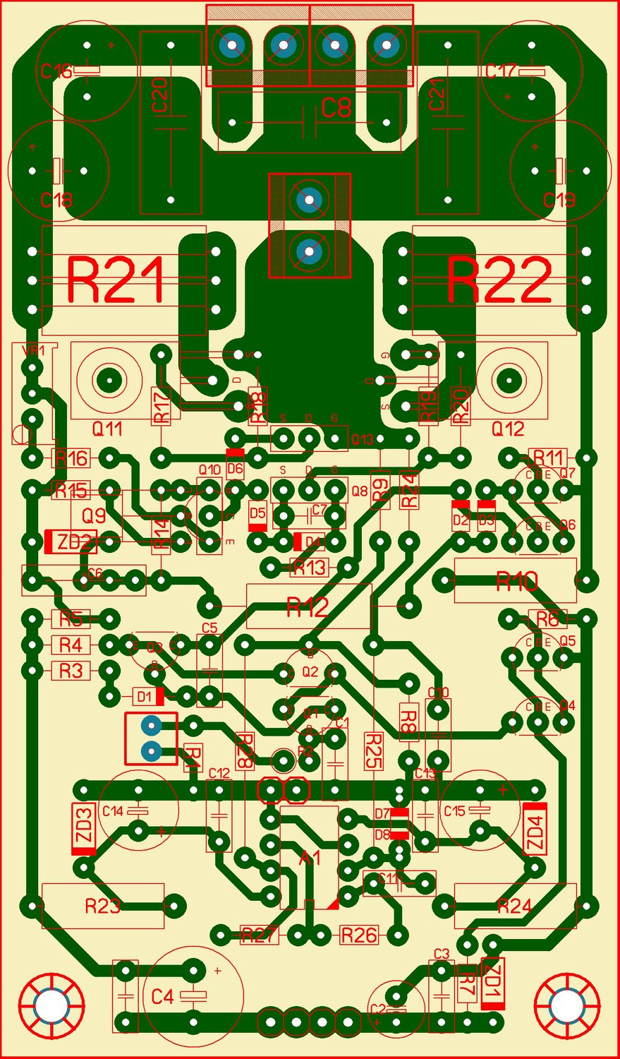

    Я тоже не вижу причин располагать термотранзюк между оконечниками. А что с данной землей не так? Могу переделать.Как я понимаю, нужно по другому развести "входную" землю
    ---------- Добавлено в 12:40 ---------- Предыдущее сообщение в 12:35 ----------
    Набросал макет платы, чтоб всунуть в Амфитон. Поскольку опыта в "звукоразводке" мало, в основном в "цифре", прошу глянуть, имеет ли такая печать право на жизнь...Старался с минимумом перемычек и минимумом длины проводников.
    Плохо старался и перемык наставил и хвостов длинных наделал. Возми за оспову плату Ulis, оч хороший вариант, я делал и мне понравилось.

    Уважаемый Ulis покажите свою печатку!

    Пожалуйста.
    А это тогда чъя? Я думал эта, я её имел ввиду НИКИТИН 5а.rar Извиняюсь, заменил

    Разводка хорошая, но есть лучше.

    DJBI, выкладывай. На этой ПП работают два уся, оди на оригинальных транзисторах, другой с заменой.

    На два канала Нажмите на изображение для увеличения.
ID:	123443 две платы от отдельных трансформаторов

    Это мне кажется уже разводка для 5350 - с умощненым ВК и симметричным УН, а не 4330
    И мне такая разводка не сильно нравится размещением цепей выходного фильтра около выпрямительного моста, где его срач наведется на цепь ООС через катушку.

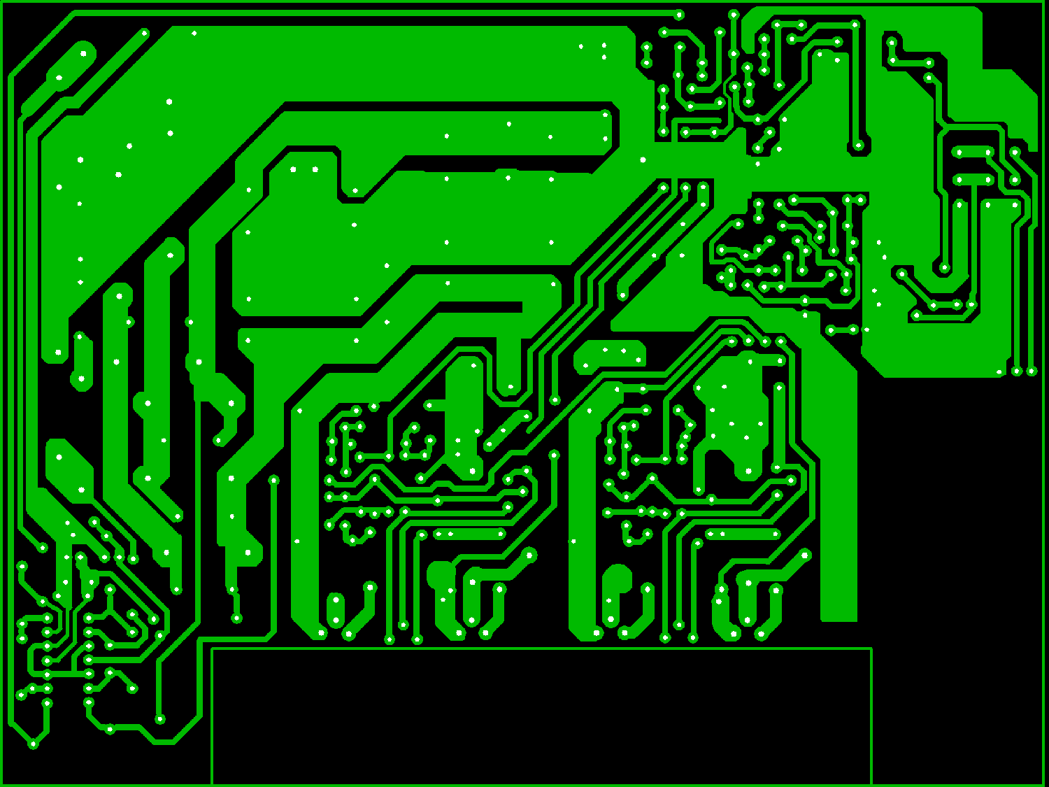

    Еще один удачный вариант разводки.Нажмите на изображение для увеличения.

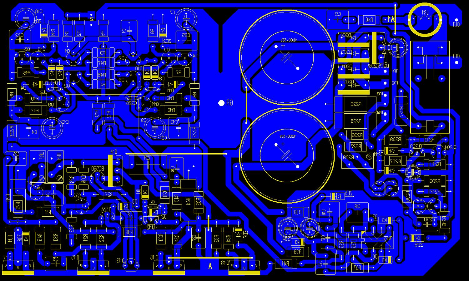

    Вариант 4330Нажмите на изображение для увеличения.

    Из 3х этот более менее подходящий. Первый и второй наиболее приближины к авторской разводке для своих проэктов. В ЛУТ их исполнить оч сложно из-за своих габаритов.Вариант 4330 с косметическими изменениями продаётся в толкучке.
    В р/любительской практике нужно стремиться к простоте и лёгкости повторения. Поэтому эта ПП более всего подходит для повторения https://forum.vegalab.ru/attachment....3&d=1305661458, НО для такого крепления ПП необходима метализация отверстий, иначе весь плюс разводки ПП сводится на нет, что в р/любительских условиях почти ... По этим причинам мои рекомендации https://forum.vegalab.ru/attachment....6&d=1305646124 остаются в силе, тем более мной она проверена дважды с отличным результатом.

    Вариант 4330 это по сути и есть оригинальная авторская разводка. Рисовалось с картинки печатной платы усилителя Creek 4330. В толкучке продают плату заводского изготовления под версию с улучшенным ВК.

    Зато моя платка почти в 2 раза меньше по площади и контуры соответственно короче - особенно земляной.
