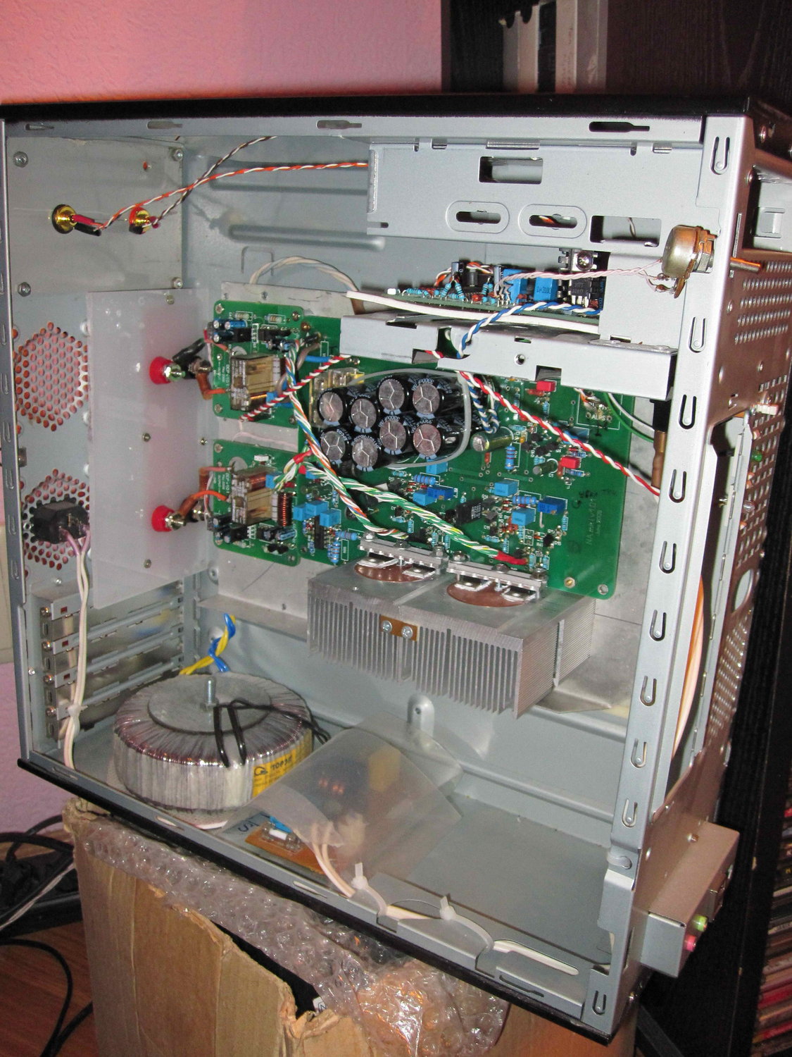

    Использую данный усилитель в данном конструктиве несколько лет , (корпус для меня всегда был проблема), радиаторы от компьютера, никаких нареканий нет. Использую для спутникового ресивера, очень часто слушаю музыку фоном, но на приличной громкости по несколько часов. Это я к чему, вентиляция хорошая и усилитель не перегревается. Осталось еще 3 корпуса, кому нужны, пишите в личку, отдам. Размеры = 35х40х13. Место вывоза -Москва, центр.
    P.S.Отдельная благодарность Алексею за хорошую конструкцию.

    aleck,
    А разве 2-х охлодителей на 4-е транзистора не маловато? Даже при третьей чести громкости от мах.?
    Разделить на 4-е тоже не выход, термо стабилизации небудет. Пишу, т.к. у меня (как и у многих, наверное) их туево хуча была, сдал в металолом и опьять копятся....
  16. #1935
    26.07.2006
    339
    По умолчанию Re: Усилитель на N-канальных полевиках
    Цитата Сообщение от joda Посмотреть сообщение
    aleck,
    Первоначально я сам переживал об охлаждение в данном конструктиве. Но В этом корпусе работает 3 года, громкость в ватах не мерил, но несколько часов музыкального канала "Ля минор" на " больше средней" громкости - работает без проблем. Обратите внимание на боковой стенке куча отверстий.
    P.S. Почему и предложил решение - жалко в металлалом выкидывать, может кто-то ломает голову из чего корпус сделать.

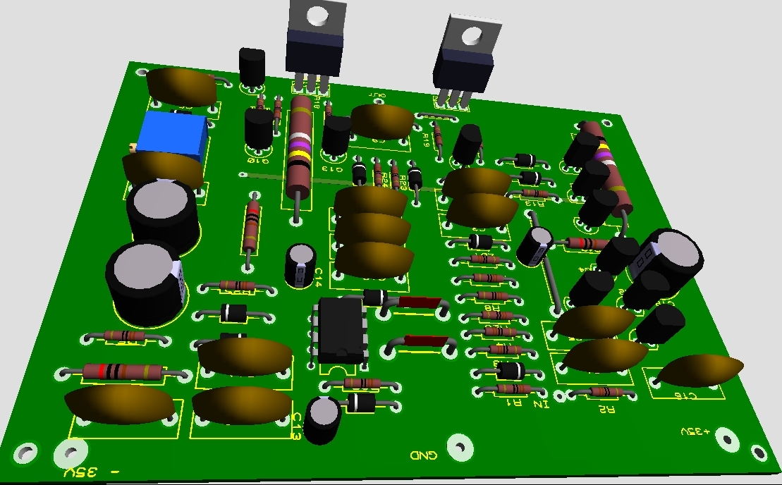

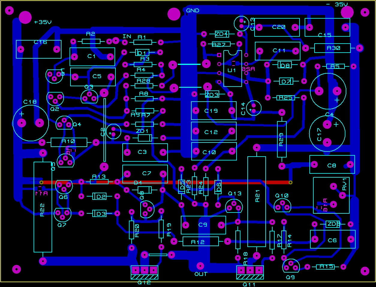

    Набросал макет платы, чтоб всунуть в Амфитон. Поскольку опыта в "звукоразводке" мало, в основном в "цифре", прошу глянуть, имеет ли такая печать право на жизнь...Старался с минимумом перемычек и минимумом длины проводников.
    Q9 должен стоять между выходными транзисторами!
    Необязательно совершенно. Просто как можно ближе к одному из выходников
    2 piter200:
    Не хотите взять за основу мою печатку? Там с землёй хотя бы порядок более-менее

    Я тоже не вижу причин располагать термотранзюк между оконечниками. А что с данной землей не так? Могу переделать.Как я понимаю, нужно по другому развести "входную" землю
