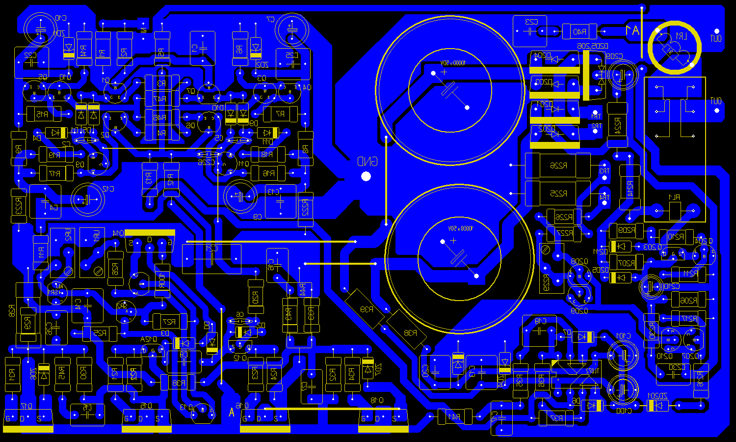

    Частый гость Аватар для AVTOMAT63
    04.03.2006
    115
    По умолчанию Re: Усилитель на N-канальных полевиках
    Цитата Сообщение от Star Che Посмотреть сообщение
    AVTOMAT63,
    Если можно ну уж не парт-лист, ахотя бы ёмкости и детали БП и защиты поподробней для вашей печати.
    По зазорам между проводниками, да, хотябы 0,5-1,0мм под утюг, на пробном отпечатке 1:1 есть несколько очень рискованных мест хотя на вашей печати вполне помещается и с большими зазорами.
    И отверстия в основном 0,4мм может и правильно, но уменя всегда реально в среднем 0,6-0,8мм
    Если ещё и доработаете по зазорам, чтоб не скальпелем скрести - буду делать обязательно.
    А вообще спасибо за работу и заботу о ближних.
    Всем добрый день! После новогодних каникул навалилось много работы, время на прект не было.
    Немного переделал печать, развернул Q14, забыл что он с радиатором, переделал серво и защиту,
    шоб он потом не кричал "шота не работает", а причиной окажется непротавленная в зазоре цятка
    увеличил зазоры (хотя никогда не было проблем - хороший принтер, картридж и бумага рулит)
    А где резистор, шунтирующий индуктивность LR1?
    Конструктивно вместе с LR1, однако в печати подрисовал, что бы вопрос отпал.
    По компонентам:
    - Все полевики оригинальные, как в схеме уся, так и защиты;
    - Биполярники (кроме Q9,Q11) - 2SC2240, 2SA970, причина замены - просто есть по сотне тех и других, ВС оригинальные кончились.
    - Q9,Q11- 2SC3467, 2SA1370 - причина замены та же;
    - диоды и стабилитроны как в схемах;
    - Мощные резисторы - ARCOL ACS5C включая резисторы защиты R225,226;
    - R214, 212, 224, 29, 30, 32, 33,11, 222, 223, 38, 39, 40 - PR01, 02 5% Phoenix (Эти резисторы имеют малые установочные размеры, по этому при замене на обычные придётся переделывать печать);
    - Подстроечные - червячные многооборотники;
    - Все остальные - RM0207S 1% Firstronics;
    - Конденсаторы - Wima FKP2 и RIFA PHE426
    - Элконденсаторы - Sanyo MV-AX, 10000х50 - SAMWHA HC.
    С уважением, Сергей.

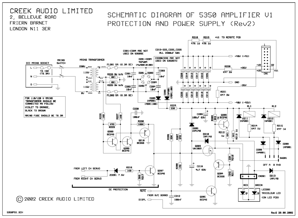

  13. #1532
    28.03.2008
    77
    Вопрос Re: Усилитель на N-канальных полевиках
    Здравствуйте! Можете выложить к вышеуказанной печатке схему, я так понимаю от рукописного варианта она отличается + схему защиты и питания ? Спасибо!
  14. #1533
    04.03.2006
    115
    Добрый день! Выкладываю в кучке схему уся и защиты 5350 (хотя они есть в этой ветке). Нумерация в схемах и печати полностью совпадают, за исключением: в защите на печати нет светодиодной индикации, второго реле и вместо нескольких элконденсаторов 2200х50 я применил два 10000х50. с учётом своего конструктива (двойного моно) детали используемые для оригинального двухканального одноплатного 5350 не используются.
    Внимательный читатель
  15. #1534
    Новичок Аватар для Star Che
    05.11.2009
    сейчас Москва
    69
    11
    По компонентам:
    Сергей,
    или я чего то не понял или печать осталась под ВС550/560?
    2240/970 коллектор в середине.
    Сам не возьмусь, тёмен, но если сделаешь разводку под тошибовские сборки 2SC3381/2SA1349 хотябы в дифкаскадах - то комплект сборок на 2 канала с меня.
    Будет возможность сравнить, что она реально даёт эта тепловая связь.

  17. #1536
    05.11.2009
    сейчас Москва
    69
    11
    Сергей,
    в последнем варианте печати вроде косячок? - под диодом D3 видимо случайно перемкнуты все три вывода Q13.
    Увидел только при подгонке под себя в болшом масштабе.
  18. #1537
    Новичок Аватар для anderlanch
    11.01.2008
    Пенза
    Еще заметил косячек. Стоки Q15 и Q17 соединены, а исток Q17 висит.
