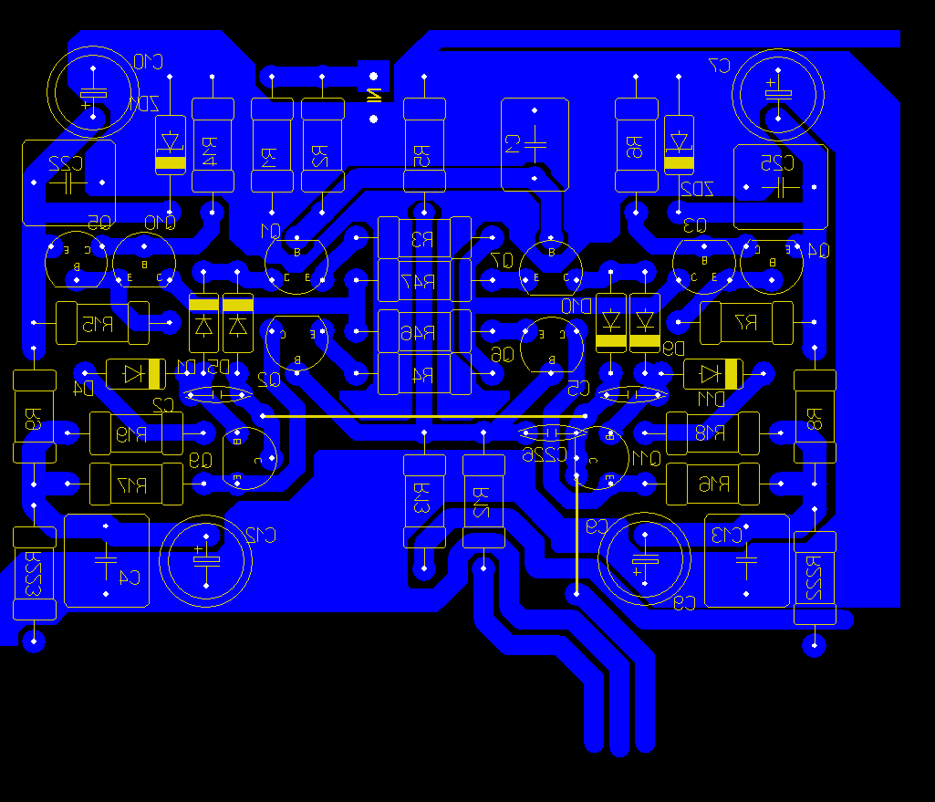

    Алексей, вот что получилось, транзисторы диффпар сблизил.
    А вот всю четвёрку вместе не получается (куча перемычек)
    Алексей нет-ли возможности выложить скан оригинальной печати, хотя бы в области диффкаскадов?
    Вопрос по токовой защите - как уменьшить порог? (Перечитал ваши рекомендации - надо делать)
    С уважением, Сергей.

  12. #1511
    Аватар для Alex Nikitin
    03.01.2005
    London UK
    4,388
    По умолчанию Re: Усилитель на N-канальных полевиках
    Этого достаточно, я думаю.
    Подбором резистора R229 (на выложенной мной схеме), при увеличении сопротивления порог уменьшается. Можно при желании просто поставить туда подстроечник килоома на 2. Я так делал при выборе порога, выставляя его при ограничении сигнала на выходе - по несрабатыванию защиты на 3 Омах и чёткому срабатыванию на 2-х Омах в нагрузке.
    Нет, печать я выкладывать не стану, тем более, что в оригинале плата сложной формы и это во многом определило разводку платы.
    Алексей

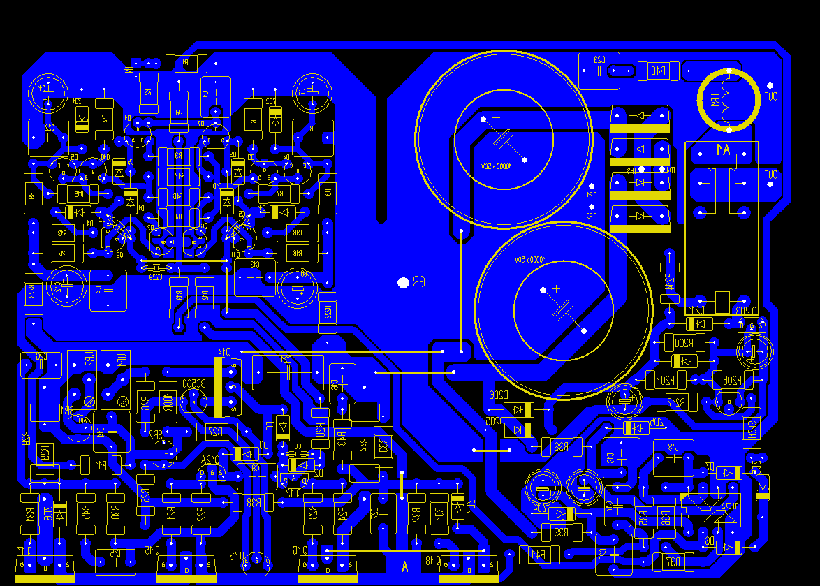

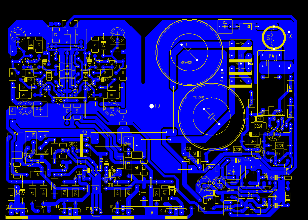

    Частый гость Аватар для AVTOMAT63
    04.03.2006
    115
    Алексей, поздравляю Вас с наступившим Новым Годом!
    Здоровья, счастья, что бы все Ваши мечты и желания сбылись!
    Если есть свободное время посмотрите окончательный вариант.
Название:	5350 MK II.jpg
    Внимательный читатель
  15. #1514
    03.01.2005
    London UK
    4,388
    С Новым Годом и Вас!
    В новом варианте заметил только перепутанную полярность у ZD2 и ZD5, остальное вроде ОК.
    Алексей
  16. #1515
    18.01.2008
    166
    Добрый день!
    Залейте верхнюю(свободную) часть плат земляным полигоном (можете сделать несколько - для входных и оконечных цепей, только соедините их в одной точке). Если есть возможность, то лучше использовать не один большой, а несколько более мелких электролитов ( для Hitano - серии ESX или EXR 1000мкФх50в в нашем случае - по максимально большому отношению отдаваемый ток-размер и частотным св-вам), да и расположить, на мой взгляд, их лучше ближе к выходному каскаду.
    Ну да с Новым годом!
    Как известно - пи...ть - не мешки ворочать!
    Последний раз редактировалось gdvcesium; 04.01.2010 в 22:02.
