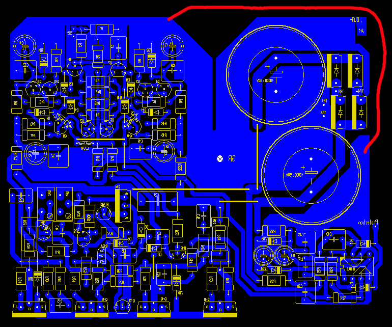

    На DiyAudio кто-то выложил полную (и корректную) схему УМ 5350. Если кому интересно, то можете полюбопытствовать. Я не знаю, откуда именно там её раскопали, но раз уж лежит, то лежит .
    Алексей

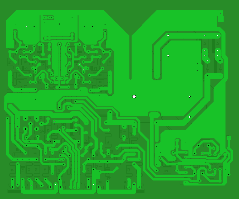

    Добрый день! Так как отдельной ветки по 5350 нет, решил выложить вариант печати здесь. Под тот конструктив, который есть, предпологается "двойное моно". Защита на отдельной, общей для обоих каналов плате (LR1, R40, C23 на ней). По деталям - маломощные резисторы 0,6W 1%, 1-2W Фениксы, конднсаторы плёнка Рифа, Вима, электролиты Саньё, Самсунги (10000Х50), трансформаторы - торы 150W.
    Хуфы, звп и лм336 от VladBo. В архиве плата в Lay.
    С уважением, Сергей.

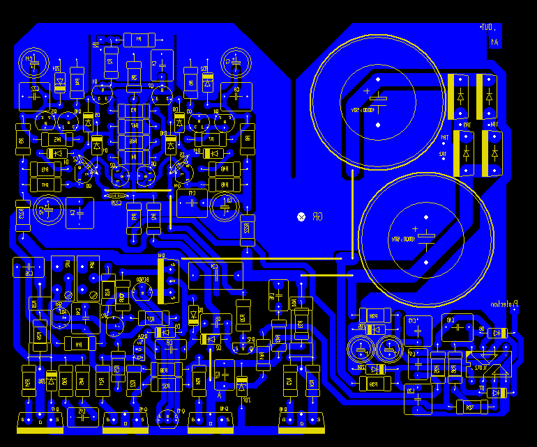

    Одно замечание сразу - землю для серво лучше брать у входа, рядом с землёй резистора ООС, поскольку серво - это часть ООС и при разводке, как сделано, в ООС будет попадать помеха от тока нагрузки, что совершенно лишнее. Более внимательно не смотрел.
    Алексей

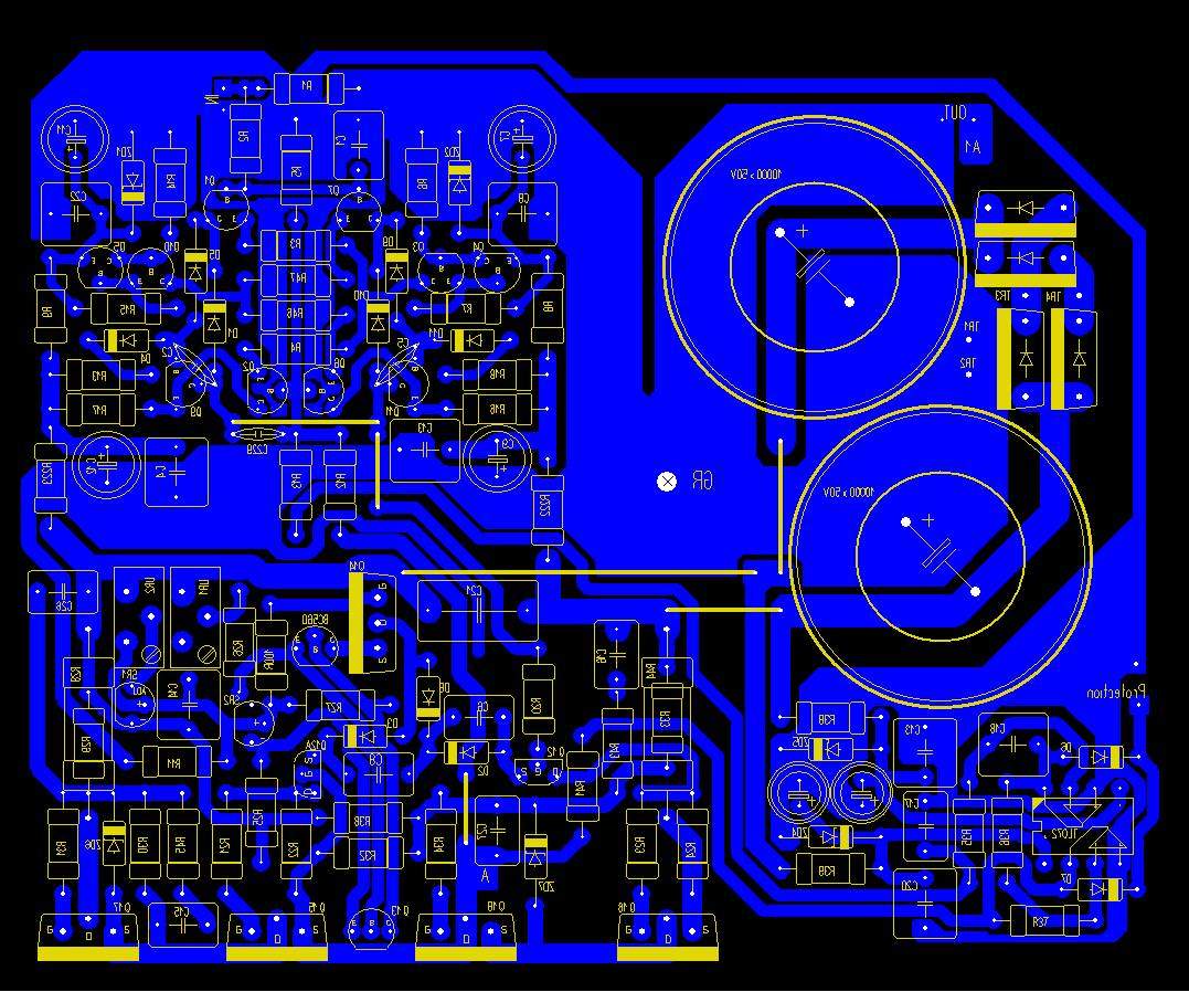

    Алексей, поправил, посмотрите.
    Так вроде лучше. Насчёт выходных транзисторов - где-то 25 мм между центрами должно быть ОК. Но лучше бы "нижние" транзисторы из каждой пары поставить в центре, рядом с датчиком температуры, поскольку именно их температуру важно отслеживать, температура "верхних" полевиков на ток покоя не влияет. Это несколько усложнит разводку, но значительно улучшит термостабильность.

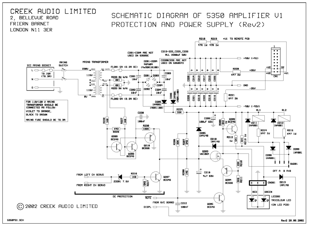

    Алексей, если есть возможность, выложите схему защиты 5350, хочется всё на одной плате собрать.

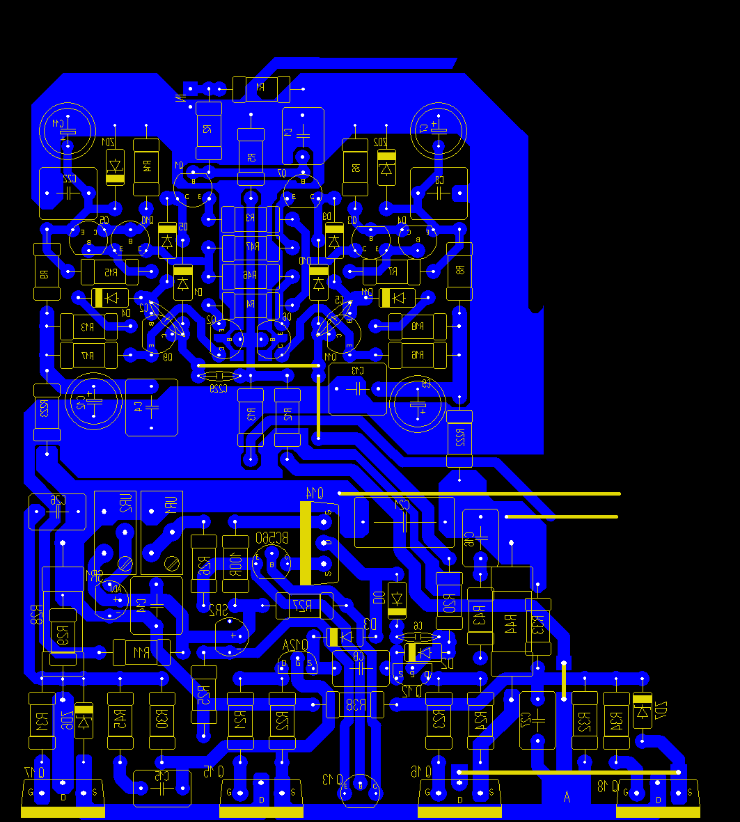

    Алексей по Вашим рекомендациям поправил, посмотрите.
    На первый взгляд вроде ОК.
    Раз пошла такая пьянка (и 5350 уже больше не производится), то вот и БП с защитой:
    Алексей
