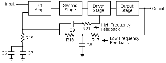

    Еще... Как такой вариант коррекции (см.вложение)?

    Категорически - нет. Тем самым ВК, главный генератор гармонических составляющих, выводится из цепи ООС на частотах выше f = 1000 / (6,3 х (R17+R18) х С9) (кГц, нФ, кОм), и искажения на ВЧ повышаются. ООС нужна до 400 кГц...1 МГЦ, а выше она бесполезна и даже вредна, её можно прикончить с помощью ППК.

    Да вот и хотелось бы, чтобы помехи от ВК(переключательные и проч.) и наводки на кабель АС не летели в общий контур ОС и не сносили ей "крышу". Я думаю, что Цобель и катушка на выходе - еще и попытка отфильтровать помехи от телевидения, GSM и проч.. А если попробовать грамотно подобрать частоты среза? Этак 150-200кГц, ВК по частоте выше все равно эффективно их отрабатывать не будет.
    Скорее всего, ППК+ООС или такая двухпетлевая ООС - почти эквивалентные решения, вопрос только в грамотном расчете обоих вариантов.
