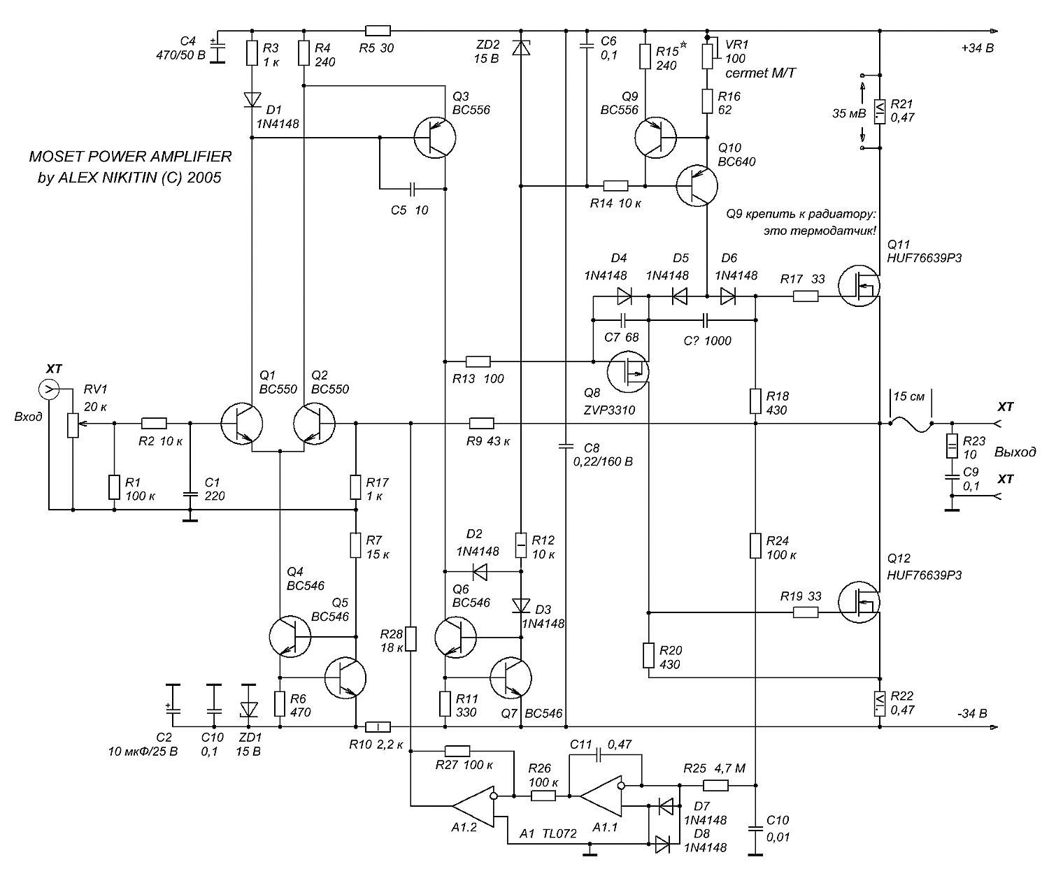

    Схема усилителя здесь:
    http://www.ant-audio.co.uk/circuits/MOSFET1.gif
    Извините за не очень изящный рисунок от руки, но это всё, что я мог сделать в спешке. Потом как-нибудь сделаю в редакторе - или если у кого есть время, то помогите и перерисуйте. Надеюсь, что тем не менее всё понятно и читаемо.
    Это переработанный вариант на основе схемы разработанного мной и уже давно снятого с производства усилителя Creek 4330 (выпуска примерно 1997 года) . Почти в точности такая схема у усилителя, который я и сейчас использую дома.
    Как видите, схема довольно простая с небольшим количеством деталей.
    Выходная мощность при питании +/- 35 Вольт примерно 40 Вт на 8 Омах, 65-70 Вт на 4 Ом.
    Не показаны на схеме цепи питания, в том числе питания ОУ ( +/-15В) . Основной блок питания может быть от +/-25 до +/-35 Вольт с ёмкостью сглаживающих конденсаторов от 6800 до 10000 мкФ на два канала, защищённый плавкими предохранителями на 3-4 А ("медленными", с буквой Т) на ВХОДЕ выпрямительного моста, то есть последовательно с каждой половиной вторичной обмотки трансформатора. Выходные транзисторы помещены на теплоотвод с тепловым сопротивлением не больше 1-1,5 градусов на Ватт, закреплены прижимом сверху алюминиевым блоком 10х10х45мм, изоляция ОБЯЗАТЕЛЬНО слюдяная с теплопроводящей смазкой с обеих сторон. Q9 должен иметь хороший тепловой контакт (со смазкой) с теплоотводом выходных транзисторов и лучше всего прямо между ними. Величина R15 определяет крутизну температурной компенсации и может быть слегка изменена для другого типа выходных транзисторов. Теплоотвод желательно заземлить.
    В целом рекомендую на выход поставить ещё последовательно цепь из резистора 3Вт 1 Ом параллельно с намотанными на него 10 витками эмалированного провода диаметром 1 мм. Это в целом обеспечит хорошую стабильность на реактивной нагрузке даже при не слишком удачной разводке.
    Хорошо.
    Сделаем.

    Sagittarius, возможно, все это уже обсуждалось - заглянул в эту ветку, решил высказать мысли вслух по поводу №1321.
    R21 надо бы перенести в исток Q11, а R22 вообще закоротить.
    Переносить 21, мож, не надо, не знаю, но 22-й точно выглядит лишним. Кстати, создалось впечатление, что 15 см провода на выходе - это дроссель.
    В эмиттеры дифкаскада хорошо бы ввести резисторы, в нагрузке поставить дифкаскад с нагрузкой на ТЗ (УН а-ля Холтон) или нагрузить ДК на ТЗ и второй каскад УН-а организовать как ОК-ОЭ. Имеющаяся схема УН не внушает представлений об её высоком Ку.

    1,262
    По умолчанию Re: Усилитель на N-канальных полевиках
    Без 22, мне думается, ток покоя будет неустойчивым, все-таки на выходе не латералы. А роль 21-го действительно непонятна, ток покоя можно было контролировать и по 22-му.
    Если бы нижний выв. R20 был подключен к -Uпит, то режим стабилизировался бы электрически (с уменьшением Ку петл. ВК; при этом и 21-й нужно было бы перенести в разрыв истока Ку11), а так - это просто последовательно поставленный резистор.
    Точно, я проглядел R20. Тогда напрашивается только своеобразная защита от перегрузок по току. Или мера, чтобы более-менее симметрично насыщался ВК.

    Про R21, R22 было рассказано в начале темы
    (начало вопроса на 3 странице сообщение 49)
    Хыхыхы, я угадал, это защита от КЗ на выходе.
    на мой взгляд это защита от сквозных токов, возникающих от ВЧ помех на входе и/или при перегрузке уся и входе выходников в насыщение. Не успевают мосфеты сбрасывать напругу затворов через резисторы... и в насыщенном состоянии ещё ёмкости все растут:..
    А защита по току обеспечена максимально возможным напряжением на затворе, что ограничено самой идеей такого построения.
    Она была эффективнее, буде затворные резики соединялись бы с нижними выв. резиков истоковых.
    нарушит идею, бо крутизна завалится, и удвоенная напруга покоя на затворе с учётом падения напруги на истоковом резисторе не откроет мосфет до заветных 8-10 ампер тока. останется около 3А при 0.47 Ом в истоке
    Я понял. Ну, можно было делитель параллельно истоковым резикам поставить, и с его выхода брать опору для затворного.

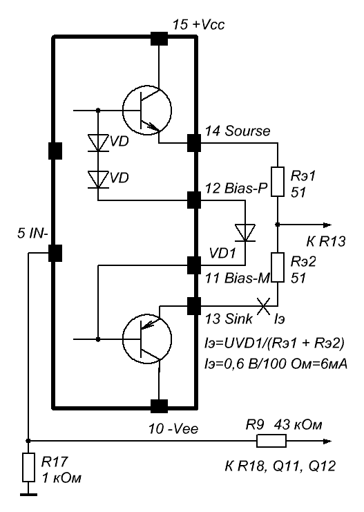

    Если я правильно понимаю, то Sagittarius имел отношение к УМВВ-2008 и к нестандартной схеме включения LME498x0. Очень приятно увидеть профи здесь!
    У меня к вам вопрос - как грамотно "прицепить" выходной каскад от Алексея к LME49810 или LME49830. Где-то выше был вариант, но,если я правильно понимаю, он с ошибкой.
    Задача сводится к созданию пути для тока эмиттеров внутренних транзиков ИМС - Rэ1 и Rэ2, стабилизации этого тока диодом VD1 и вживлении ИМС в схему подключением к имеющемуся ВК и цепям ООС.
    Проще всего проблема коррекции получившегося чуда решается Миллером, по даташитной схеме. С неизбежными рискованными извращениями, но обещающей лучшие параметры по нелинейным искажениям и скорости нарастания (динамическим искажениям) - по схеме двухполюсной коррекции для Линна.
    ЗЫ: можно и нужно ужесточить ООС, осторожно уменьшая сопротивление R9 и устраняя правильной коррекцией неизбежно возникающую генерацию.

    Тогда еще вопрос - ток покоя термостабилизируется Q9 (схема Алексея Никитина), но в тоже время он будет зависеть и от VD1 (в Вашей схеме). Может лучше вместо VD1 поставить сопротивление?
