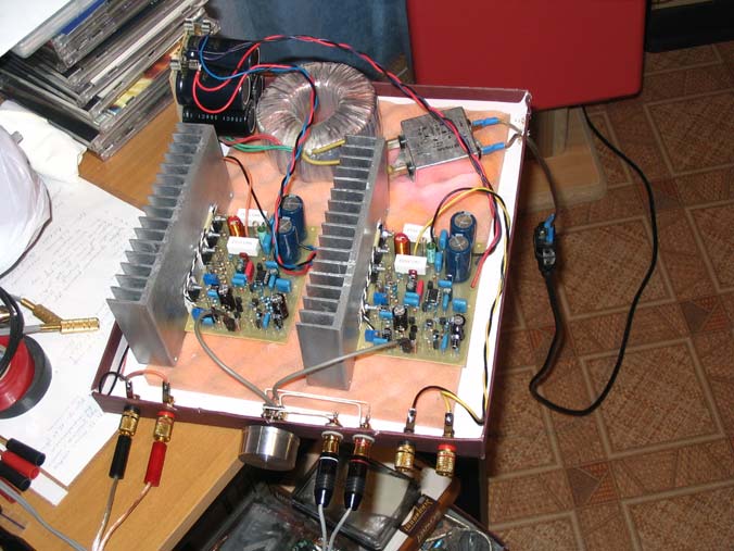

  11. #1070
    14.10.2003
    Челябинск
    529
    По умолчанию Re: Усилитель на N-канальных полевиках
    Alex Nikitin,
    Спасибо.
    Gav,
    Не понял вашего вопроса... про перемычки, провода и связи с корректирующей емкостью.
    Моя разводка тут: http://ha-lab.narod.ru/nikitin.html
    В ней уже нашел недостатки:
    - удаленность датчика температуры от выходных транзисторов - пришлось вешать на проводах.
    - балластные резисторы нужной мощности не влезают поставил последовательную цепочку из 4-х 0,25Вт... висят как сопли.
    - электролиты тоже не все по габаритам нарисовал
    - источник тока для выходных транзисторов и транзистор задающий смещение между затворами выходных транзисторов крепятся к общему с выходниками радиатору, что создает проблемы с температурной компенсацией. Да еще и тепло до них не сразу доходит.
    В общем, чего у меня получилось с усилителем.
    Впечатления очень положительные от звука. Сравнивал со своим усилителем на LM3886. До этого полагал ее хорошо играющей. Очень бросилось в уши увеличившаяся глубина сцены. LM-ка играет довольно плоско. Звук с хорошей детальностью, чувствуется помещение, где делали запись. Сложно избавиться от желание сделать погромче. Звук совершенно не перегружает уши. Стало приятно сушать некоторые диски, которые из-за сложного для усилителя характера музыки ранее были неудобоваримыми. В общем, доволен!
    Минусы, связанные с косяками конкретно моей реализацией:
    - нестабильный от температры ток покоя. С холодными радиаторами 55мА, после разогрева радиатора ток увеличивается до 95мА. Пока толком не получается скомпенсировать. Напряжение температурной компенсации меняется в пределах 20мВ (холодный радиатор - горячий радиатор)
    При крутизне транзистора в источнике тока 0,9S будет где-то 18мА компенсации. Маловато будет???
    Приходится ждать прогрева усилителя, чтобы он "нагрелся и распелся"
    - посчитал мощность на радиаторе в режиме покоя - около 9Вт. Радиатор уже горячий. Напряжение питания у меня +/- 38В.

  12. #1071
    Частый гость Аватар для Sid_VA
    18.03.2006
    338

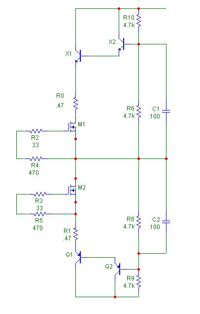

    Если помните, я задавал вопросы по усю в соседней ветке. Дело в том, что я немного посимулировал его в МС8 и у меня возникло несколько вопросов:
    1. Кг, определяемый в основном 2-й гармоникой, порядка 0,05%. Довольно много. Отдельно моделировал выхлоп, там Кг порядка 0,2% и определяется 3-ей гармоникой.
    2. Очень острая характеристика регулировки тока покоя. Изменение RP2 всего на 3-5 Ом вызывает изменение тока от практически нуля до ампера. Правда с 540-ыми транзисторами полегче. Нет ли неудобств?
    3. Относительно невысокая скорость нарастания, около 20 В/мкс,
    4. Несимметричная и с выбросом ПХ.
    Может у меня модели такие? Или это все несущественно?
    Справедливости ради подобные вопросы возникали и во время начала дискуссии, тогда меня это смутило. Вот решил еще и Вас попытать.
    С уважением,
    Сергей.
    Так оно и есть. Было бы 0,05% не второй, а ,скажем, седьмой гармоники - тогда бы я заморочился этим вопросом. А так, собрал, послушал - нормально.
    С IRF540 полегче, а с какими посложнее?
    И, я вообще подстроечники однооборотные использовал - конечно неудобно.
    Но никто в серию эту схемку пускать не собирался,
    поэтому номиналы, относящиеся к этому вопросу, выбраны "от балды".
    Скорость можно увеличить, увеличив ток покоя драйвера.
    Но я подумал, что негоже разгонять ток драйвера больше тока покоя выходного каскада, и решил принять такой расклад приемлемым.
    Несимметрия и выброс ПХ - это вопрос к выходу или к моей схемке в целом? На входе схемки установлен ФНЧ, с которым схемка не проявляет несимметрию и выбросы ПХ.

    Есть большое желание попробовать увеличить напряжение питания и выходную мощность усилителя.
    Вопрос к автору, в каком направлении лучше ставить экперименты с последовательно соединенными транзисторами?
    Представляется интересным вариант с каскодным соединением двух полевых транзисторов.
    И были ли попытки поставить полевые транзисторы вместе с симметричными биполярными. Можно ли что-нибудь сказать про следующую схему?
    Спасибо.
    Биполярники будут "залипать" при неизбежном насыщении ...
    Ставь как у Алексея сделано ...
