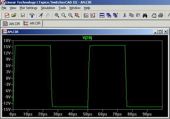

    Боюсь, что Ваше моделирование было некорректным, возможно, что из-за неправильных моделей. Я побаловался в LTspice и выяснил...
    Пользуйтесь, пожалуйста, правильными моделями и не мутите воду зря .
    Алексей
    P.S. - прикрепляю схему, которую я использовал при симуляции, и то, что получается на выходе. Ток покоя установлен порядка 120 мА.
    А я-то думаю, что уменя с OrCAD*овским PSpice?
    Дай, думаю, проверю в LTspice. Да заодно поставлю точно те полевики на выходе, что рекомендованы в вашей схеме - HUF76639. И результат, о боже (!), показал лучшие параметры, чем ранее для IRF150, что естесственно. Только вот улучшилось время нарастания фронтов всего до 5 В/мкс. Теперь, кто виноват - LTspice или опять модель (но уже другая/новая)? Интересно, а где кладбище моделей с которого вы берете их для моделирования? Или вы подправляете модели, которые дают производители для улучшения "отчетности"?
    Кроме всего прочего, я моделировал ПОЛНУЮ схему выходных каскадов, а не упрощенную схемку.
    Может я и "мучу воду", но что вы ответите товарищу AGITAL, который поднял таки этот вопрос о затягивании фронтов? Этого не может быть, потому что только ваши модели правильные? А ведь он это зафиксировал, судя по всему не моделированием, а измерениями.
    Так, что вы ему ответите?
    Этого нет, поскольку нет на практике. А если симуляция не совпадает с реальностью, то я как-то больше доверяю реальности . Посмотрите строчку в LTspice для используемой Вами модели HUF76639 и напишите, чему там приравняли Cgd. К сведению - по описанию эта ёмкость равна 140пФ.
    Он не привёл ни цифр (например, длительности фронта), ни условий измерения, ни осцилограмм. Поэтому, что именно он там зафиксировал, остаётся неизвестным.
    Алексей

    Спасибо Alex Nikitin , при уменшении конденсатора C1 до 150pF все стало
    на свай места.Так как у нас оригинальных транзисторах нету использовал IRL540N и BSS92 , может иза них.

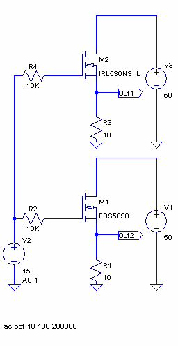

    Алекс,
    Я бы собрал эту схему, если бы она мне была интересна. Но, увы!
    Просьба откликнуться кого-нибудь, кто собрал схему точно в соответствии с рисунком в первом посте. Если не трудно, проведите замеры скорости нарастания в режиме большого сигнала (15-25 В в амплитуде) на нагрузку (8 ом, можно чисто резистивную). Очень интересует скорость нарастания ПЕРЕДНЕГО ФРОНТА сигнала. Входной фильтр лучше отключить.
    Поделитесь результатами, плииииззз...

    Я предложил всего-навсего простой повторитель, как на прикреплённой схеме. Этого вполне достаточно, чтобы понять, как безобразно симулятор врёт в случае с многими моделями полевиков. Раз так в 10 или больше. Как иллюстрацию приведу примеры симулированных АЧХ для двух транзисторов с близкими по описаниям междуэлектродными ёмкостями, но разного подхода моделями, доступными в LTspice:
    IRL530 (http://www.fairchildsemi.com/ds/IR/IRL530A.pdf)
    FDS5690 (http://www.fairchildsemi.com/ds/FD%2FFDS5690.pdf)
    Даже такого простого эксперимента с транзистором и парой резисторов будет достаточно, чтобы убедиться в неправильности Ваших выводов...
    Алексей

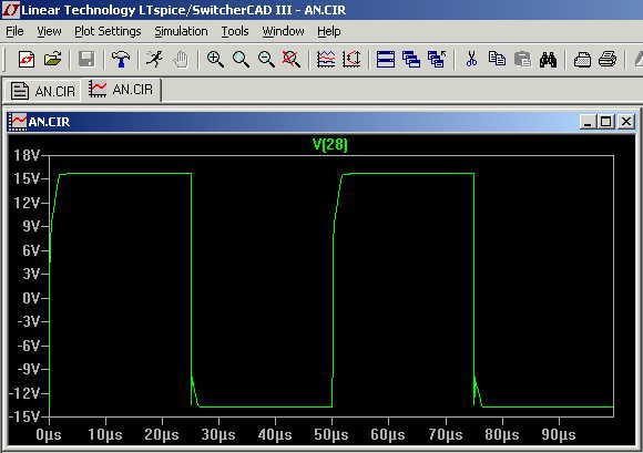

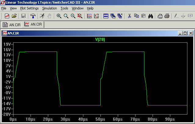

    Алекс,
    В вашей упрощенной схеме для моделирования из поста 1093 отсутствуют емкости С7 (68 пф) и 1000 пф из оригинальной схемы.
    Чтобы избежать недопониманий, подразумеваете ли вы их наличие когда говорите об усилителе? (особенно той, что 1000 пФ, т.к. без нее почти 22 В/мкс получается и практически пологий/равномерный фронт!)
    на 1103
    Про модель IRL530 не хочу спорить, т.к. там действительно есть непонятные с первого взгляда моменты. Но вот модель HUF76639 упрекнуть не в чем.
    P.S. Алекс, в моем посте 1094 перейдя на модель HUF76639, я не скорректировал ток покоя. Вместо 5 В/мкс следует понимать 16 В/мкс. Передний фронт, тем не менее, весьма изломан. Приведенная в 1094 посту "кривая" переднего фронта остается актуальной (c заметным завалом после перехода через ноль) переднего для IRF150.
    Ниже приведены два переходных процесса для исходного усилителя с 1000 пф и без.
    Эти ёмкости в конкретной схеме несколько улучшали запас стабильности. Как легко можно понять, при наличии входного фильтра и на реальном музыкальном сигнале этот усилитель не должен входить в ограничение по скорости нарастания в любом случае. Разумеется, в других вариантах эти 1000 пФ не обязательны, и это улучшит симметрию в этом отношении.
    Так или иначе, Ваши оригинальные соображения по поводу скорости и асимметрии этой схемы были совершенно неправильны, не так ли? Кроме этого, есть разница между схемой концептуальной и её конкретным воплощением. Вы тогда наехали на саму концепцию (и на меня заодно ), на основании совершенно некорректной симуляции, а теперь ещё и сослались на неё здесь.
    Так, это уже заметно ближе к реальности
    Изменение скорости немедленно после перехода через ноль есть результат недостаточного тока покоя. На приведённом же Вами графике излом наблюдается выше 9 В и есть результат присутствия D4 и конденсатора в 1000 пФ. Не нравится - уберите конденсатор и получите вполне симметричное слежение. Хочется больше скорости - увеличьте ток и, соответственно, уменьшите резисторы между истоком и затвором.
    Подводим итоги: Извинения по поводу той ветки будут? В свою очередь, я заберу назад свои слова об "окучивании чайников" .
    Алекс,
    Приведенный график в 1094 и есть результат неверного тока покоя, о чем я и написал в 1105. Реальный график с IRF150 похож на него в основном - заметным снижением скорости нарастания при переходе на положительную полуволну (там нет такой четкой ступеньки). Моделирование с IRF150 было произведено еще тогда (в той ветке) с выставленными токами на 100 мА выходных полевиков и тем не менее такой эффект сохранялся. Т.о. моделирование было корректным и в нем исправлять ничего не вижу необходимым.
    А то, что на существенное изменение вида переходных процессов вообще оказывает такое влияние рабочие точки и выбор элементной базы лишь подтверждает сделанные ранее (в той ветке) мной опровержения ваших слов о нечуствительности схемы к выбору этой самой элементной базы по сравнению с "классикой".
    Более того, ни одного другого пункта выявленных несимметричностей вы так и не смогли опровергнуть (а именно об этом шла речь в том форуме и в том, как вы говорите "наезде на концепцию"), кроме общих слов, что "это все незначительно". Однако ни одной из этих "незначительностей" нет в классической схеме и ничего с тех пор не изменилсь. Так что, для извинений по поводу той ветки совершенно нет оснований.
    Далее, поднятый в этой ветке вопрос с затягиванием фронтов с IRL540N не был пока никем прояснен фактическими данными - необходимо измерить скорость нарастания в усилителях с этими транзисторами. После этого будет более ясно. Если она окажется достаточно низкой, то лишь еще раз подвергнет сомнению ваш пункт о нечуствительности схемы к компонентам.
    Показатели схемы с HUF76639 действительно существенно лучше, но не снимают вопросов сквозного тока, например, при переднем фронте сигнала. Конечно, ограничение общей полосы пропускания предыдущих каскадов снимает остроту проблемы, но тем не менее само явление как проблема существует и его надо учитывать и вариант "хочется больше скорости - увеличьте ток" не так безопасен и эффективен.
    Высказываться в мой адрес по поводу "окучивания чайников" вы можете сколько угодно, но это лишь показывает ваше отношение к участникам других форумов.
    Тем не менее побеседовать с вами было крайне интересно и, чтобы не утруждать всех бесполезными спорами (когда каждый остается при своем мнении , остается, действительно, поставить точку...в 2006 году
    ... и перейти к поздравлениям.
    Всем успехов и удачи в Новом году!
    Mad, Вы таки упорствуете. Я о Вас, как о специалисте, думал несколько лучше, но теперь вижу, что действительно Вам самое место на том форуме с чайниками . Удач на этом поприще в Новом Году! Здесь же народ быстро разбирается, что к чему, и лапшой на уши, как там, не отделаешься.
    Алексей
    Добавлено через 2 минуты
    Цитата Сообщение от Melhior Посмотреть сообщение
    Мне так и не удалось выставить ток по верхнему резистору (R22) по причине крайне ничтожной разности потенциала.
    Если по этой схеме, то ток надо выставлять именно по верхнему резистору, поскольку через нижний протекает ещё и ток драйвера.
    Алексей
    Последний раз редактировалось Alex Nikitin; 31.12.2006 в 21:24. Причина: Добавлено сообщение
