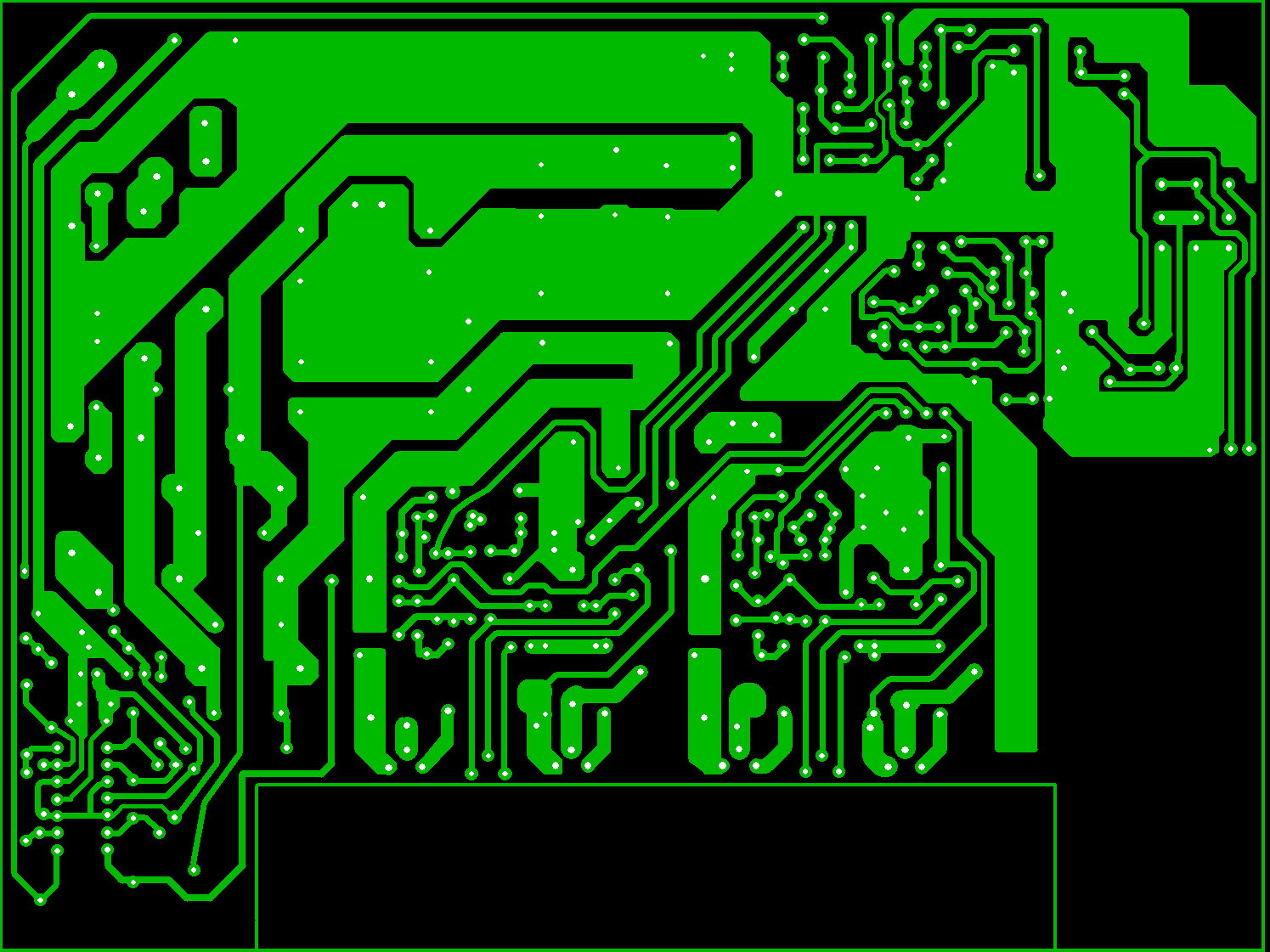

    ВСЕ!Довел до ума платку!..хмм...интересно, с помощью лазерно-утюжного способа она нормально перенесется?!

    Огромный респект!
    Для полного счастья осталось выложить в spl формате....

    Кстати, выкладываю платку в СПЛе...чтоб вышло как оригинальная, нужно вводить при печати поправку горизонталь/вертикаль 1,05!!! Может кто-то еще собирать будет на родной платке...
