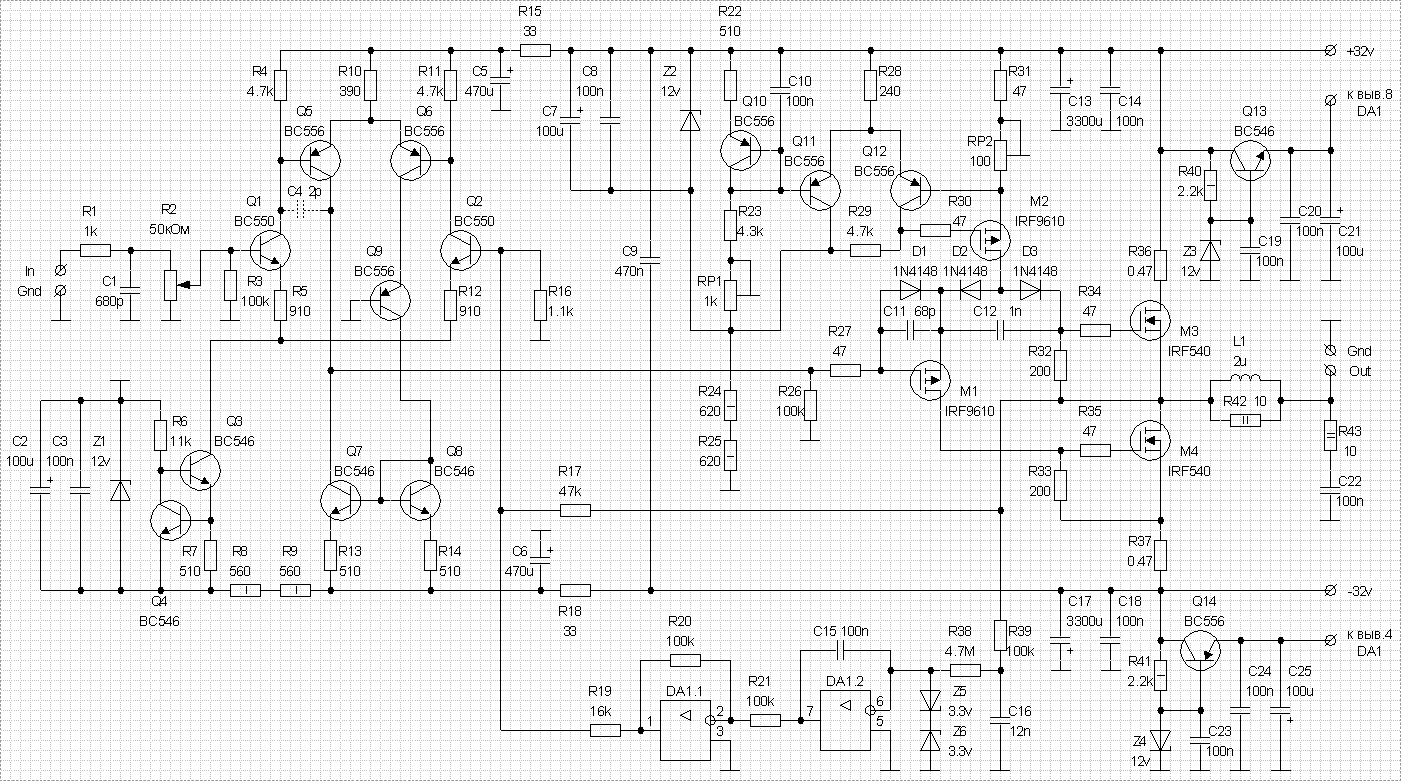

    По умолчанию Re: FAQ: Усилитель Никитина на N-канальных полевиках
    Скажите,в интеграторе лучше ставить диоды или стабилитроны как в схеме? Для более высокого напряжения питания +-50В нужно ли увеличивать напряжение свыше 1.25В на резисторе R28, и к чему приведет увеличение?
