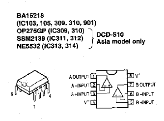

    Оригинальность в этих аппаратах еще(s10 точно),что разные идут по конструктиву для японского рынка и для других стран.У меня японец.В нем уже раздельные трансформаторы,другой набор ОУ,конденсаторы по качественней в аналоге стоят.
    Есть такое дело. Нажмите на изображение для увеличения.

    Если ОУ можно заменить, то с трансформаторами сложнее. У меня европеец с 1 трансформатором. Хотя мне кажется второй транс, это больше маркетинговый ход.
