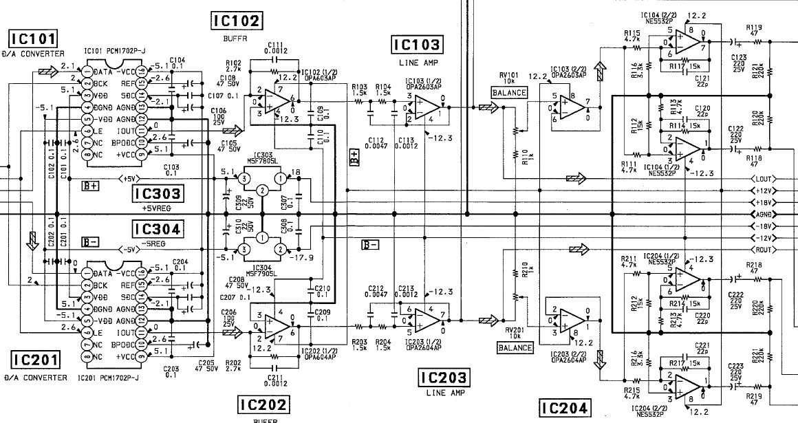

    малость подправил IU MFB - сделал предфильтрацию и поставил AD8066А вместо ОРА2132UA. Блокировку на ножки ему поставил. В аналоге IU и LPF блокировки не было на ОУ. Но, они там всё равно дубовые были: ОРА2132UA "спокойные" - не генерят.
    Кстати, там после IU буфер стоит транзисторный перед смесителем и LPF.
    В смесителе, LPF и буфере поставил OPA1642 вместо OPA2132, но, буду их менять на другие. В ушнике - AD8397 вместо NJM4580
    Вы в DENON пересчитывали фильтр и IU?
    Все промоделировал, в LPF частота среза меня устроила, оставил номиналы, как есть, только сами резисторы поменял.

    А моделировали в чём? Filter Pro или LTSPICE, Multisim и как: поблоково (отдельно IU, LPF..) или в общем всю схему загоняли?
    В Multisim рисовал всю аналоговую часть (после ЦАП).

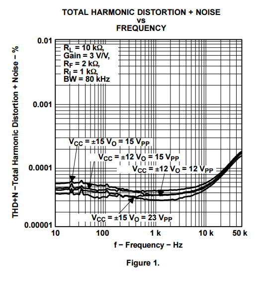

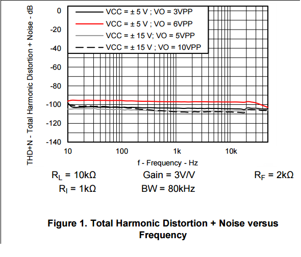

    Есть еще одна дурная мысль, попробовать в ушнике TPA6120A2. Вот только заметил, что есть старая версия с шикарными параметрами Нажмите на изображение для увеличения.

    И есть новая, то что продают сейчас Нажмите на изображение для увеличения.
ID:	291681 гораздо хуже. Вот тебе и опять маркетинг. Одна и та же микросхема, была испорчена производителем.

    Не знаю, что значит "старая" и н"новая" по отношению к TPA, но, есть THS6012 и есть TPA6120a2
    Документация во вложениях.

    Цитата Сообщение от andreysk Посмотреть сообщение
    Подскажите как правильней избавиться от электролитов на выходе?
    Заменить их на пленку соответствующей емкости.
    У вас картинка с какого мануала?
