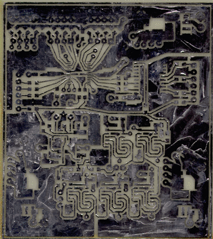

    Вот платка ресемплера

    Inves, а в схеме делители какие-нибудь наверняка есть?
    Посмотри, какую амплитуду показывает осц после делителя. И если там все нормально, и синхра идет, то проблема не в генераторе.
  17. #1476
    04.04.2005
    Пермь
    112
    По умолчанию Re: ЦАП своими руками (многоствольное древо)
    С делителями все ОК. Плохо согласуются 4192 и abt574, который на входе
    У 4192 уровни сигналов 3х вольтовые... хлебнул я горя с ней....
  18. #1477
    04.10.2004
    1,531
    Inves, а попробуй реклок на 574, который перед 4192 стоит (правильно я понял?), вообще убрать - он по идее не особо то и нужен.
    Подавление джиттера будет на выходе 4192, он же напрямую от генератора тактируется...
    В принципе он нужен только для синхронности. Но у СРЦ есть ФАПЧ, которая за этим следит. Так что его можно смело убирать.
    А уровни абсолютно ни причем.

    А я его воткнул вместо буфера, дабы каку с СИДИРУМА привести в удобоваримый вид. Без него пробовал тоже - один фиг - точно так же нужно согласовывать... Сейчас все работает, только вот резики 1к стоят с выхода 574й. Такая же фигня была с заводом тактовых на выход, но спасибо lvc79 - согласуют и реклочат замечательно, с питанием 3.3...
