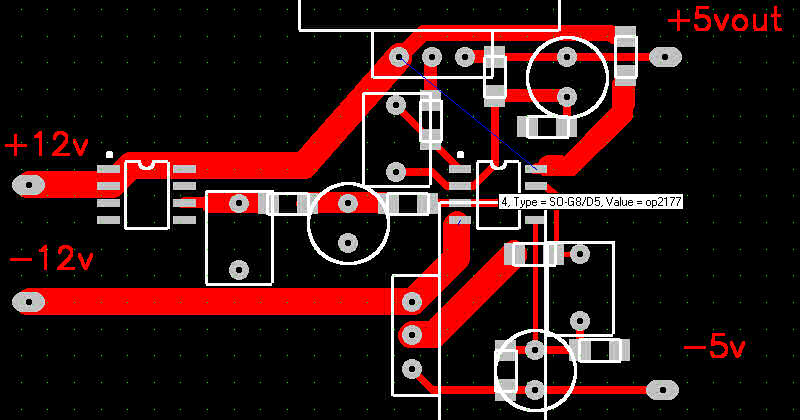

    Вот развёл стабик на ADR291, тот что из питания гена в Lynx20, только переделал на на +/-, - получается инвертированием на op2177, детали с выводами монтируются с обратной стороны.
    Концы не подключённые, идут на землю, рядом с выходом 5 в перемычка. Вот собственно и вся сказка.
    Проверьте пожалуйста, а то я своим умениям не доверяю.

  16. #1335
    Завсегдатай Аватар для ditter
    04.07.2004
    RUS
    1,109
    По умолчанию Re: ЦАП своими руками (многоствольное древо)
    Nikon,
    1) как припаивать электролиты когда дорожки только на ТОР слое ? и без металлизации ? я например не умею.
    2) транзисторы надо бы выстроить в линейку, мало ли понадобится из к теплоотводу крутить.
    3)смд емкости можно вполне паять "под брюхо" электролитам.
    4) дорожка к планарному выводу микрухи должна быть не толще контактной площадки на длину контактной площадки. иначе пайка планара будет чревата трудностями и перегревом.
    5) дорожки питания должны иметь максимальную толщину, а не свободно проходить между площадками СМД элемента.
    6) зазоры меджу дорожками и выводами 15 мил минимум , для умелых рук можно 12мил, чего у вас там совсем не наблюдается.
    7) где ЗЕМЛЯ ???
    и подумайте над топологией, обычно 4-5й вариант разводки выглядит более менее удачи

    Шелкографию с контактных площадок убери, потом паять зае...

    Завсегдатай Аватар для Ромыч
    30.11.2004
    3,585
    Цитата Сообщение от Dark Abbat
    где ЗЕМЛЯ ???
    Плата двусторонняя, земля - весь другой слой.
    Со стороны земли
    Там ток не более нескольких десятков мА, им теплоотвод в принципе нафиг не нужен
    Это очевидно касается верхнего СМД резистора, под которым проходит +5В
    Не совсем понятно, что за зазоры имеются в виду?
    Если это зазаоры по высоте, то здесь вроде плата в 2-хмерном изображении, а не 3-хмерном.
  19. #1338
    04.10.2004
    1,531
    Nikon, Где шунты по питанию? На входе питания опоры - раз. На 2177, две штука - два. На вводе питания на плату(+\-12В) еще крайне желательно электролиты поставить.
    ditter правильно говорит насчет четвертого-пятого варианта. Повозись, всяко можно раза в два компактнее разместить - в итоге меньше всяких паразитов монтажа и более высокая помехозащищенность.
    Даже если вся обратная сторона земля, то свободные места со стороны дорожек тоже не помешает землей залить.
    Nikon,
    Ты распиновку транзисторов смотрел? Что у тебя за транзисторы? Действительно у них вход-выход по краям, а база посредине?
