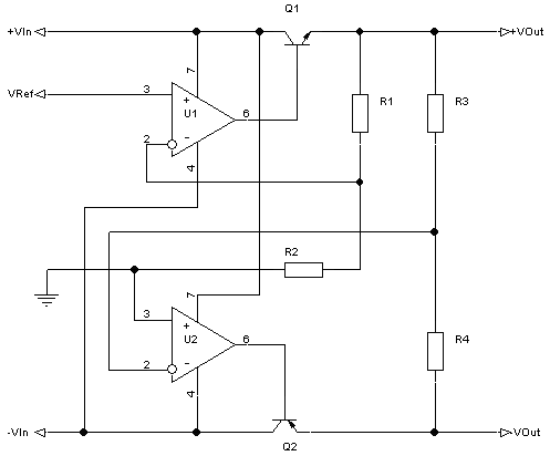

    Вопрос, кто-нибудь киньтесь схемой, как на одной опоре сделать двуполярный стаб (для цифрового питания 1862), вроде можно как-то?
    Смотри схему.
    Оно же есть в схемах Линкса (читать, правда, трудновато их) и Петровского. Причем, не только как принцип, а и со всеми дополнениями и номиналами. Еще можешь глянуть Хоровица и Хилла главу "Стабилизаторы напряжения и источники питания", пункт "Двухполярные стабилизированные источники питания", подпункт "Сдвоенные стабилизаторы".
    Есть даже готовые микрухи, которые так сделаны. Разве что транзисторы внешние могут понадобиться при серьезных токах потребления. Смотри, например, M5230.

    Осторожнее с такими стабами, они очень легко затыкаются по отрицательной стороне при пуске из-за паразитного перетока по пути R3- R4- переход эмиттер-база Q2-выход U2, в результате чего U2 становится раком и не входит в режим. На отрицательном выходе в таком случае напряжение остается в пределах 0...+1В. Я столкнулся с этим в DAC5v5, в DAC5v6 этот баг исправлен. Лучше стаб с двумя опорами- по отрицательной и положительной стороне
