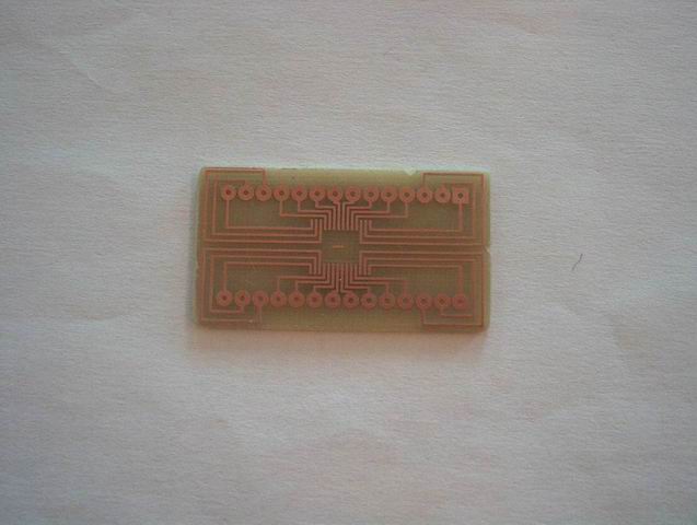

    Вот и описАны все "прелести" утюжной технологии - ессно, я ее тож проходил,и, ессно на тоже самое нарывался - резист однозназно круче (ИМХО), особенно, когда плата под А4. А нафига центрифуга? - Позитив 20 и так равномерно наносится, на малые платы - вообще без проблем. Конечно, потренироваться нужно, но потом - счастие...
    Вот на днях вытравил (есть у меня 1853 - пока жду/ищу 5842/47 - руки чешутся..)
    С уважением

    Eugene Balakin,
    Я так думаю, что если такая ситуация случилась - в стабилизаторе по -А уже что-то крякнуло - пофиг.
    Такая ситуация может возникать постоянно, при вкл/выкл, т.е неодновременное появление или спад напруги, вызванный скоростью заряда разряда кондюков, и током потребления. Т.е микруху например диод спасет, а стаб вышибет. Вот чего боюсь.
    У ditter`а были, он предлагал вроде.
    Хорошо б туда же, на переходничек, блокировочные емкостя по питанию, и кондюк который на Vref.

    Ну тогда еще нужно, скажем увеличить пост времени цепочки в базе ЭП в стабе -Ц, или еще чего подобное, короче задержать появление -Ц по отношению к -А. Но, ни в одной конструкции я не видел огорода на эту тему, диодов тоже (хотя я поставил - все ж таки 1862 - дефицит ныне, а остальное - пофиг).
    У ditter*a 47-е - и таможня (я в Киеве). Слету переходник 47-42 разработать не удалось (плата ЦАП изговлена и стоит панель ДИП28). В общем 42-я предпочтительней, у одного известного чела из Харькова зависли на таможне - ждус.
    Насчет платки - я ее прицепом за 2мин слепил - чтобы пленку зря не расходовать - основная плата была - модульки под 431.Т.е. это в общем ССОП - ДИП, не обязательно 1853.

    Eugene Balakin,
    Может поможет. Это от голландцких товарищей.
    Блин, картинка эта не лезет сюда, пришлось пожать несжимаемое

    Дык, я про это знаю, но мне, просто нужен рисунок печатной платы, без металлизации (наколенка, всеж таки). В показанном изделии не все просто (я скачивал ПДФ), на коленях, мне кажется, не повторишь, даже с фоторезистом, хотя, будет время, на выходные - покручу....

    Eugene Balakin, там суть такая, что вся блокировка и конфигурация на переходнике. В итоге вывести надо четыре входа, четыре выхода, землю и питание. Ну еще по желанию дизеринг и переключение 4x/8x. И в общем то все. На коленках можно сделать так, только размеры побольше получатся - в верхнем слое схемка модулька (коммутация/блокировка и сама микруха), все сигналы, что нужно выводить - через переходы уводить на нижний слой (10 соединений всего) и потом к ногам штырей. Только с совмещением отверстий придется попарится. И как штыри без дырок паять, надо подумать.
  20. #1179
    Завсегдатай Аватар для Eugene Balakin
    24.12.2004
    1,573
    По умолчанию Re: ЦАП своими руками (многоствольное древо)
    Конечно
    И Только с совмещением отверстий придется попарится.
    Для небольших плат - это не проблема, два технологических/реперных отверстия на шаблонах/заготовке - и все ( правде все-таки, последний раз как раз на плате ЦАП, таки съехал верхний шаблон, плюнул - раззеньковал после травления)
    А здесь - оп-па.... ИМХО - если паять просто на пятачки - это совершенно неприемлимо ненадежно
    И еще 47 я не влезает без извратов между рядами ног ДИП 28, оч некузявый переходник может выйти.
    Хотя, можно попробывать сделать его "двухэтажным"
