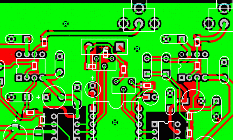

    Что-то не скачивается схема... Говорит что нот фаунд...
    [ADDED=Tangar]1097649592[/ADDED]
    Цитата Сообщение от Lynx
    Очень странная картина. Я с такими малыми резисторами не пробовал, хотя если постоянные стоят по 200...500кОм, то величина переменника непринципиальна, разве что диапазон подстройки уменьшится. Возможно у тебя есть какие-то наводки на цепь подстройки. Посмотри характер этого "мешающего" сигнала (периодический, шумовой, какие преобладают составляющие, и т.д., а еще лучше фотку с экрана осциллоскопа скинь.), может быть удастся сделать более конкретные выводы.
    Дмитрий к сожалению фотки с осцика не смогу сделать. Во первых у меня нету цифрового фотика, а во вторых я вчера выпаял постоянные резисторы. Шум сразу пропал. И насколько поможет подстройка если использовать AD1865N-K грейда?
    Сигнал шумоподобный, но с выбросами игольчатой формы. Выбросы периодические. Амплитуда шума около 0,05-0,07В.
    [ADDED=Tangar]1097651633[/ADDED]
    Если поможет, то вот картинка этого кусочка разводки платы. Немножко неудобно смотреть, но думаю что понятно.
    Никогда с таким не сталкивался, хотя разных ЦАП от AD использовал множество.
    Подстройка помогает прилично, для любых грейдов. У тех же 1861\1865 можно получить монотонную ХП до 17 (а иногда, правда редко, и до 18 разрядов при диф. нелинейности 1...2МЗР)
    Смущает то, что элементы подстройки у тебя расположены рядом с I\U - преобразователями, может быть из-за этого возникает такой необычный самовозбуд через паразитные ОС типа I\U - ключи.
    Попробуй зашунтировать выходы микросхем ЦАП конденсаторами 30...100пФ на землю.
    И еще - я не понял, как у тебя включены I\U, если это, конечно, они в DIP8. Ты бы фрагмент побольше положил, а то ЦАП совсем мало влезло.

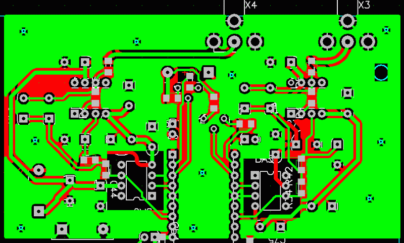

    Хм... Насчет того что рядом с преобразователями... Мне показалось что они довольно далеко...
    Попытка подстройки вчера завенчалась полным крахом!
    А операционники нормально включены. Все в ДИП8 корпусах.
    Ну вот попробую сейчас выложить побольше картинку. Там вся аналоговая часть.
    Сейчас ditter скажет что разводка никуда не годится! Или еще что-то похлеще.
    А, понял, на первом фрагменте были видны ОУ фильтров, а я-то подумал, что это кривые I\U
    но все-равно, аналоговый сигнал с выхода I\U очень близко подходит к цепям подстройки. Их сопротивление все-таки - сотни кОм, может возникать паразитная ОС.Попробуй отключить все, что за I\U и посмотреть сигнал на их выходах.
    Я конечно не спец, но криво I/U включить ну никак рука не поднимается!
    Спасибо Дмитрий! Как нибудь попробую. Пока что займусь усилителем! А ЦАП и так хорошо играет!!! Еще раз спасибо. С меня пиво.

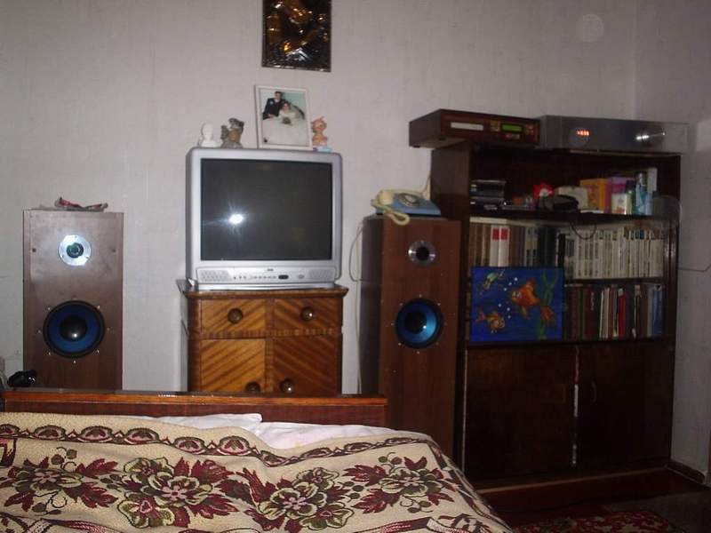

    Интересно было бы послушать кто чего собрал! Я имею в виду не слова послушать а устройства! Но это скорее всего нереально.
    Я к чему это веду. Кроме своей аппаратурки я слышал только Harman Kardon ну и ширпотреб... Может не в тему сюда пишу, то уж звыняйте.
    Кстати вот она...
