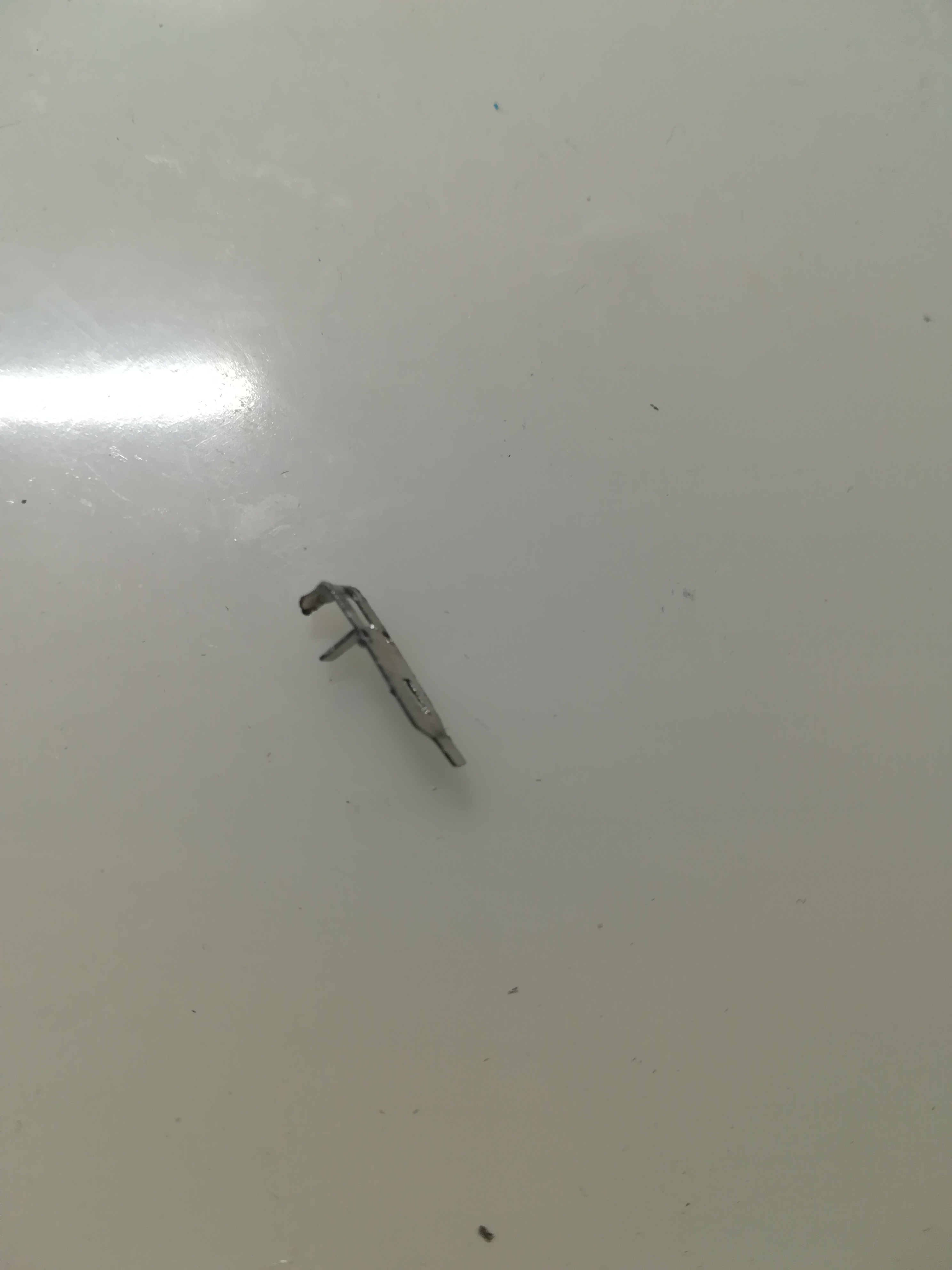

    Беда ! Менял идлер ( причем не первый раз разбираю ) и из лентопротяга выпала такая штуковина . Крутил - вертел ,....никак не могу понять откуда !
    Да ....AD-910я , у меня .
    Подскажите пожалуйста , может кто разбирал эту протяжку . Или сборный чертёжик есть ....вдруг .
    Отбой ! Нет там такой детали . Нашёлся виновник - "хмырина полосатая" прогулялся по полкам .
    Сорри , за беспокойство . Собрал - всё работает отлично .
    p.s.: ...кста , не берите РТИ в Самаре из эластомера ....зря потраченные деньги .

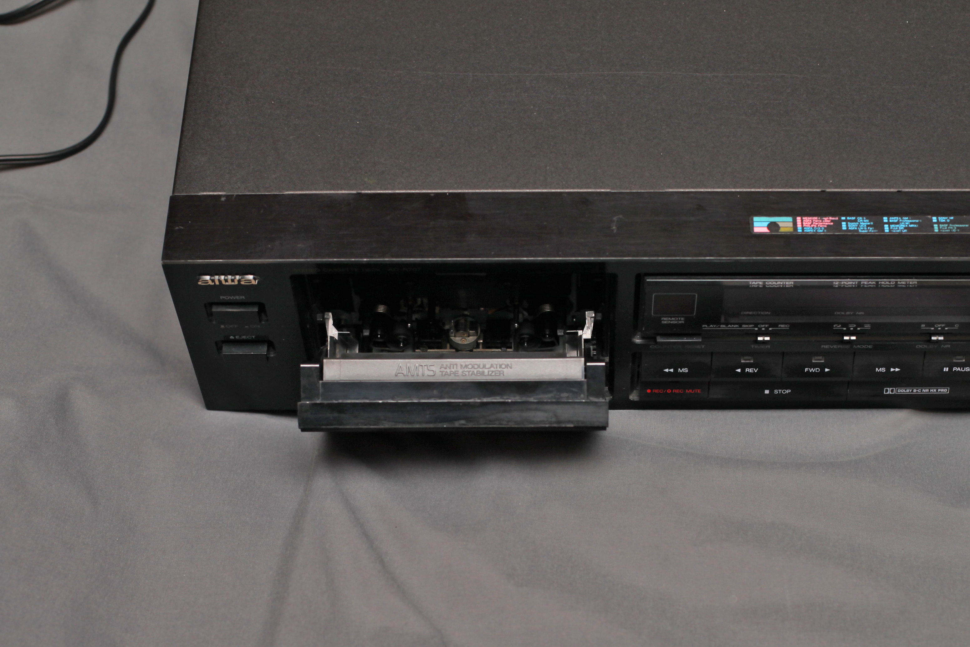

    Я тут уже писал про деку AD-R707. Тут с ней обнаружилось еще несколько проблем. Но все по порядку. Сейчас требуется покрутить головку. Поскольку дека с автореверсом, требуется отрегулировать положение головки, чтобы в обе стороны звучало одинаково. Но я не понимаю, как снять крышку, чтобы добраться до винтов. Привожу фотоНажмите на изображение для увеличения.

    тянуть вверх .

    Спасибо! Да я уже сам докумекал, как это сделать.
