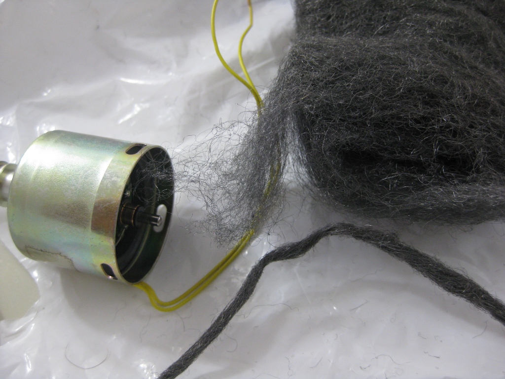

  17. #76
    Аватар для Partagas
    23.10.2010
    The Republic of Cascadia
    1,354
    По умолчанию Re: Кассетные магнитофоны Aiwa
    Цитата Сообщение от Darkdroid Посмотреть сообщение
    Идея с дополнительным экраном нравится намного больше разборки протяга.
    Дополнительный экран не защитит от помех проходящих по цепям питания, что тоже не исключено.
    Механика вещь тонкая, пока работает очень хорошо, нет уверенности, что после сборки не потребуется настройка.
    Если нет уверенности в себе, то да - лучше не разбирать. Я свою разбирал на винтики, причем ни один провод не пострадал, т.е. не был перекушен. Разбирал и двигатель подмотки, и чистил контакты коллектора. Не смог только залесть в главный двигатель - винт на шкиве очень мягкий - ломается, но не откручивается. В этой ветке где-то должны быть фотки двигателя до и после чистки.

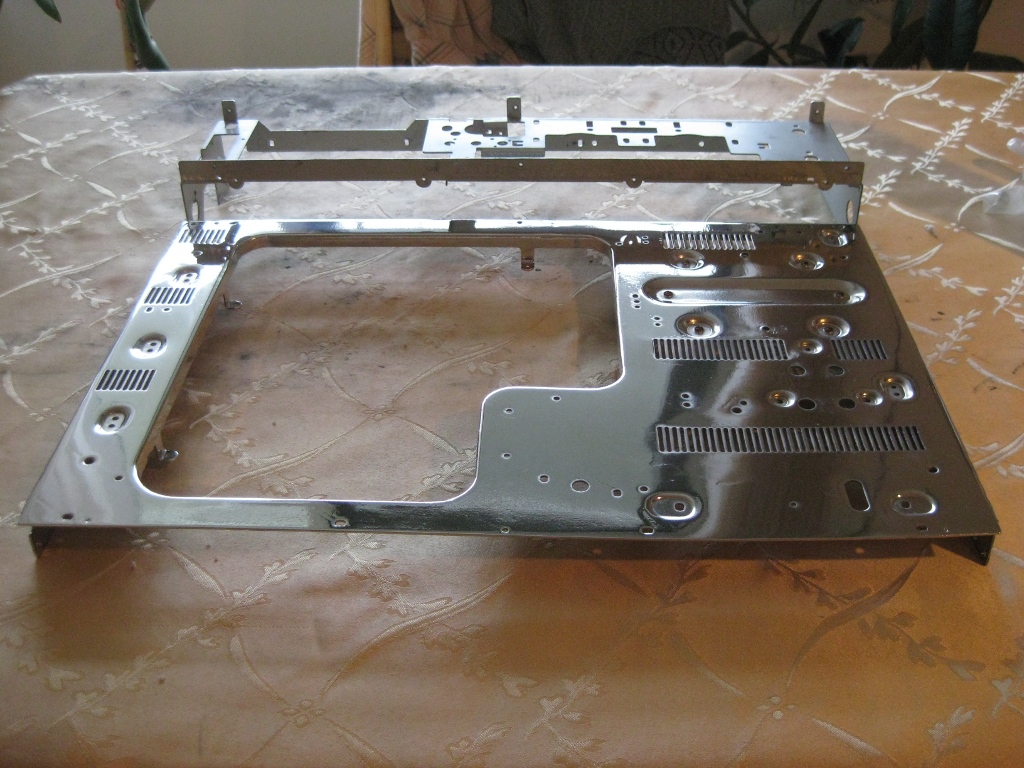

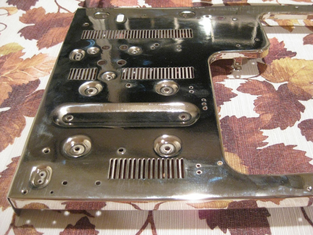

  18. #77
    Аватар для Partagas
    23.10.2010
    1,354
    Позже мне понравилось чистить "стальной шерстью", но надо аккуратно, чтобы стальные проволочинки не остались внутри на магните двигателя.

  20. #79
    Аватар для Partagas
    23.10.2010
    1,354
    Зачем хром ? Может омеднение сделать как топ классе .
    Покрыл никелем потратив 120 или 150 баксов уже не помню. Результат не понравился. 6900-ая в итоге получила шасси от 6700, а её родные никелированные детали остались неиспользованы.

  21. #80
    28.06.2011
    16
    Берем у супруги мягкую пилочку на которой нанесен абразив различной зернистости и покрашенный в различные соответствующие цвета.
    Выбираем подходящий цвет и коллектор за 5-сек будет зеркальным (на пилочке есть поверхность для полировки).
    Причем у пилочки рабочая поверхность плоская, что для коллектора полезнее...
    И никаких волосинок на магните и в зазоре )))
    Если пилочка после процедуры не отмоется придется оставить ее себе (еще пригодится) а супруге купить новую )))
    Себе не доверяю именно по причине трепетного отношения к аналоговой механиике и особенно ЛПМ.
    Именно поэтому пришлось продать 660-ю за копейки из-за сдохшего приемного ролика (яйцо), а ведь его замена довольно проста.
