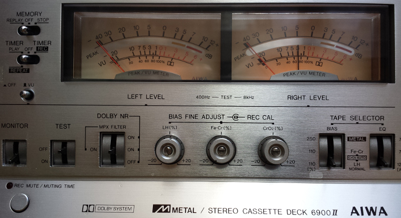

    Захотелось в Aiwa AD-6900 mk2 вывести наружу регулировки подмагничивания и уровня для лент 4-го типа.
    В оригинальном исполнениии такие настройки в этой деке имееются только для лент 1, 2 и 3-его типов. Дело в том, что выпускались две 6900 деки, мк1 и мк2 (на самом деле больше). В первой, мк1, запись на метал не была предусмотрена совсем, а так как обе эти деки использовали одинаковую лицевую панель (разница только в надписях), то запись на 4-ый тип в мк2 была сделана с фиксированными подмагничиванием и уровнем. В противном случае производителю пришлось бы сверлить четвёртую дырку под регулировку металических лент или отказываться от лент третьего типа. Первое требовало внесения серьёзных изменений в дизайн, а второе, видимо, было неприемлемо из-за популярных в то время лент 3-его типа.
    Была поставлена цель добавить в этой деке регулировки уровня и подмагничивания для металических лент без нанесения ущерба лентам 3-его типа. Сделать это с минимальными изменениями и без резки дорожек на печатной плате.
    Было решено совместить потенциометры предназначенные для подстройки лент 3-его типа с четвёртым, но так, чтобы они друг другу не мешали.
    В 6900 мк2 имеется переключатель тока подмагничивания на три положения:
    Metal
    FeCr или CrO2 (Auto)
    Normal
    В оригинальном исполнении это работает так:
    В нижнем положении, Normal, подмагничивание и уровень подстраиваются крайним левым регулятором.
    В среднем положении, FeCr или CrO2 (Auto), подмагничивание и уровень подстраиваются крайним правым регулятором если вставлена кассета с лентой 2-ого типа или средним если кассета с лентой 3-его типа.
    В верхнем положении, Metal, все три регулировки бездействуют, отключены.
    Задуманное изменение:
    В верхнем положении, Metal, подмагничивание и уровень подстраиваются средним регулятором (FeCr).

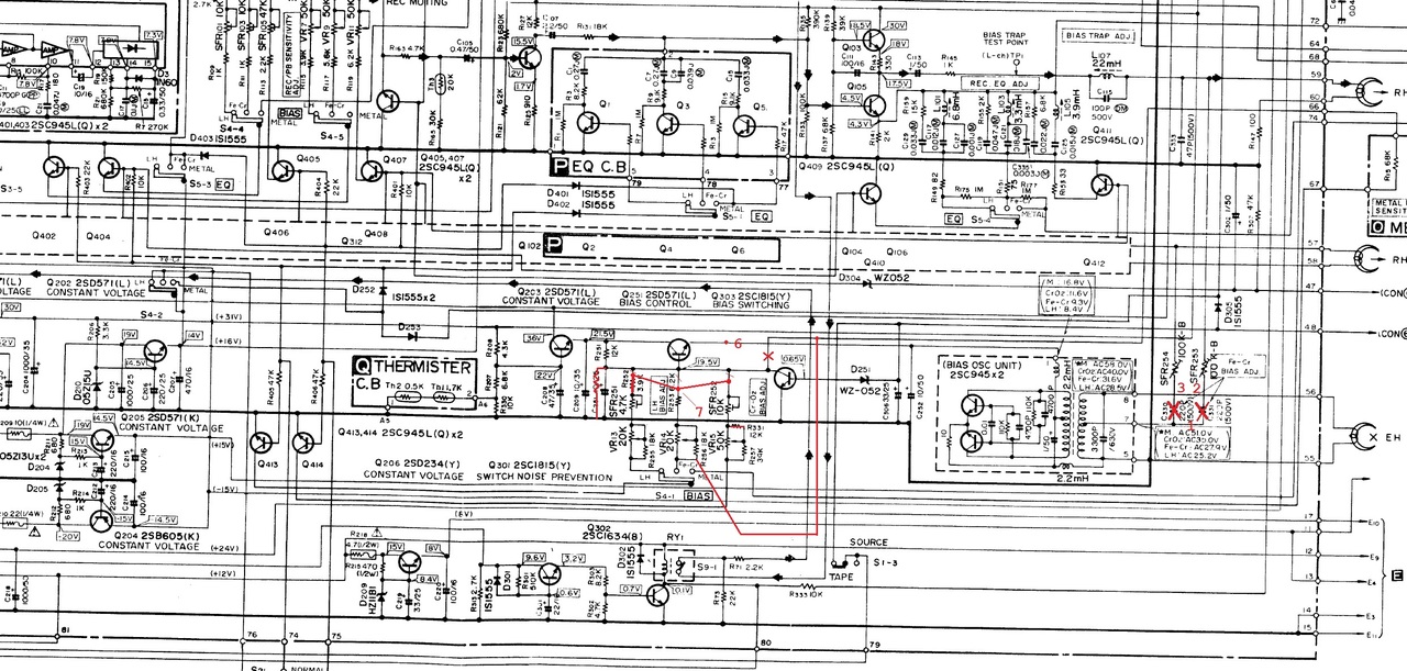

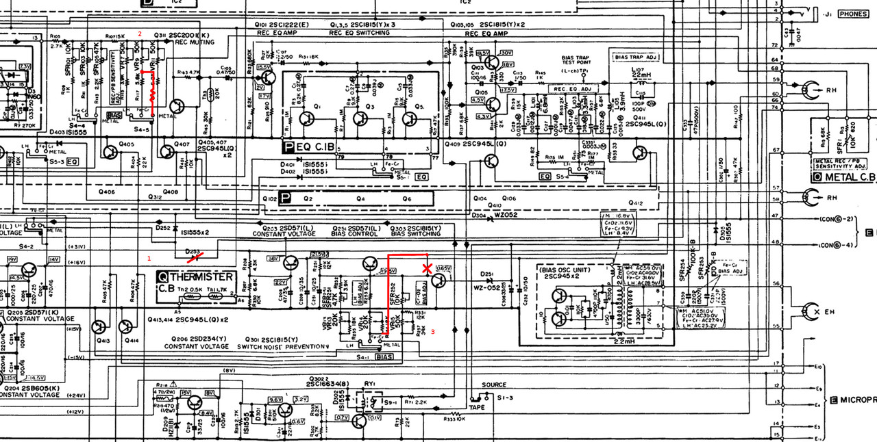

    Первоначальное воплощение идеи выглядело так (см. картинку).
    1. Убираем диод Q253. Он блокирует работу генераторов 400Гц и 8кГц в режиме лент 4-ого типа.
    2. Подключаем регулировку уровня через резистор или скорее всего достаточно будет перемычки между Fe-Cr и Metal на переключателе контактов S4-5.
    3. Отключаем провод ведущий к резистору R15 фиксированной подстройки подмагничивания лент 4-ого типа (на плате с ним последовательно включен отсутствующий подстроечник, на схеме не показан) и перекидываем его на контакт Fe-Cr переключателя S4-1.

    И так, продолжу. Воплощение первоначальной идеи высветило проблему, которая заключачалась в очень узком диапазоне регулировки тока подмагничивания для лент 4-ого типа. Настолько узком, что это теряло свой смысл. Потом я вспомнил, что и для других типов лент в этой деке на практике бывало не хватало возможностей регулировок. Поэтому было решено расширить пределы регулировок тока подмагничивания для лент всех типов. Всвязи с этим было решено отказаться от регулировки подмагничивания посредством изменения напряжения питания на генераторе стирания.
    К примеру, сделать так, как в Накамичи 582, или многих других деках, где током подмагничивания управляет подстроечный резистор последовательно включенный с головкой записи.
    По другим пунктам никаких проблем не возникло. Для подстройки уровня даже не понадобился резистор. Перемычки оказалось достаточно.

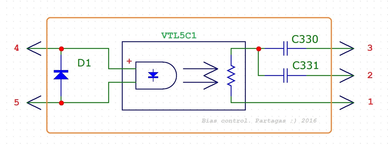

    И так, решили питать ГС постоянным напряжением для всех типов лент. Тут всё понятно отключаем потенциометры и ставим отдельный резистор между базой Q251 и землей. Опыты показали, что практически все ленты четвёртого типа, что у меня есть легко стираются при напряжении 12В на ГС. Делаем с запасом - 15 вольт. Дело в том, что указанное напряжение на схеме - 16.8 вольт начинает выводить ГС из "равновесия" и поэтому я решил его не дразнить - 15 вольт будет достаточно.
    Теперь, как вклиниться потенциометрами между ГЗ и ГС для регулировки собственно подмагничивания? Тупо кидать провода от самих потенциометров как-то не хотелось. Высокие частоты... наводки... Некрасиво. Поэтому я решил использовать опто пару, фоторезистор + фотодиод. Т.е. собираем на узкой платке управляемый модуль и втыкаем его вместо конденсаторов С330 и С331 стоящие в цепи подмагничивания (точки 1,2 и3). При этом сами эти конденсаторы перемещаются на нашу маленькую платку.
    А вот управлять сопротивлением фоторезистора мы будем уже будем имеющимися потенциометрами через простейший генератор тока нагруженный на светодиод этой оптопары. Тут через них уже идёт не высокая частота, а постоянный ток малой велечины, т.е. нет нужды в использовании экранированных проводов.
    Подключаем всё это дело соответственно номерам на схеме.

    В качестве оптоизолятора я использовал VTL5C1, но можно сделать и самому - подобрать подходящие фоторезистор и светодиод, и затянуть их в чёрную термоусадочную трубку. Остальные детали использовал те, что у меня были.
    ---------- Сообщение добавлено 07.46 ---------- Предыдущее сообщение было 07.03 ----------
    Вместо резисторов R252 и R331 ставим перемычки. Подстрaиваем минимальный ток подмагничивания для 1, 2, 3 и четвёртого типа лент резисторами SFR251, SFR252, R253 и R15 соответственно. Резисторами R255, R256 и R257 выставляем максимальный ток подмагничивания.
    ---------- Сообщение добавлено 08.44 ---------- Предыдущее сообщение было 07.46 ----------

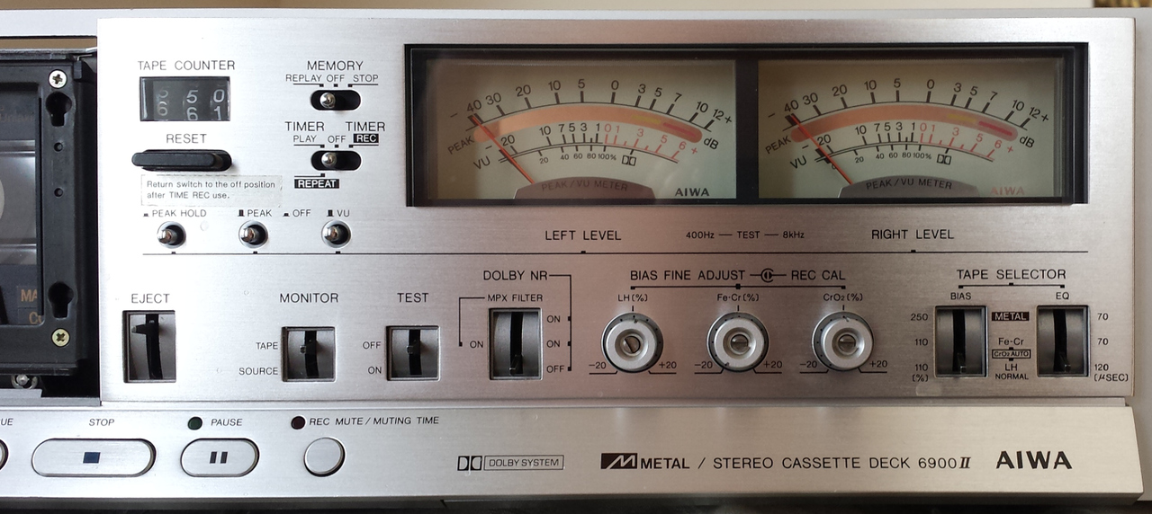

    Замерил АЧХ в режиме "монитор" с вЫключенным MPX фильтром - завал начинается уже с 19кГц и дальше только вниз. Выпаял MPX фильтр, поставил вместо него временно перемычку - прямая линия по крайней мере до 35кГц (дальше не проверял). Теперь нужно придумать вместо него какой-нибудь фильтр попроще, чтобы когда его выключишь он действительно был выключенным. Не хочется полностью убирать заявленную функциональность - положение тумблера зазря пропадает. Звук стал записываться заметно лучше. Даже Долби теперь работает как надо - убирает только шум.
ID:	271145 Нажмите на изображение для увеличения.
ID:	271146 Нажмите на изображение для увеличения.
    Это мой 1000-ый пост
    А он разве не режекторный на 19кГц? Так вот где собака порылась... То-то удивляюсь почему так резко детализация возросла на ВЧ после обхода DOLBY. Правда и ОУ, нормализирующий уровень, поставил хороший, быстрый.
    Но совсем без режекторного фильтра (настроенного на частоту ГСП) оставлять нельзя, особенно в тракте воспроизведения: подмагничивание лезет на выход в режиме записи, сбивая показания уровня, повышая интермодуляцию по всему тракту воспроизведения... В общем без фильтров-пробок никак нельзя, но только чтоб не резали звуковой диапазон.

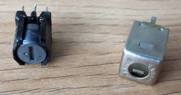

    MPX я решил переделать в простую пробку так как только такой вариант фильтра можно полностью отключать имеющейся группой контактов.
    В среднем положении сигнал проходит через фильтр, а в любых других через резистор R161. Сегодня сделал только для левого канала, а правый служил контрольным. Правда, во время испытаний резистор R179 пока ещё не был отключен, но может быть я его там оставлю.

    В качестве катушки использовал уже намотанную от другого магнитофона пущенного на запчасти. Экран от неё я не стал использовать, так отверстий на плате под него куда припаять не нашлось. Стянул в подходящей по размерам термоусадочной трубкой, так надёжней и больше соответствует другим катушкам в этом магнитофоне - они тоже обтянуты плёнкой. Единственно было не очень удобно перепаивать тоненькие проводки катушки на другие ножки (нужные к имеющеся разводке на печатной плате). Катушка регулируется примерно от 30 до 53 мГ. т.е. есть возможность настроиться точно. Конденсатор, 1500 пФ, припаивается с обратной стороны платы, а внутренний (в катушке) отключается.
