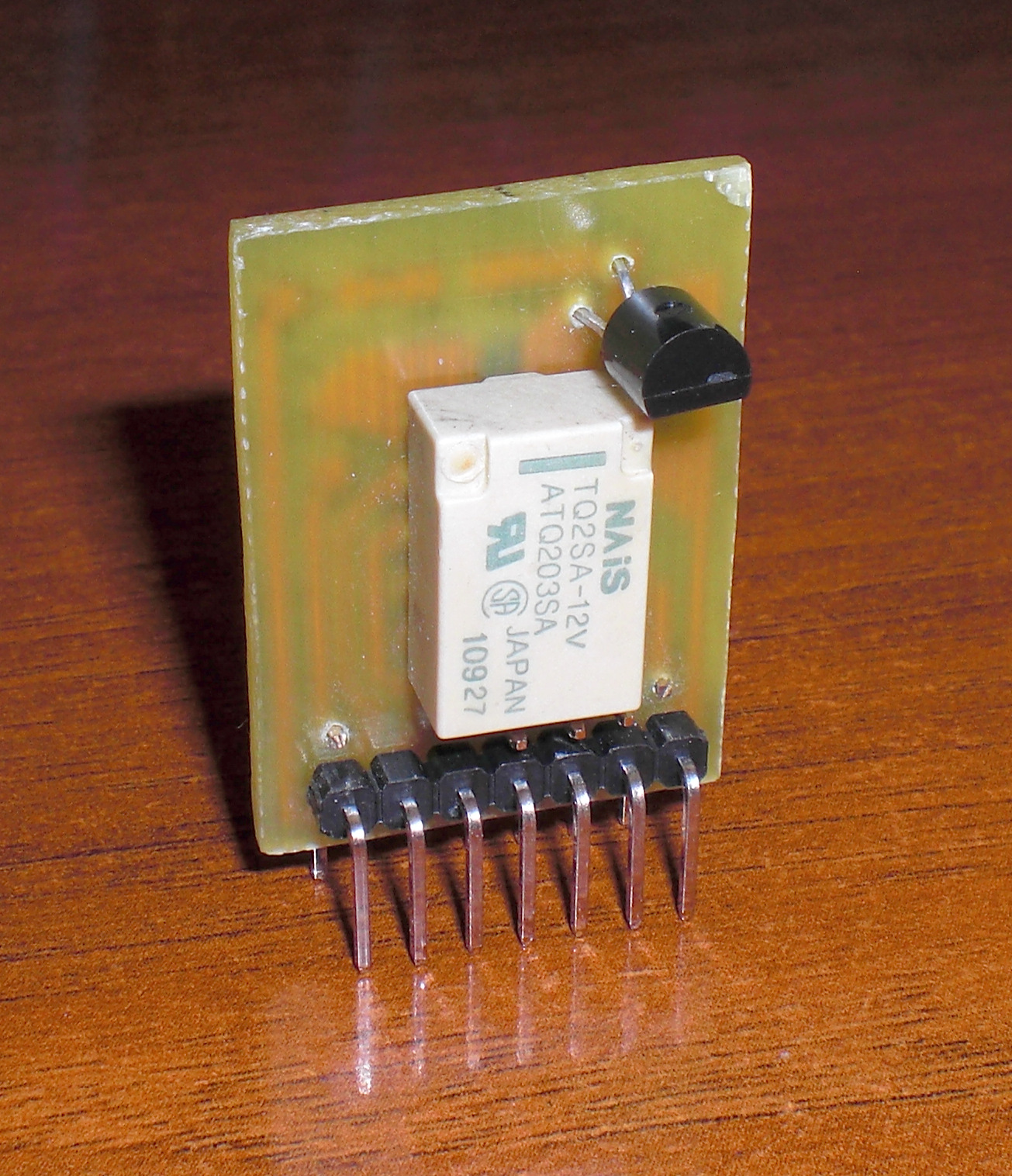

    Может кому интересно будет...
    Недавно твикал AIWA 009-ю и для замены коммутатора 4966 в тракте записи сделал свой вариант модуля на реле, pin-to-pin совместимого с 4966.
    Фоты: Нажмите на изображение для увеличения.

    Штырьки распаиваются в 2 стороны. Реле нужно на 24В, если поставить на 12В (как на фото), то 14 контакт модуля надо пересадить на землю отдельным проводом.
    В 009-й в принципе транзистор управления не нужен, на модуле он стоит для универсальности, для дек где управление 4966 (4066) логическим уровнем.

    Помогло ?)
    nakamichi 700II\600II\500
  17. #696
    02.03.2012
    92
    По умолчанию Re: Кассетные магнитофоны Aiwa
    Цитата Сообщение от speedster Посмотреть сообщение
    Помогло ?)
    О да, работает нормально.
