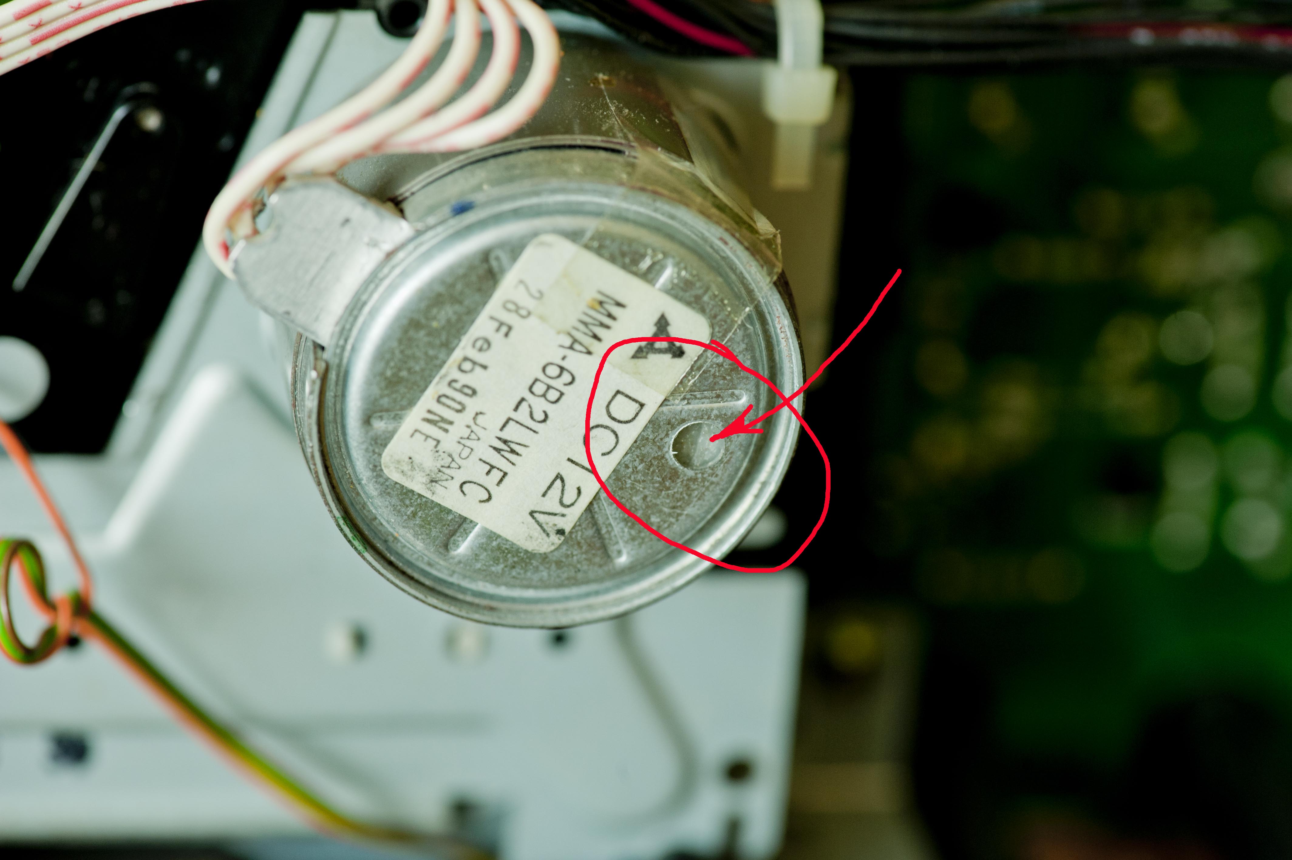

    Здравствуйте уважаемые мастера! Помогите пожалуйста, приобрёл дубль Aiwa ad-wx999 проблема в том, что скорость воспроизведения высокая у правой больше у левой меньше, (сервис мануал найти не смог) снял крышку осмотрел все вокруг лпм регулировочных подстроечников не обнаружил, подскажите чем подстроить скорость воспроизведения у деки, буду очень благодарен С уважением Владимир
    Проверьте пассики.

    Пассики старый хозяин поменял (старые) отдал вместе с декой, должна же быть электронная подстройка или её в этой модели нет??? Спасибо

    stella117, Если движок коллекторный а думаю что такой и стоит то его подстройка скорости находится в нем. В крышке с открытого торца как правило есть закрытое отверстие под мелкую отвертку.

    Здравствуйте! Спасибо за ответ, да отверстия есть в обоих моторчиках проблема в том, отверстия закрыты полиуретановой пленкой, проходя сквозь эту пленку подстроечная отвертка уходит на глубину 1-1,5 см и шлица я там не чувствую, т.е. я могу предположить что его там нет... поскольку такой регулировки нет (может существует еще какая то) думаю должна быть электронная... вопрос где вот поэтому прошу помощи у знатоков... С уважением ВладимирНажмите на изображение для увеличения.

    Отвертка слишком большая или слишком маленькая, есть там шлиц. Хотя я все же грешу на пассики. Ни разу еще не приходилось в исправных Айвах эти моторчики подстраивать.
