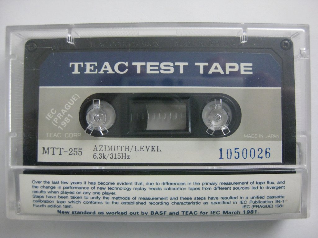

    Вопрос по азимуту. По тестовой кассете выставлен нормально - по фигуре Лиссажу сдвига по фазе между каналами нету. Записываю на этом аппарате 12 кГц - на воспроизведении расхождение между каналами 90 градусов. Регулировка кивка никак не влияет. Удаётся попасть в 0 только при загибе ленты сверху рогом. Это сандвич такой попался? Голова Alps, Aiwa 6900.

    Нашёл в сети. Пишут, что расхождение до 90 градусов это в пределах нормы.
    Почитайте начало "горячки" Алексея. Помниться у него были подобные проблемы с 7000й Айвой (а может с 007, не помню точно) и потом приводилось решение проблемы. Если память не изменяет, то проблема связана с левым прижимным роликом.

    Chubar, Спасибо. Я тоже вспоминаю, что Alex Nikitin писал на эту тему, но как помню фазу он выравнивал электрически. Кстати, в 6900 ролик один
    а пробывал писать на разных кассетах ? мож кассета такая попалась? я вот пробывал на пионере 777м несколько кассет , так на некоторых тож несовпадение до 90гр доходит ,
    Регулировка направляющей на левом ролике - это один из вариантов решения проблемы, если причина в ней, конечно-же.
    Partagas, подробнее ответил здесь.

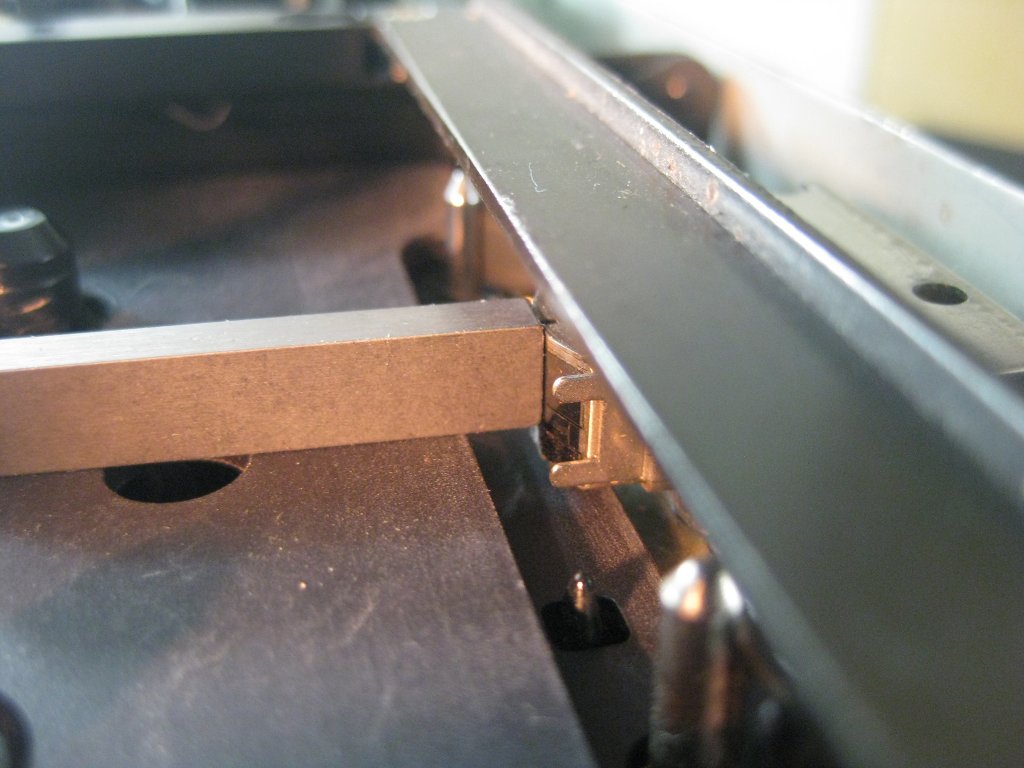

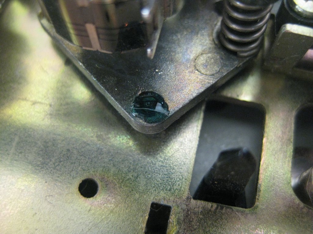

    Получил сегодня WHS-300 и проверил её на Aiwa 6900, которую настраивал по зеркальной кассете. Пришлось немного подстроить высоту "сендвича" и направляющие рога со стирающей головой. Зафиксировал винты ThreeBond 1401B.

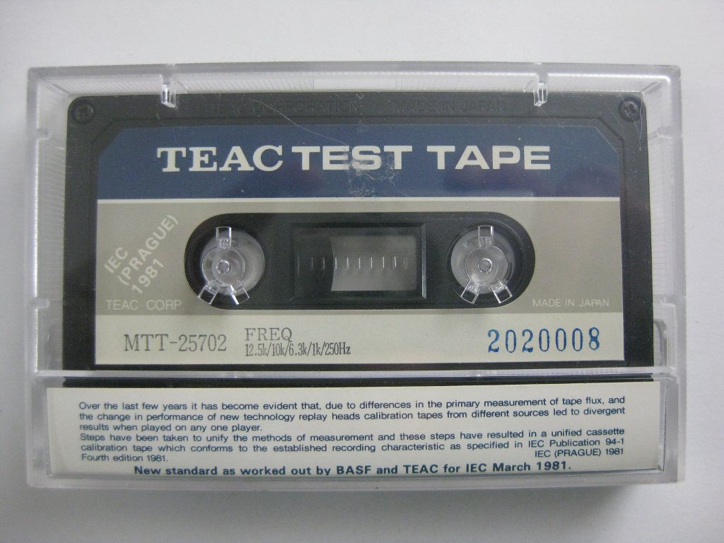

    Кстати, совсем недавно обзавёлся дополнительными тестовыми лентами, которых мне не хватало для уверенности и правильной подстройки коррекции УВ в Aiwa 6900. Ленты новые в прямом смысле Купил за $20 каждую Теперь на днях опять смогу вернуться к ней, к Aiwa 6900
