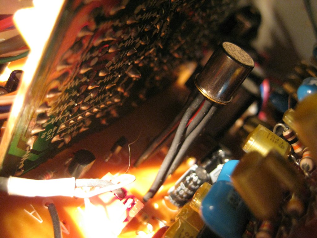

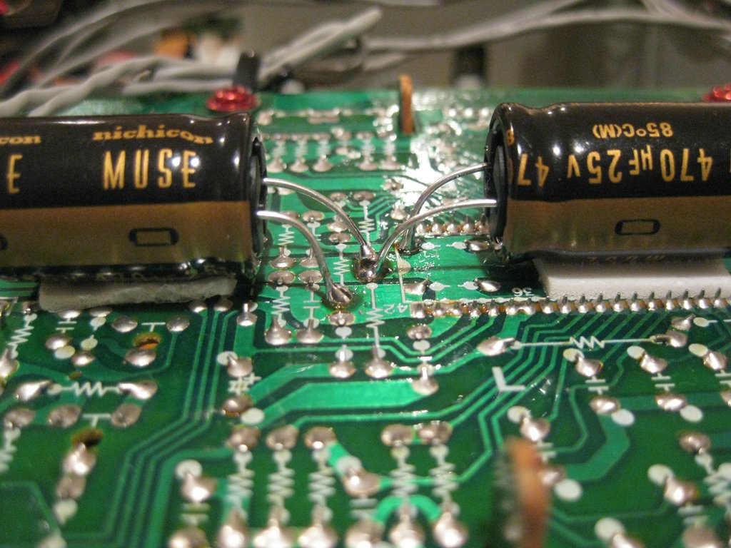

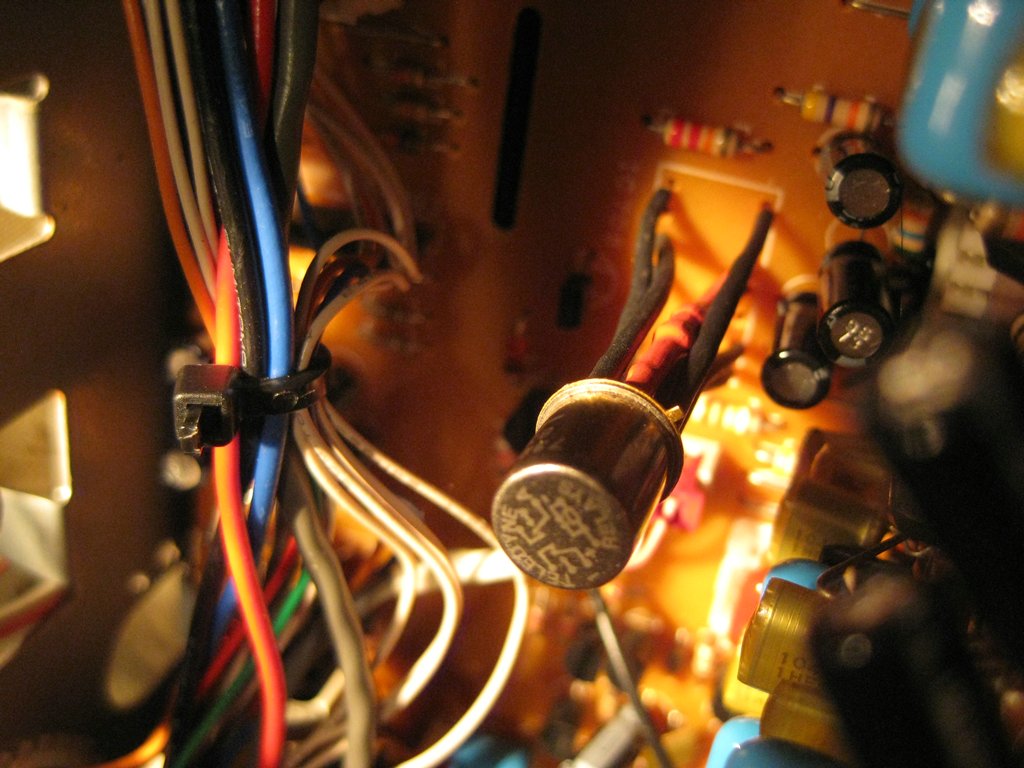

    Всё, собрал сегодня
    До снятия АЧХ добавил конденсаторы на микроcxемы долби и перепаял релюшку.
    Конденсаторы сверху 470мкфх25В на декодер и ещё два внизу на кодер 330мкфх25В. Внизу свободное пространство короче по высоте и поэтому пришлось подобрать электролиты меньшего диаметра. Кондёры на липучках - держутся отлично
    Т.к. Teledyne реле у меня Б/У с обрезанными выводами, тo их пришлось напаявать, что оказалось довольно неудобным занятием и в следущий раз думаю купить новых. Под красным кембриком находится резистор 820 Ом. Реле на 12 вольт, что удобнее чем 18 или 26, так как во-первых, можно резистором выставить более подходящее напряжение на катушке, а во-вторых резистор предохранит управляюшую цепь при неверной полярности подключения, если релюха с диодом.

    Мартышкин труд - в плане звука это ничего не дает. По поводу АЧХ – совершенно не понятно, зачем на такой деке пользоваться лентой первого типа? Ради эксперимента попробуйте записать на ней что-то с острой атакой, например, фирменный диск Yello 2009 г. А потом тоже самое проделайте на тип IV или II с металлическим верхним слоем.
    Кстати, на не доработанной деке, этот диск практически невозможно адекватно записать при наличии хорошего ПКД.

    Ну как же так? Я ведь решил прислушаться к Вашим словам и пожить немного с декой И сделал ей всего лишь профилактику, так как до этого она была просто неработоспособна, ну и попутно пофиксил известные косяки: заменил электронный коммутатор на реле, выкинул поганящий запись транзистор и добавил электролитов на долби. И вот решил пожить, привыкнуть, а Вы так резко осудили Aй-яй-яй как нехорошо
    Цитата Сообщение от AXE Посмотреть сообщение
    Не стоит сразу кидаться все “улучшать” и модернизировать и уж тем более менять головки. Есть смысл пожить некоторое время с аппаратом, чтобы понять его характер звука и нюансы работы и записи.
