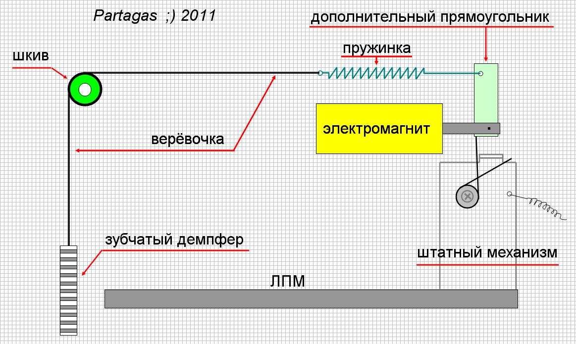

    Сегодня придумал механизм для уменьшения шума системы AMTS в Aiwa XK-009. Достаточно простой. Понадобиться верёвочка, шкив и пружинка на растяжение, всё это можно раздобыть в старом радиоприёмнике из системы настройки на волну Один конец верёвочки крепиться в самом конце к зубчатому выдвижному механизму который демпфирует открывание кассеты, а второй конец огибается через шкив буквой Г и соединяется через пружинку с якорем электромагнита. В разрез якоря электромагнита для удобства и обеспечения параллельности нити лучше вставить дополнительный прямоугольник из листового металла или текстолита. Для осуществления идеи понадобится просверлить всего два маленьких отверстия. Одно в зубчатом выдвижном механизме из пластмассы, а вторoe для шкива в днище. Открываем кассетоприёмник - зубчатый демпфер двигается глубже во внутрь деки и ослабляя верёвочку позволяет штатной системе выдвинуть якорь электромагнита . Закрываем - зубчатый демпфер двигается в обратную сторону, как бы наружу деки, и через верёвочку втягивает якорь во внутрь электромагнита. Всё. AMTS работает бесшумно.
    Дополнение обратимое, если его снять, то остануться всего два маленьких отверстия. Причём оба отверстия при большом желании можно избежать.
    Надо будет реализовать

    Нарисовал эскиз для наглядности

    Partagas,в 7000-9000 Айвах,кроме прижима кассеты электромагнитом,происходит "встряхивание" бобышек самой кассеты для нормальной укладки ленты и устранения её провисания. В 009 это есть, я не помню? После "усовершенствования" эта функция(встряхивание)-будет работать?
    Вживую ни 7000 ни 9000 ни разу не видел. В 009 механизм дергает бобышки туда-сюда в самый первый момент. Если это и есть встряхивание, то никаких препятствий его работе не предвидится. Единственное место где может сказаться ухудшение это сам демпферный механизм, плавное откpывание кассетоприёмника. Но мне кавется, что и там новшевство никак не повлияет, так как движения якоря очень свободное, хотя у меня сейчас снята крышка кассетоприёмника, а с ней ход должен быть туже. Тут лучше всего аккуратно попробовать испытать на железе.
    В Aiwa XK-S7000/9000 нет прижима кассеты электромагнитом - там прижим приводится в действие моторчиком, который открывает и закрывает кассетоприемник.
    Да,это и есть встряхивание.
    Вот именно,что моторчик открывает-закрывает кассетоприемник,а прижим так же осуществляется электромагнитом,так как "удар" при этом весьма заметный! ИМХО,так как сильно не разбирал механизм-не давал повода!
    P.S. Посмотрел обзор по XK-9000,таки мотор,вроде,на AMTS работает! Значит,на 009 еще сильней "удар" по кассете
