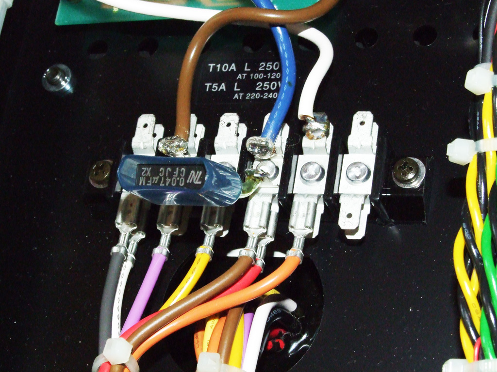

    По умолчанию Как перекоммутировать аккуфейз 530 на 220?
    Всем привет! Никто не в курсе, как перекоммутировать обмотки сетевого трансформатора на усилителе Accuphase E-530 со 100 на 220 вольт? Я чё-то в тупичине, приборы ничего хорошего не показывают. Возможность такая, вроде, имеется.
    С уважением, Сергей.

    По умолчанию Re: Как перекоммутировать аккуфейз 530 на 220?
    А если подать ему с ЛАТРа родные 100В, нигде на обмотках не появляется 220В?
    как вариант - по сопротивлению обмоток прозвонить. Искать еще одну подобную первичке 100В.
    Я ж говорю, приборы не убеждают. Ни омметр, ни индуктометр. Рисковать что-то не хочется. Попробую метод Геннадия. Спасибо.
