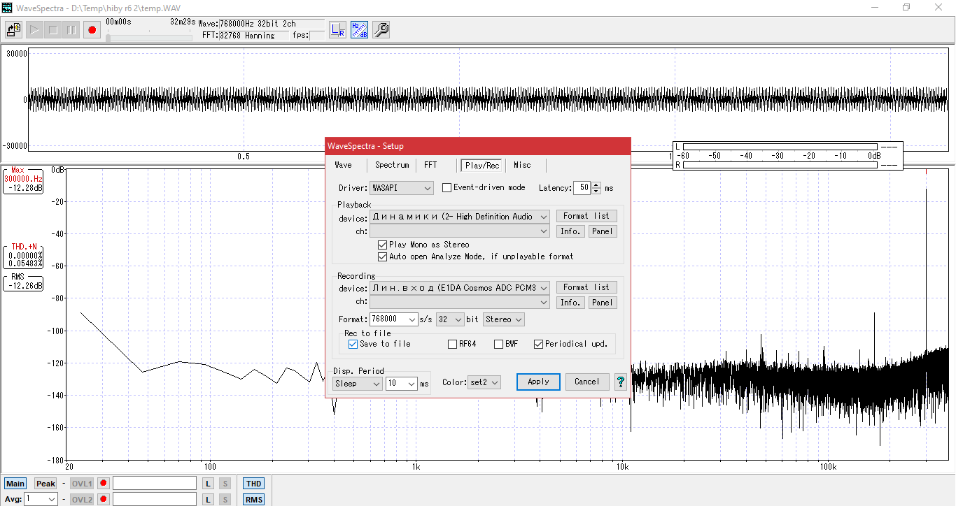

    только REW может, на сколько я знаю, но она не пишет, только анализ онлайн. Прошивку прилагаю.Вложение 455696
    Огромное спасибо! Получилось!
    Я так понял, что REW видит альтернативный вход под 768 кГц, и соответственно для записи в чем-то еще нужно что-то аналогичное, что позволит увидеть этот дополнительный вход.
    ---------- Сообщение добавлено 12:21 ---------- Предыдущее сообщение было 12:00 ----------
    Если в REW добавят запись, будет здорово. Особенно, если можно будет одновременно и спектр видеть.
    В Audacity можно задавать частоту вручную, но все равно запись идет в 384 кГц, хотя в настройках устройство уже с названием 768.
    В WaveSpectra новое название есть, частоты на выбор нет. И тут я решил пробовать в окне выбора ввести частоту вручную. И все получилось! На скриншоте тестовый тон на 300 кГц.
