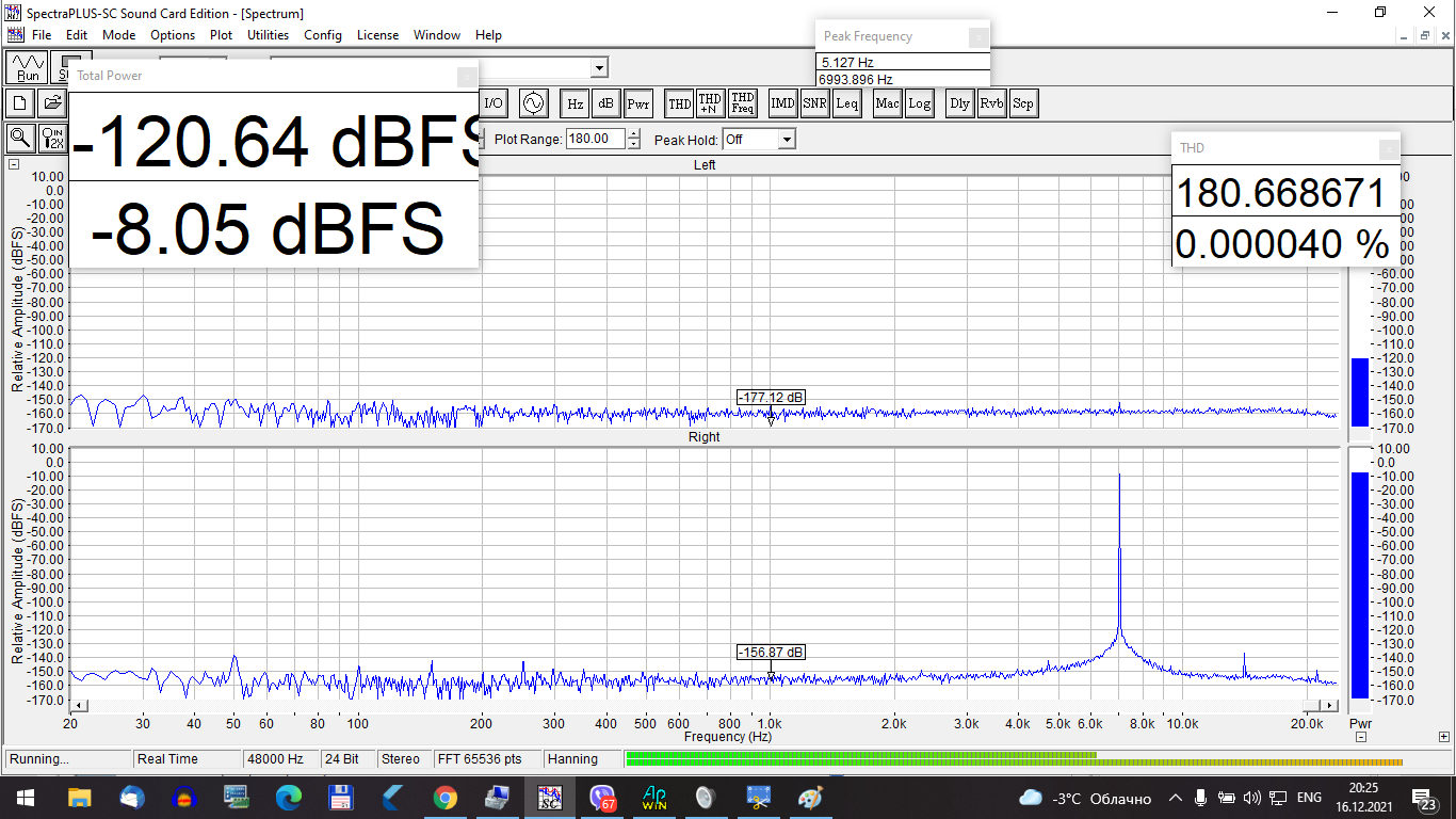

    Иван, каюсь, не смог найти инструкцию по калибровки сис2. Всё перерыл, так и не вспомнил где было. Куски схем есть на дию аудио ком, но они ничем не помогут, увы. Могу дать содержимое от сис1, но боюсь там схемы абсолютно разные.
    Скрытый текст
    приехали деталюхи, после замены пары резюков на многооборотные и входных ОУ на AD797, удалось заставить работать старушку сис1 c THD+N в 0.0001%
    Вложение 408733
    Прошу прощения, что поднял старую тему, но можно нескромный вопрос: это генератор AP system 1 был замкнут на её анализатор? Удивило, что встроенный в сис1 генератор с трансформаторной развязкой дал 0.00009% THD+N.

    По умолчанию Re: Космос, как технологии в конце концов рвут архаику АР аналайзеров
    этому генератору можно(нужно) поставить памятник
    ну, поверить конечно невозможно, но ген же на 1в включен и аналайзер 1в показал примерно. В слоте 3 какой-то фильтр, да и снизу 400гц, может в этом фокус.
    У меня аналайзер sys-2522 столько же показывает, но на 4-10в и с DAC+LPF, который вообще страшно подумать сколько THD+N имеет фактически. По крайней мере APU показывает -131.5дб, а у APU своего предела -134-135дб, так что DAC+LPF может иметь под -136дб THD+N.
  21. #1320
    естественно ВЧ фильтр помогает, т.к. 50Гц там даёт не лучше 0.0003%, это уже для неё предел в диапазоне 20-20к
