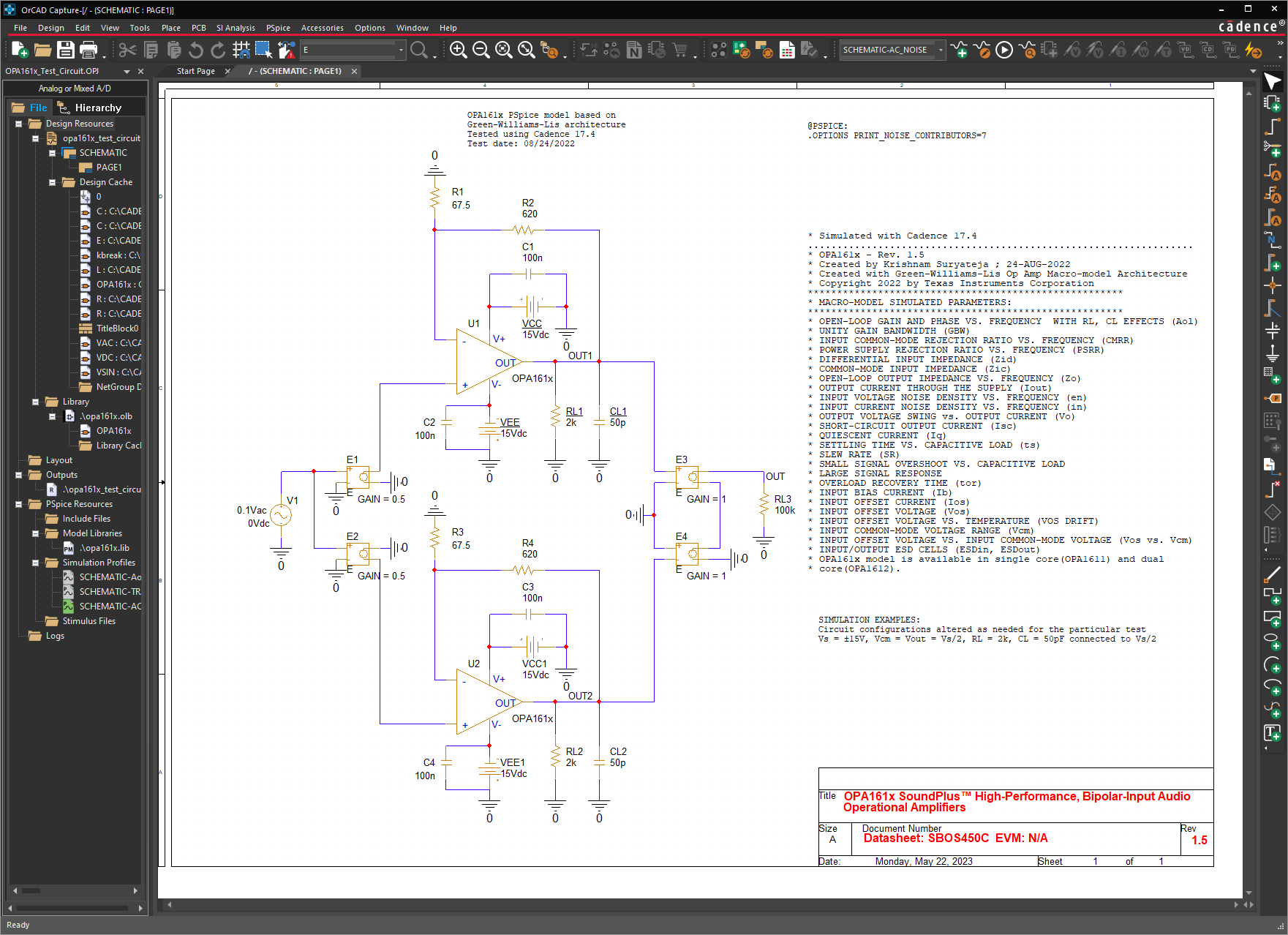

    Не знаю как в Микрокапе, но если на ваших схемах с OPA161x или ADA4898 предполагалась модель дифференциального усилителя, то сигнал с источника нужно раздавать не 1:1:1 по напряжению, а 1:0.5:0.5. Или раскрывайте секрет X25 на схеме с OPA161x.

    Модель TI OPA161x свежее некуда, 22г, ее за основу и брал, готовый дизайн. Проблема в том, что seed генератора случайных чисел стартует с одного значения, поэтому шумы 2-х отдельных OPA 100% коррелированны между собой, что приводит либо к полной компенсации на выходе, либо удвоению шумов при сложении на выходе. Поэтому моделирование 1-го OPA проходит корректно, а 2-х - увы. Возможно где-то нужно вставить функцию рандомизации стартовых значений RND.
    IVX, по Вашим моделям КУ=20, поэтому итоговый шум приведенный ко входу должен быть в 2 раза меньше, как по интегральному, так и плотности.

    Повозился с Orcad, результат мало чем отличается от упрощенной модели в AWR, ну разве что добавочным 1/f шумом. Поэтому смысла пересчитывать в интегральный шум не вижу.

    Относительно шума, нынче он симулируется с пугающей точностью
    Похоже на фоне выбора симулятора, остаются незамеченными вопросы. С помощью какого механизма происходит удвоение входного напряжения?

    не понял, вы опять про идеальный инвертор Х25? Так он тут не в деле вообще, это для транзиента скорее, в АС шум не изменится, если его закоротить, или оба резистора 10ом на гнд. Шум двух оу сложится, как и положено некоррелированному с фактором 2^.5, никакого удвоения нет и в помине.

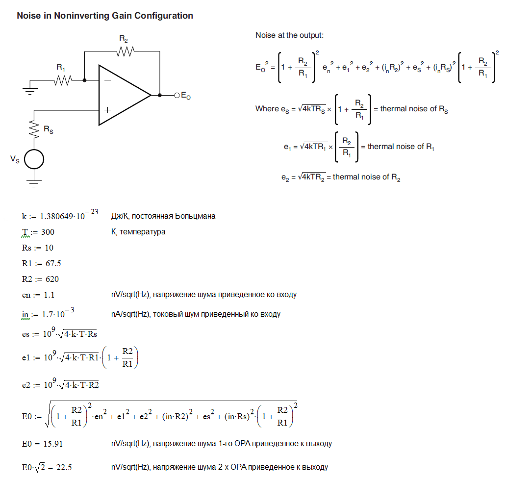

    Считаю по формулам из даташита OPA1611:

    Итоговая плотность 2-х усилителей должна быть около 22.5nV/sqrt(Hz). После интегрирования и взвешивания получается около 190-200nV. У Вас плотность около 26nV/sqrt(Hz) (если масштаб не логарифмический), а может быть и больше, если учесть взвешивание, и соответсвенно интегральное значение 250nV.

    А в реальной схеме не надо будет еще резистор с (+) входа ОУ на землю поставить?

    ну как не надо, стоит, АС утварь, не DC.
