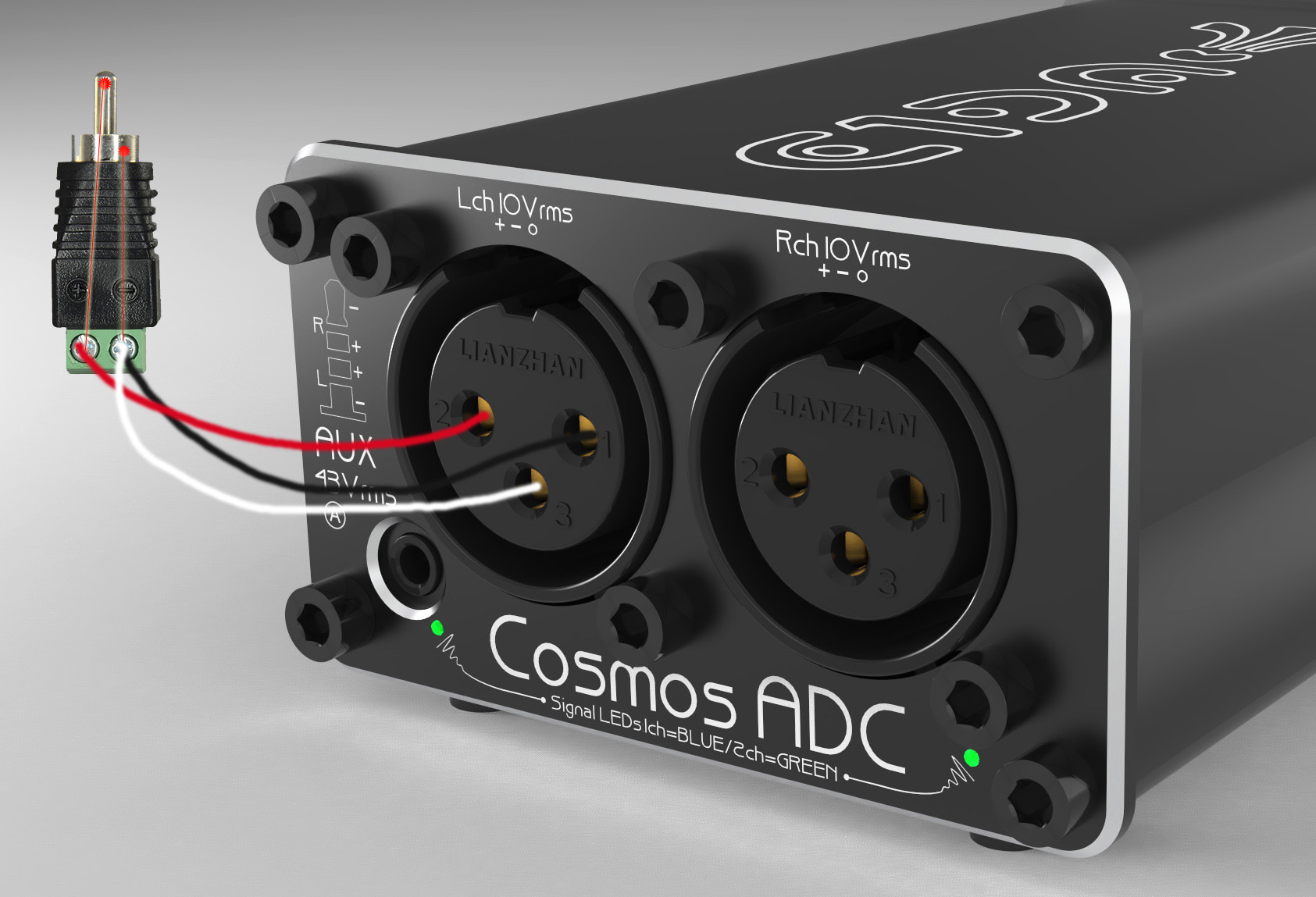

    хахах, я приготовил уже картинку для китайцев, которые одолевают жену вопросами, то "как переключать моно/стерео", то "как мерить небалансный выход".Нажмите на изображение для увеличения.

    Купил вчера железку на алике, будем ждать )
    ---------- Сообщение добавлено 10:27 ---------- Предыдущее сообщение было 10:27 ----------
    для китайцев
    Мне тоже будет полезно

    GND можно подключать на вкус, попробуйте к корпусу DUT, не обязательно к RCA. Мыж не можем знать как оно там внутри сделано и как будет оптимальнее, но на стороне DUT конечно в любом случае. Если увидите какие-то кусты-помехи на ФФТ, попробуйте ацп с лэптопом на батарейном питании. Можно и USB ISOлятор попробовать перед ацп, но не уверен, что тока питания ему там хватит.

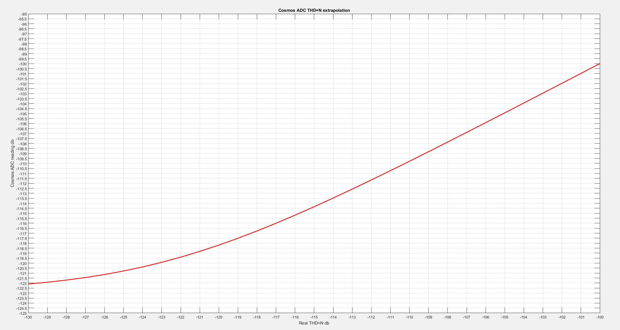

    Вот ещё одна кривая, делает тоже самое с THD+N, считалась так же + голый THD предполагаемого DUTa(т.е. идея в том, что там доминирует шум), а это либо 9038S, либо 9038D с ниже чем -130дб гармониками после их настройки аднроид аппом + горизонтальный нойзфлур. Я проверял на этих цапах и на прототипах, совпадало неплохо но конечно не до -130дб THD+N, но -124дб совпало впечатляюще. Космос ацп участвующий в этом эксперименте давал THD+N -123db т.е. это скорее уровень грейда-В. Результат уточнения, будет ниже чем покажет АРх555, поскольку этот аналайзер шумноват, но совпадёт с моим малошумящим нотчем, грядущем как модель Cosmos APU.

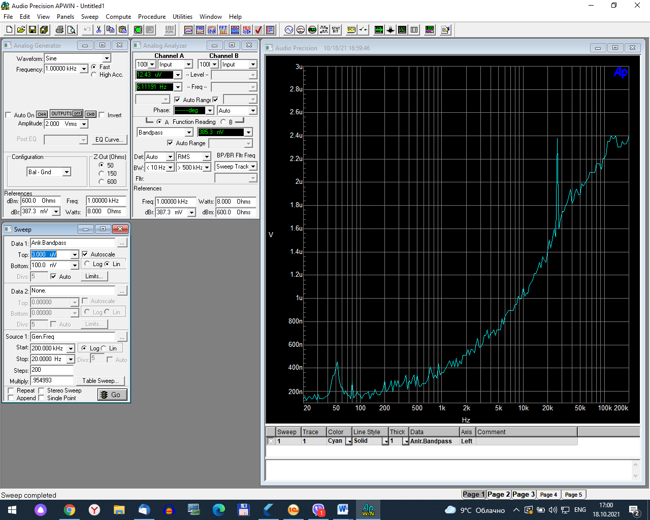

    буквально сейчас занимаюсь отладкой усилка на 3251, вот шум AP sys One с подключенными кабелями примерно по 1,5 метра каждый. Лезет конечно ~37 кГц с компа, но в остальном лишнего почти ничего нет. Адаптер USB-APIB не изолированный. Зимой может запилю изолированный.
