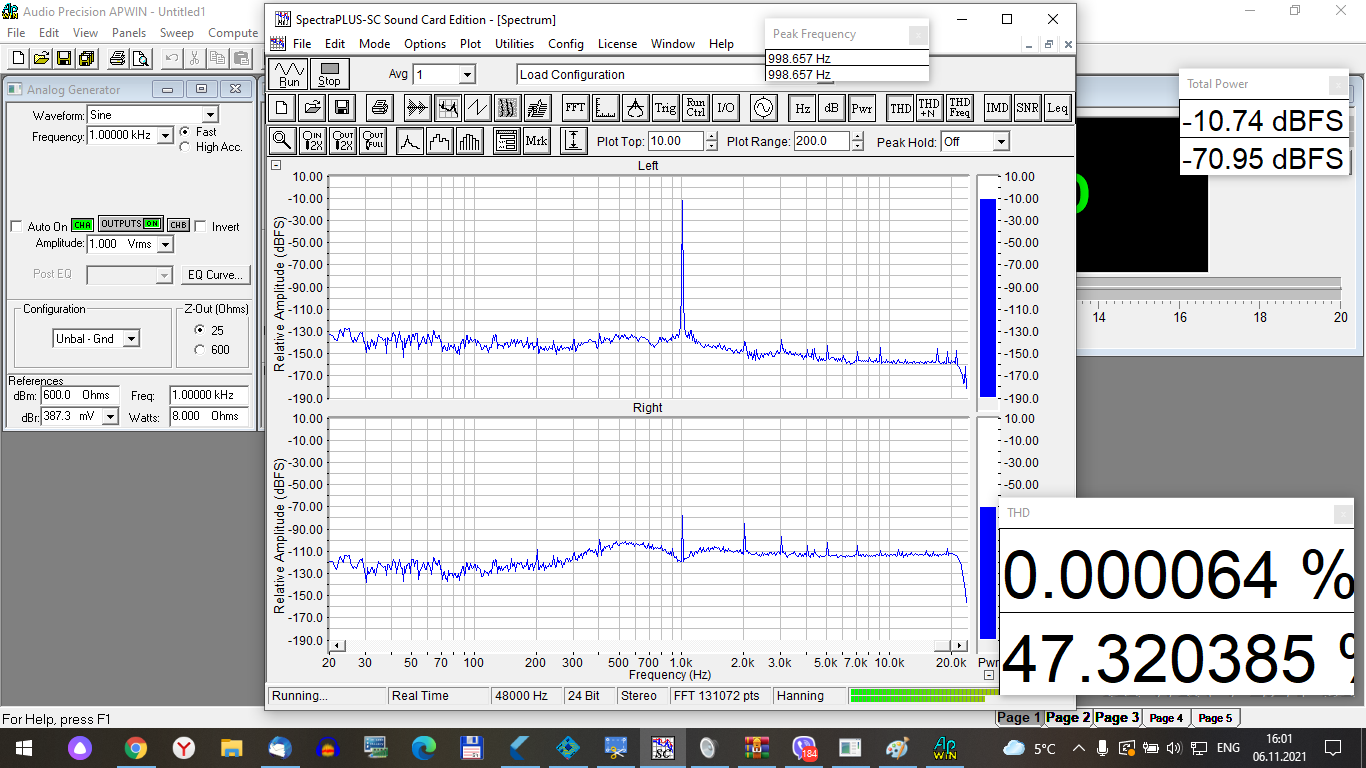

    15.08.2015
    Самара
    2,585
    По умолчанию Re: Космос, как технологии в конце концов рвут архаику АР аналайзеров
    Пора бы и мне отметиться. Получил сегодня девайс и сразу в бой. Первые впечатления - корпус - 5+ !
    В работе. Решил не обмерять генератор Виктора, т.к. результат и так очевиден. Подключил к испытуемому, макет усилителя для наушников.
    Скрытый текст
    Нагрузка 15 Ом, на нагрузке 2Vrms. Источник Audio Precision. Проблем с петлями пока не наблюдается, т.к. подключно к одному буку.
    Иван, спасибо за отличный девайс! Must have!
    P.S. попутно вопрос, на входе есть защитные диоды?
