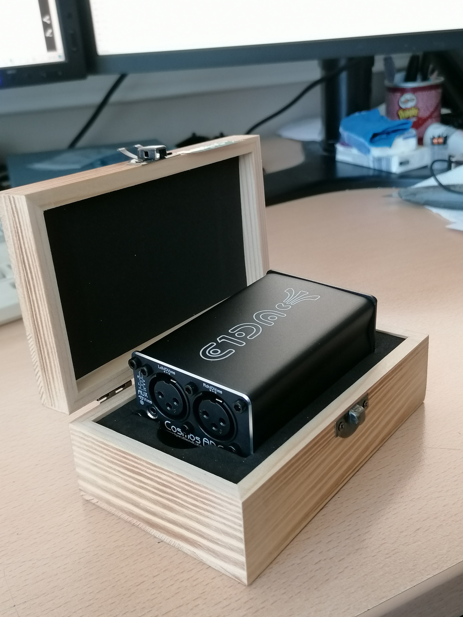

    Кросивое

    Кросивое
    ну вот, а Назар назвал это китайщиной, есть ли у него вкус после этого? ))

    По умолчанию Re: Космос, как технологии в конце концов рвут архаику АР аналайзеров
    Я бы над шрифтами на передней панели ещё подумал, а качество корпуса очень хорошее.

    увы, для лазера только тонкие шрифты, иначе я буду по минуте гравировать, да и неровности на больших площадях заметите, а так, тонкий шрифт и аккуратно и неоднородности не заметите.
