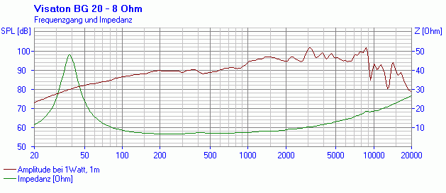

    Александр Бокарев в свое время представлял сферическую акустику на головках В200, у него же есть и по этому динамику данные, смотреть его авторскую страницу на сайте Сергеева Сергея .
    У меня BG20 6 лет работали в ЗЯ 48 л в двухполоске (вверху Сканспик 1,5 дюйма), без визера.
    У них АЧХ двухполочная - до примерно 1000 уровень на 6-10 дБ меньше чем выше. Нажмите на изображение для увеличения.

    По умолчанию Re: Прошу совета тех, кто курочил Visaton BG20 в 2х полоску.
    именно эта двухполочная ачх и не позволяет БГ-20 работать полноценным шириком без коррекции, звук напрямую-совершенно людоедский. В-200 мало чем отличается в этом плане от БГшки. А грамотно применить обратный рупор не позволяет высокое значение полной добротности у В-200, хотя фирма советует такое применение.
    Но именно лёгкая и тонкая мембрана диффузора этих динамиков обеспечивает отменное разрешение в очень важной части диапазона, поэтому на базе этих динамиков можно соорудить прекрасную двухполоску.

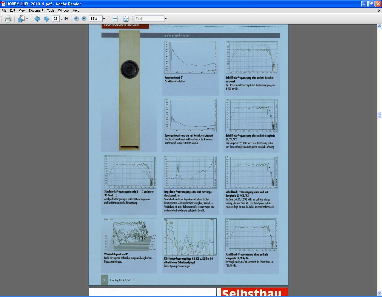

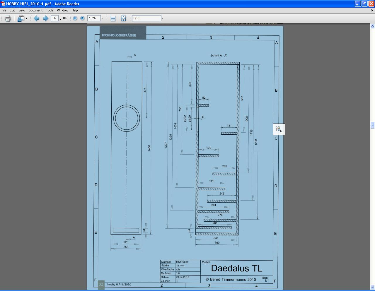

    Бока, если посмотреть на это исполнение для В-200.
    Есть ли какие-нибудь положительные мнения или негативные...
