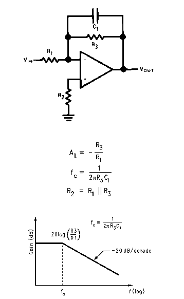

    Вез буфера значит не обойтись, ладно будем искать. Тогда еще пара вопросов: обязательно буфер должен быть инвертирующим? Т.к. можно просто поменять выходные клеммы на акустику местами. До какой частоты должен быть ФНЧ? (играть будет на ШП динамик, а он по паспорту только до 15кГц тянет.)

    По умолчанию Re: LM3886, как её готовить и как её есть :)
    Вот нашел, такой подойдет?
    Какие номиналы выбрать?

    https://forum.vegalab.ru/showthread....по-схеме-dekko посмотри Краснодарский край-это где точнее?

    Спасибо за ссылку но платы усилителей почти готовы, послушаю их пока так.
    с буфером потом разберусь.

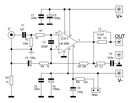

  15. #4754
    21.10.2009
    Нижегородская Область
    Подскажите, пожалуйста: Какое входное сопротивление имеет вот эта схема?
    А то я ее собрал и теперь с предом не могу определиться.Нажмите на изображение для увеличения.
  16. #4755
    Новичок Аватар для Eagle
    04.01.2009
    г.Курган
    28
    100кОм
  17. #4756
    21.10.2009
    Цитата Сообщение от Eagle Посмотреть сообщение
    100кОм
    Зависит от R2?
  18. #4757
    04.01.2009
    г.Курган
    28
    Входное сопротивление равно R2. А предварительный усилитель зачем? Просто добавте переменный резистор.
