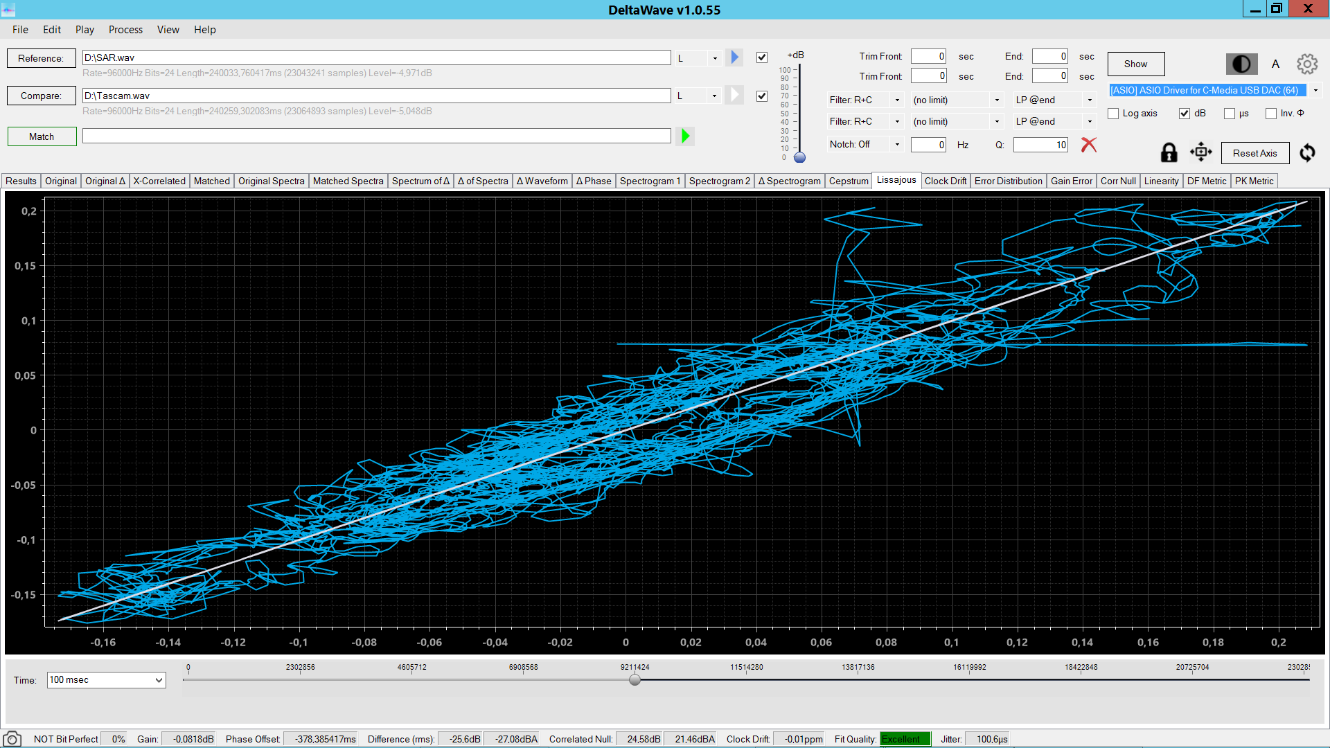

    Я думаю, для звука эти искажения не принципиальны, выше 20к мы не слышим,
    Когда сможете белый шум 0-20 кГц передать через ЦАП в АЦП на протяжении 3х минут с -100 дБ разницей, тогда поверю в 24 20-битную точность бытовых (звуковых) дельтасигма-преобразователей.
    Но чем быстрее логика, тем больше "фонит" в окружающий аналог.
    Последний раз редактировалось Эзотехник; 19.01.2022 в 19:37.

    Потому что в "импульсном мире" стыдно раскрыть время установления и вашего и торресовских АЦП (а у AD797 и LT2380 оно известно).
    Не можете назвать тип искажений и снизить их (все, любые, ниже ENOB 16) - это не значит, что искажений нет, а ваши чипы метрологически правильные. Может они свой ИНН передают псевдослучайным шумом в эфир.
    Эту картинку от оцифровки одной прокрутки винила разными преобразователями никто так и не объяснил.

    Это повторяемость зубила по камню иголки по пластику.
    "Парные сравнительные записи LP, сделанные в один тейк на наш “Фибоначчи” и Motu Traveler (дельта-сигма AK, внешние питания трех видов, трансформаторные входы, NDK SDA)."
    https://www.dastereo.ru/t/fibonacci-...naoborot/66140
    В одно касание - значит параллельно один сигнал на 2 разных АЦП.
    А там нашлись непонятные "закладки" в PCM1804, дававшие палки спектра 20 и 33 Гц:
    "Я всётаки ожидаю что преобразования "для аудио" начинаются через одинаковые моменты времени и семплы хотябы должны быть симетричны относительно некой средней точки. Но однако это совершенно не так."
    https://forum.vegalab.ru/showthread....=1#post2688381
    "Обращает на себя внимание интересный факт - прыгает вверх на одно значение а возвращается вниз на другое(на картинке видно). Даже если подождать. Интересен источник этого гистерезиса."
    https://forum.vegalab.ru/showthread....=1#post2690953
