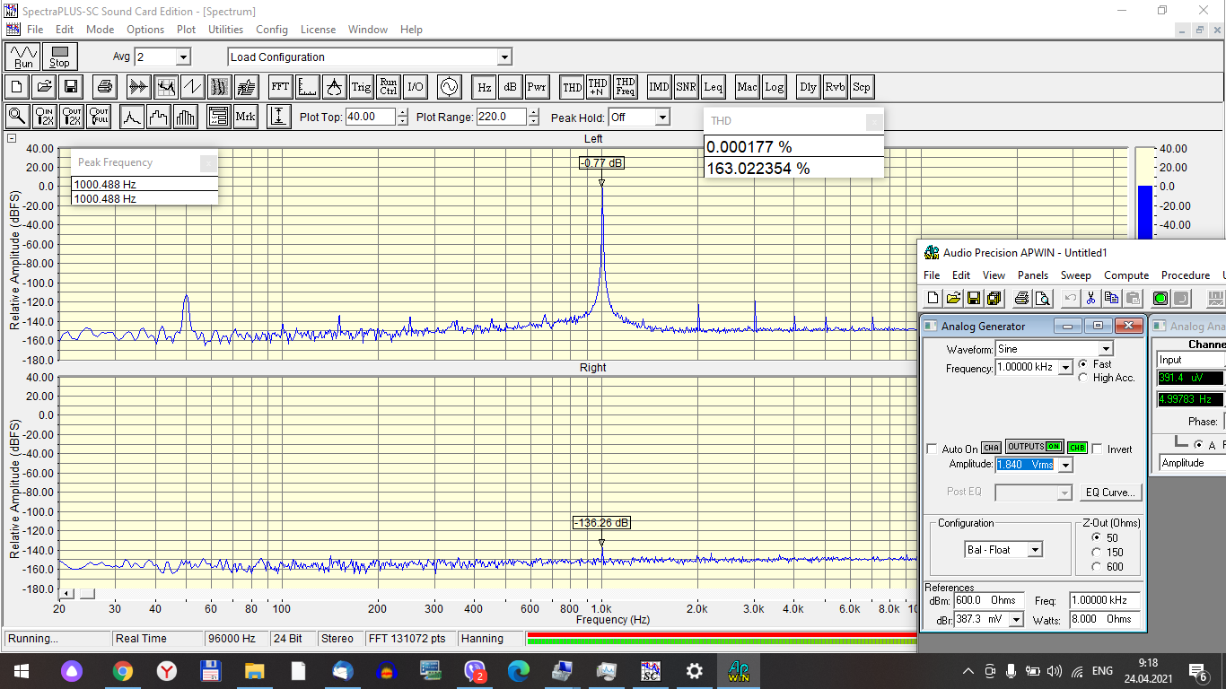

    завтра куплю 1000шт 9822, есть в наличии и по сносной цене ;)
    ---------- Сообщение добавлено 23.04.2021 в 22:08 ---------- Предыдущее сообщение было 22.04.2021 в 22:15 ----------
    после многочисленных итераций, загнал кроссток ниже -140дб на 1кгц ;)
    Вложение 395842
    попробовал тоже на своём (CS5381) взаимное проникновение.
    При полной шкале похожий результат
    Вообще у меня есть великое сомнение в точности расчета дБ при FFT.
    мне бы парочку ES9822, повыжимал бы соки из него и проц XUF208 что бы со SPDIF не связываться

    У меня все это "проникновение," проникает в основном через сдвоенный потенциометр регулировки уровня на входе.
    P.S. А зачем вообще нужно два канала? Я давно прикидываю - практически 99% времени я пользуюсь только одним.
