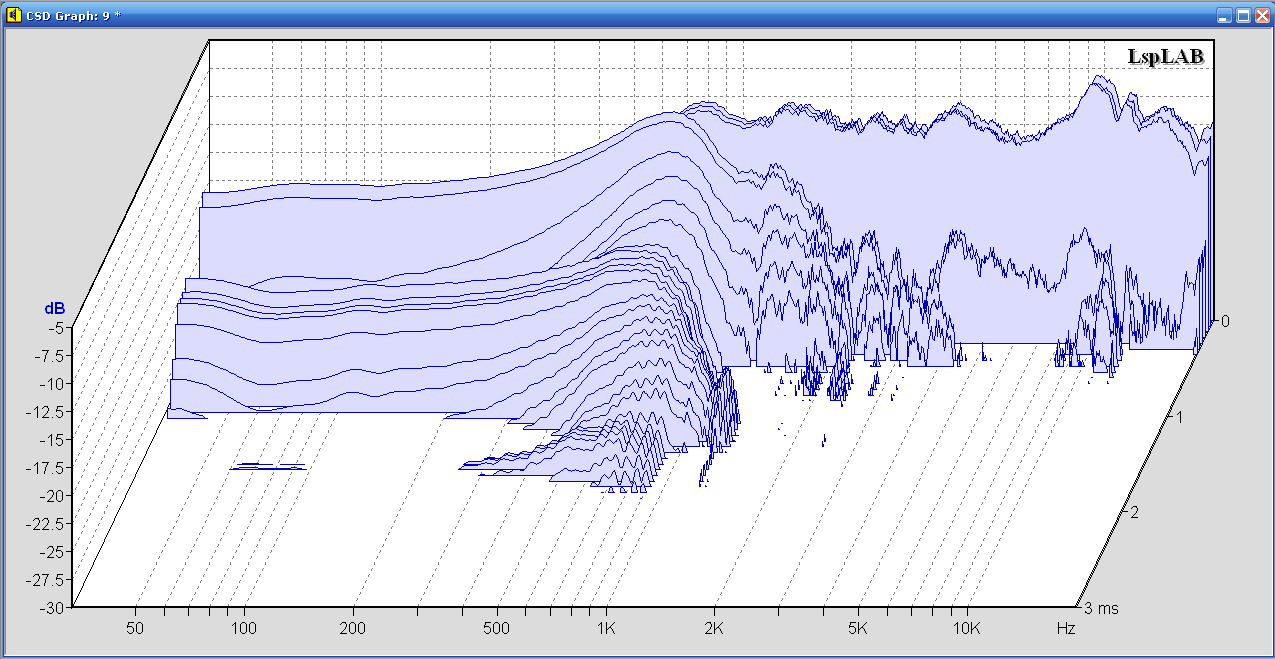

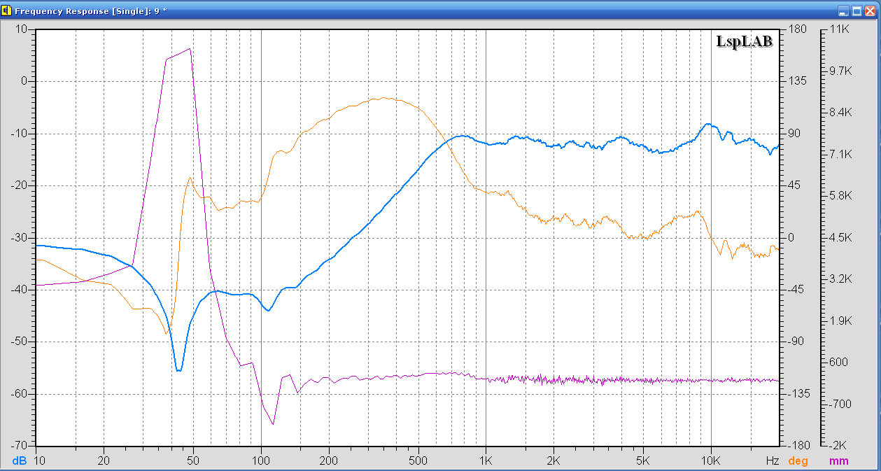

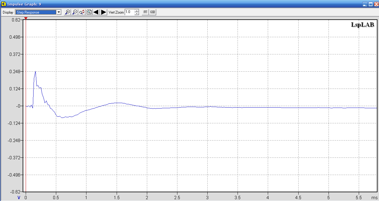

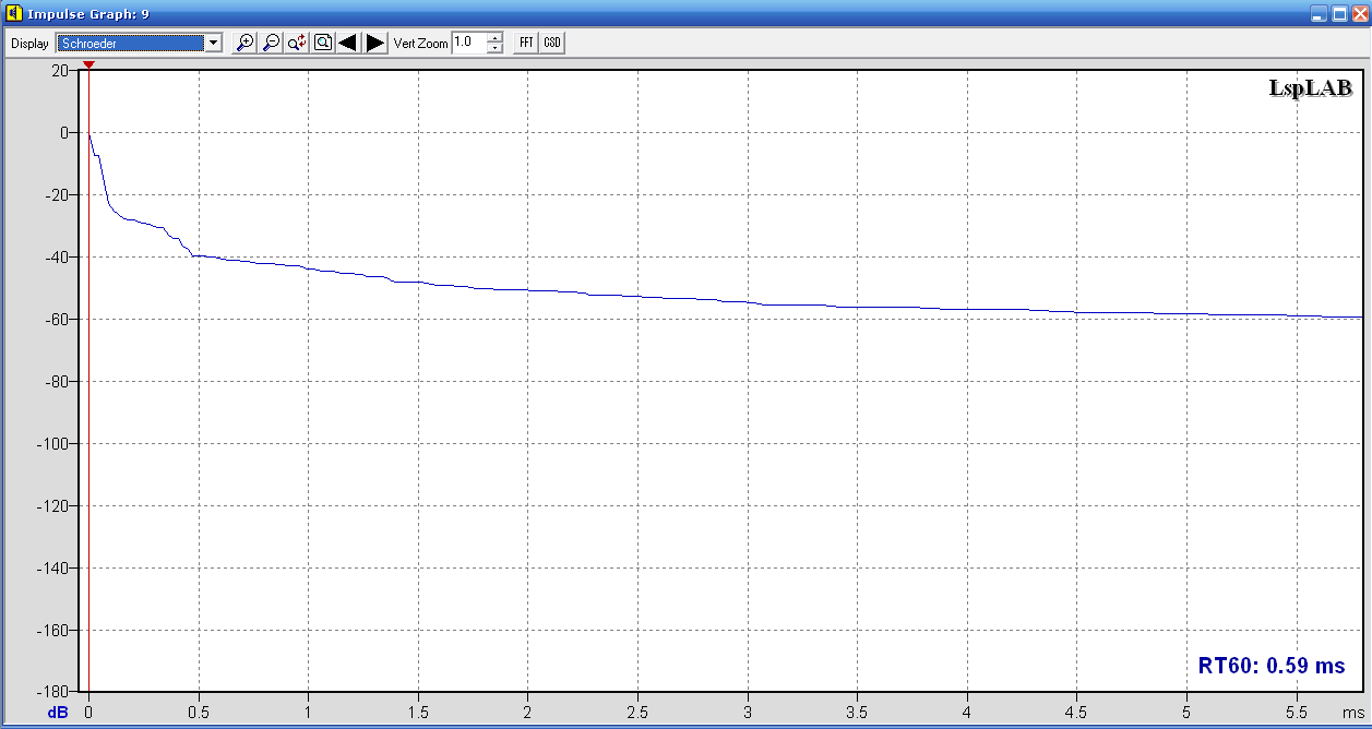

    Вопрос Как вам такая пищалочка ? Моторола.

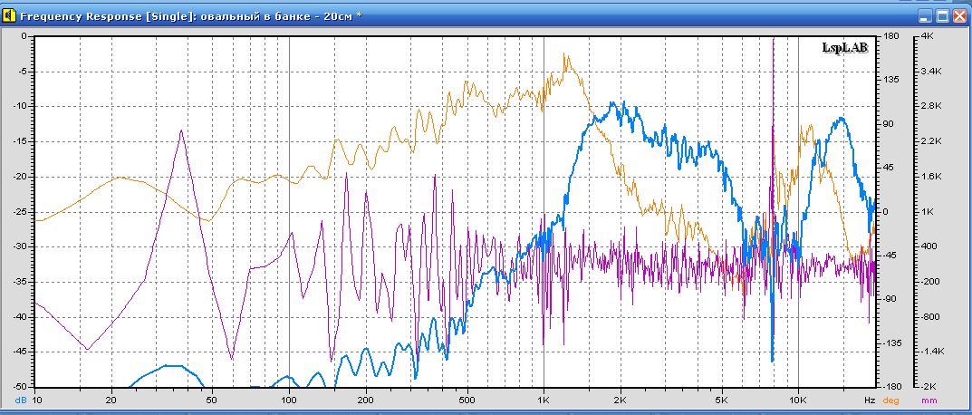

    Померил один интересный динамик и пришёл к мнению, что его использование в качестве ВЧ головки вполне возможно.
    Кому интересно можно ознакомиться с графиками, и самое главное - нужна здоровая критика.
    Пока изготовителя и модель умолчу, дабы это не повлияло на коментарии, но чуть позже обязательно раскажу.
    а может кто и угадает - хотя навряд ли
    Есть правда у неё один минус, но его можно решить, за то плюсов...

    Характеристика ну просто замечательная! Уж не шёлк ли?
    На первом графике горбочки на 10кГц. Помоему если утопить её (головку)в корпус АС,то должно подровняться. У меня с S70 подобные эксперементы были.
    Последний раз редактировалось irisbass; 10.06.2009 в 01:03.
    Аватар для mAxSpace
    18,499
    По умолчанию Re: Как вам такая пищалочка ?
    Да, это её небольшой минус, но на слух неразрушающе для звука - вероятно потому, что после горбика нет провала.
    Природу этого горбика пока не разгадал, возможно нужно акустически немного оформить как-то по другому.
    Похожим образом себя ведет Vifa XT25TG30, кольцевая конструкция у нее дает большую жесткость излучателя, несмотря на ткань.

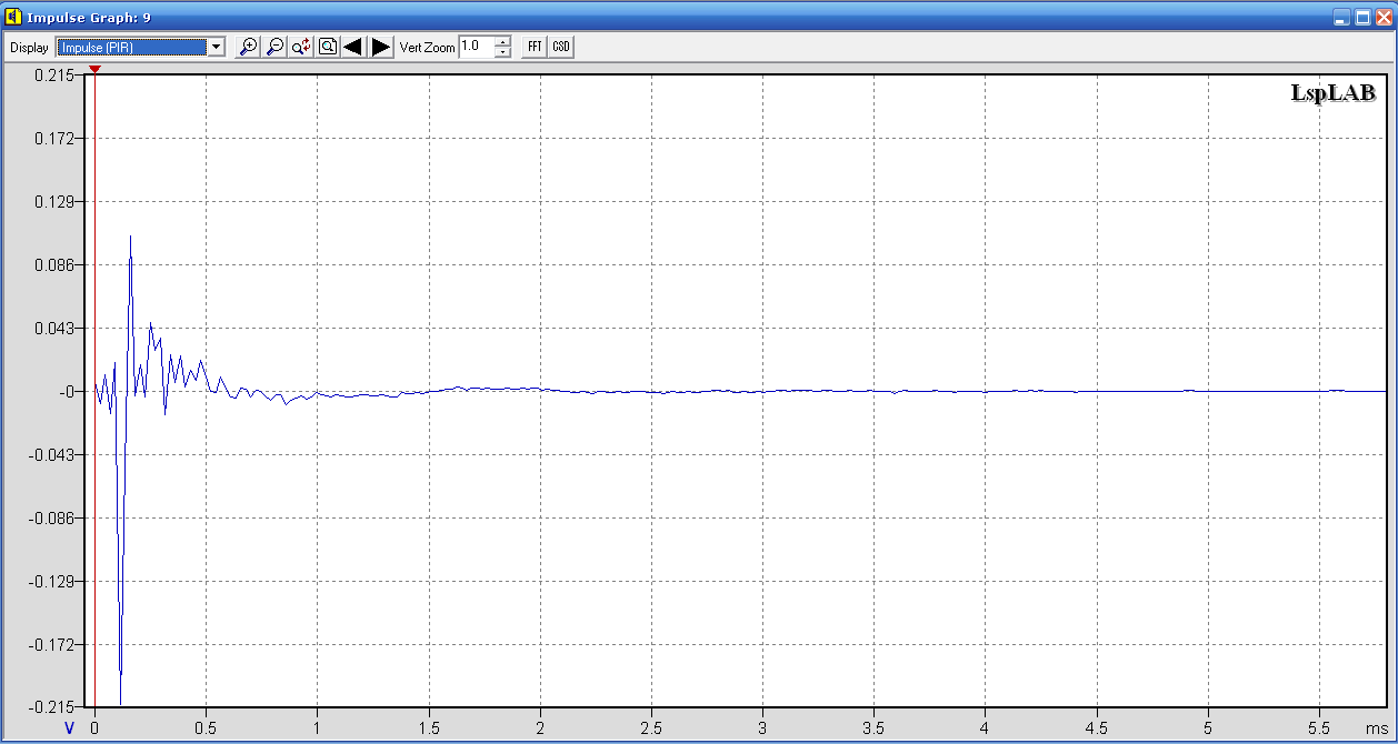

    Фазолинейность идеальная! Да и все остальное то же... Дело за ушами...
    mAxSpace, щелкни на Impulse Graph по кнопке CSD(waterfalll) еще раз... у меня бывает глючит(LAB 3.1 std)
    PS может, все же, поставить "Measured Phase"?

    Аватар для mAxSpace
    18,499
    щелкни на Impulse Graph по кнопке CSD(waterfool) еще раз... у меня бывает глючит(LAB 3.1 std)
    Недопонял, вот прям файлик измерений - посмотри сам.

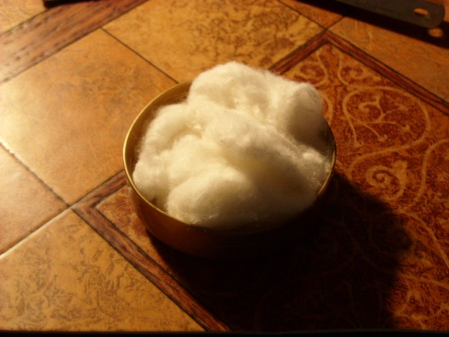

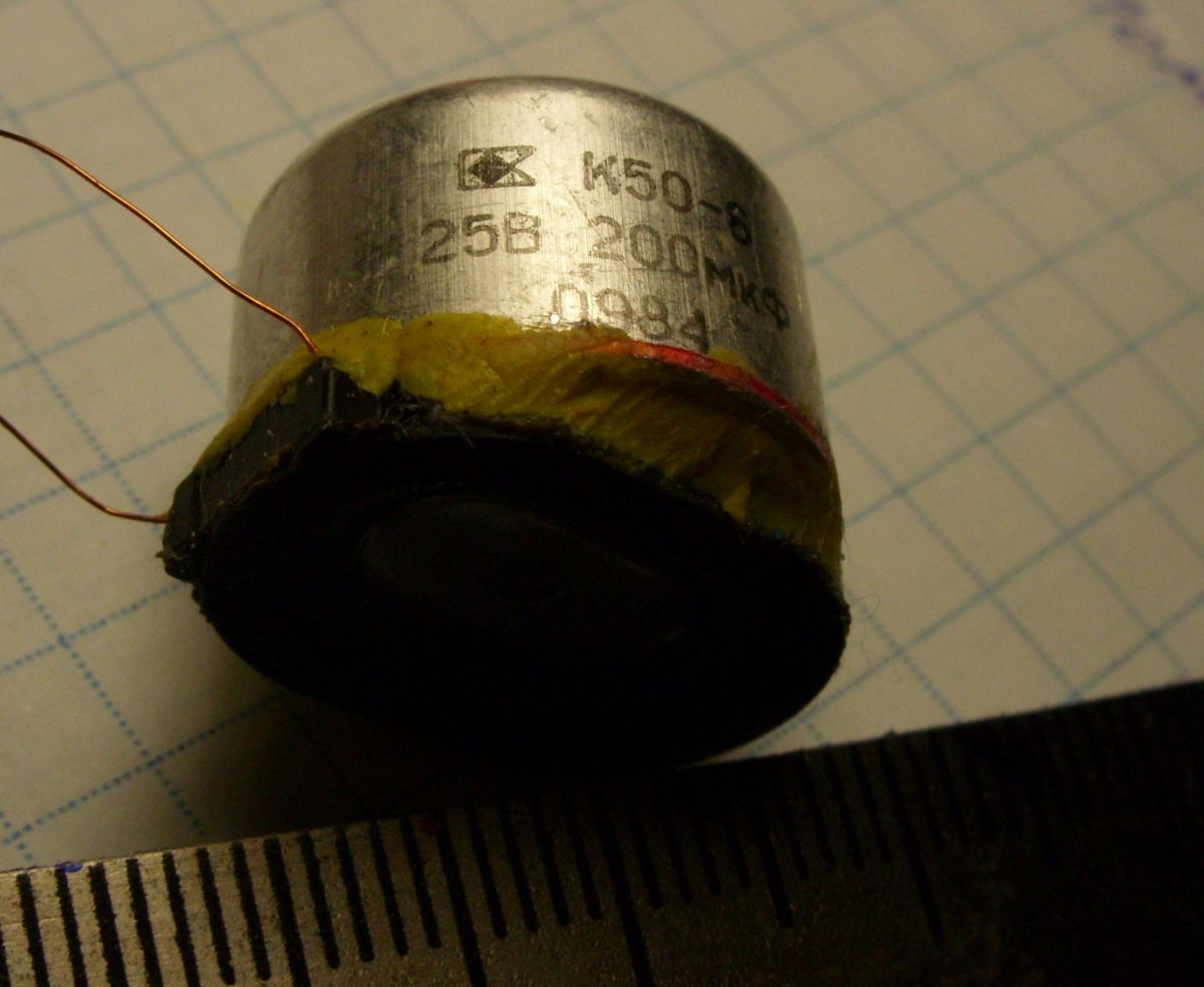

    18,499

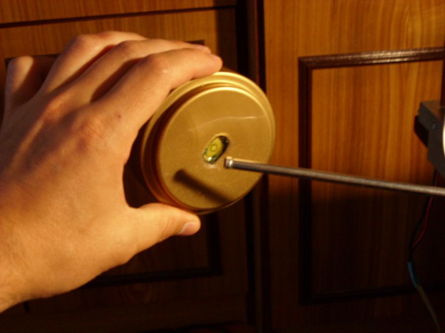

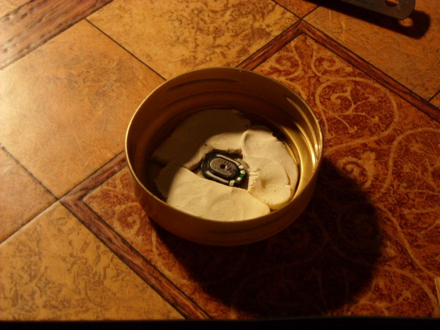

    Динамик по конструкции динамический - играет как вперёд так и назад.
    Для измерений пришлось сконструировать небольшой свёрнутый "щит" для него, чтоб избежать АКЗ, щит я на скорую руку сделал из пластиковой крышки от банки кофе, стенки задемпферировал.
    Поскольку задняя сторона динамика тоже работала это могло повлиять на результаты измерений с большого расстояния, поэтому измерения производил с расстояния 4...5 см.
    Чувствительность замерить не могу, но предположительно она низковата, импеданс динамика 8 ом и можно поставить два в параллель, что по теории должно дать прирост в 3дБ.

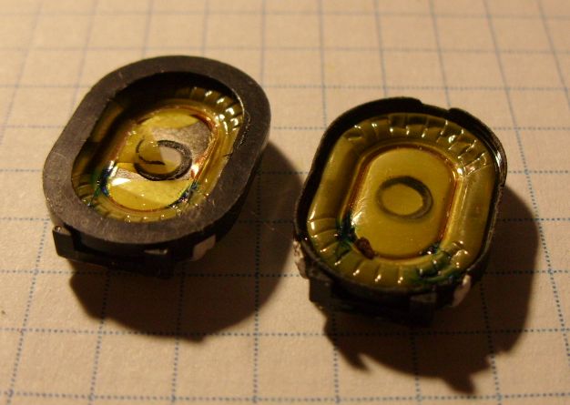

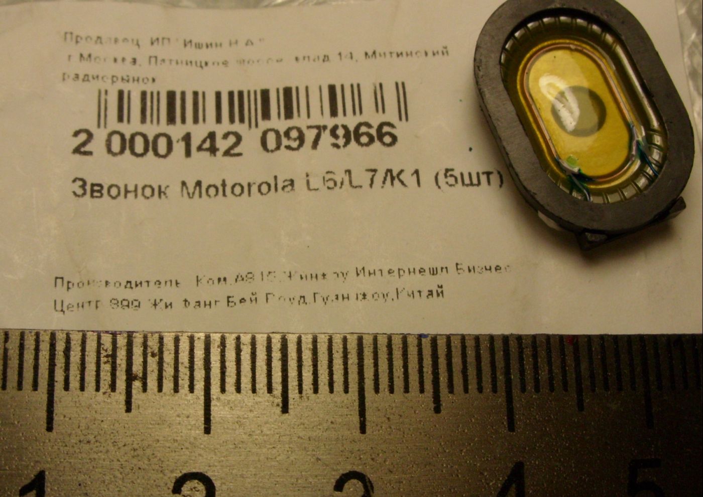

    Аватар для mAxSpace
    18,499

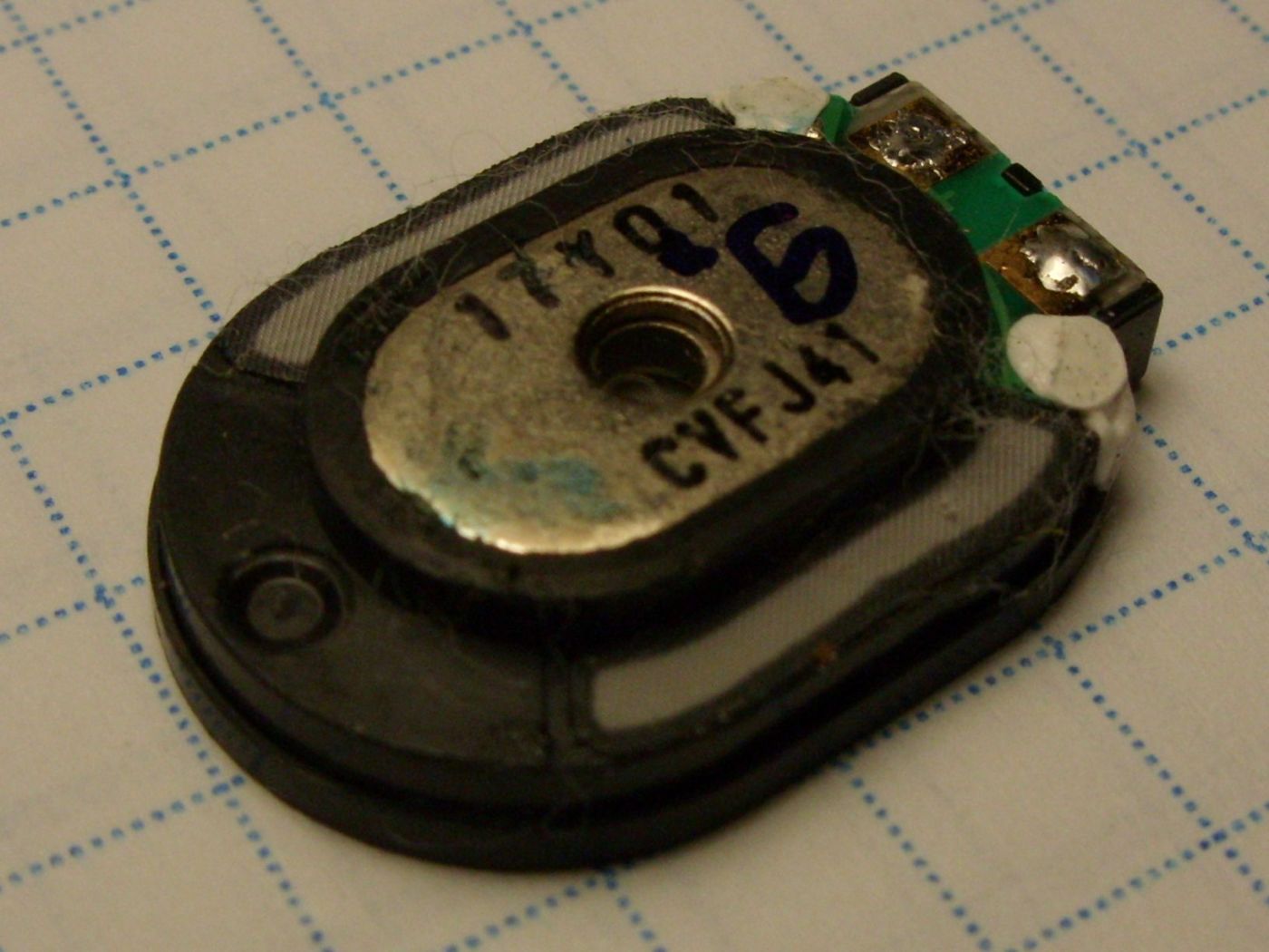

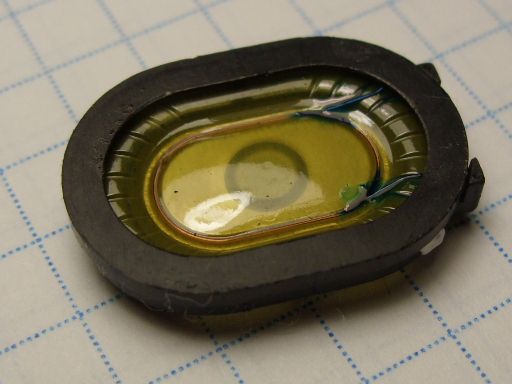

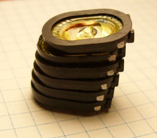

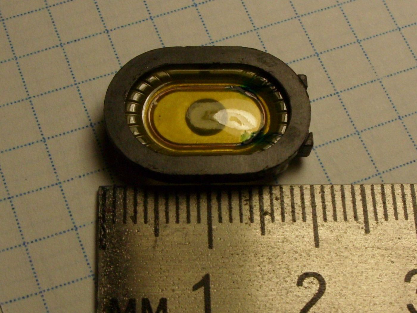

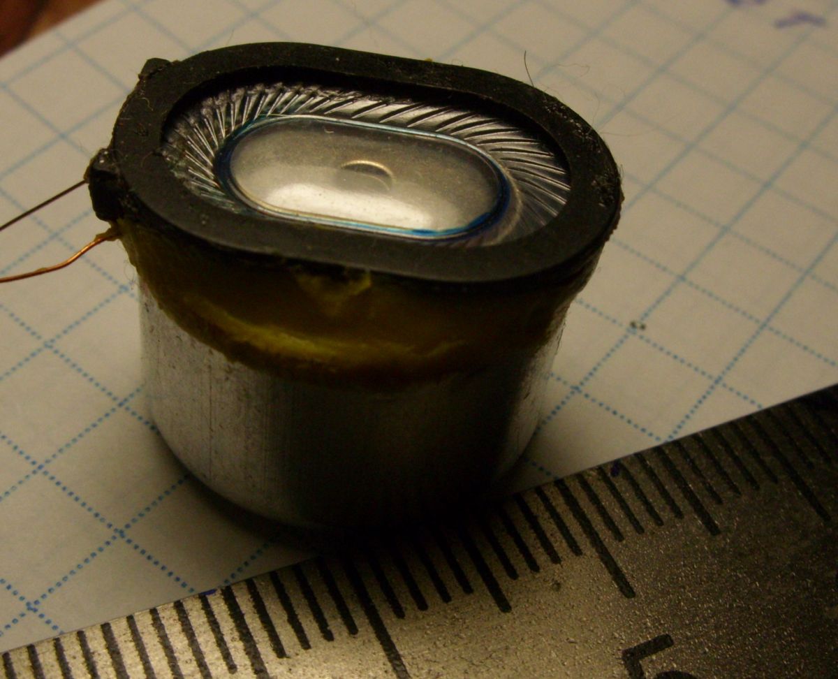

    Наверно пора расказать про динамик.
    Только у меня просьба, не смеяться надо мной
    Динамик от телефона Моторола, мембрана предположительно лавсан, цена от 15 до 20 руб за штуку.
    Сам динамик не оригинальный, а конкретно китайский.

    Фото отчёт : как проводились измерения.
