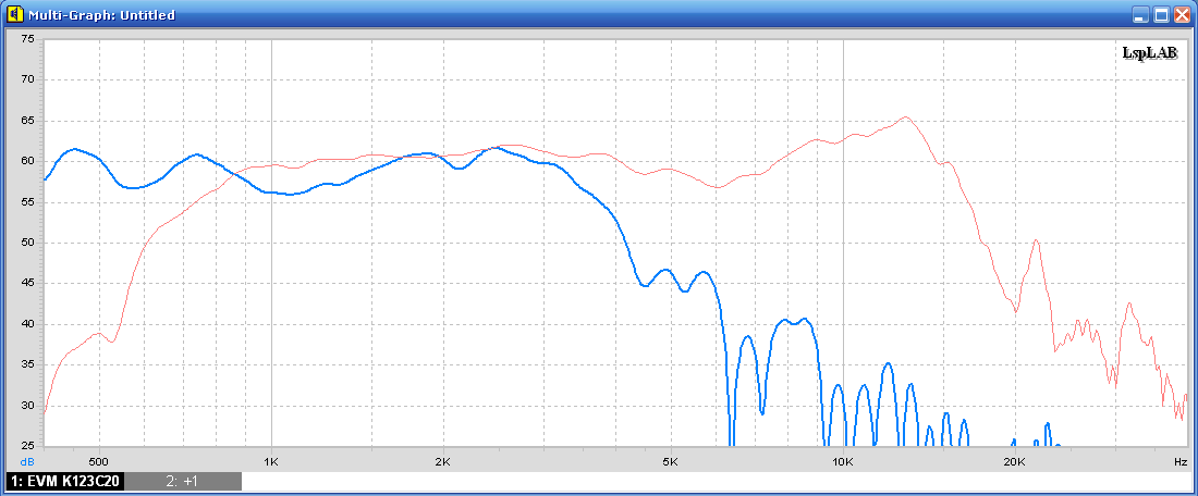

    Любопытно оценить чувствительность (красным - массив из моторолок, синим - проф. дин 12" EVM K123C20 с заявленной чувствительностью 97дб/вт. Массив и этот дин - по 8 ом.

    По умолчанию Re: Как вам такая пищалочка ? Моторола.
    Само по себе оно низ не играет вообще, поэтому смысла слушать нет, чем-то напомнило купольники, которые у меня были - Ivolga, но только нижним дипазоном, резонанс похоже тот же.
    С низовиком не состыковывал, да и моторолок у меня хватило только на один массив.
    Может позже попробую на скорую руку активно поделить, как время будет на это.
    кстати да, посмотрев на АЧХ почему то про 50мм куполы подумалось (если срезать после 5 кГц)
