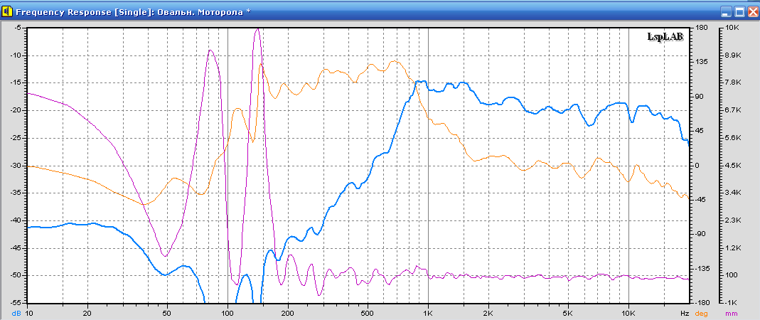

    Померил один интересный динамик и пришёл к мнению, что его использование в качестве ВЧ головки вполне возможно.
    Кому интересно можно ознакомиться с графиками, и самое главное - нужна здоровая критика.
    Пока изготовителя и модель умолчу, дабы это не повлияло на коментарии, но чуть позже обязательно раскажу.
    а может кто и угадает - хотя навряд ли
    Есть правда у неё один минус, но его можно решить, за то плюсов...

    Я разные телефонные динамики пробовал, только этот оказался прямой и то от партии к партии есть небольшая разница, оригинальный, кстати, вот - прям из телефона вынут.
    сглаживание 1/12 октавы
Название:	Моторола оригинал.png

    mAxSpace, все же корректнее будет, если рассматривать реальную, измеренную фазу(правый клик на графике - Show Phase - Measured Phase)

    Alickkk, не согласен от микрофона до динамика есть определённое расстояние, плюс звуковая карта небольшую задержку создаёт, в результате ГВЗ - его из измерений нужно исключить.

    Alickkk, не согласен от микрофона до динамика есть определённое расстояние, плюс звуковая карта небольшую задержку создаёт в результате ГВЗ - его из измерений нужно исключить.
    А скорость звука для все частот одинакова?
    Я пользуюсь двухканальным методом ... т.е. сигнал с микрофона сравнивается с референсным... к тому же есть функция калибровки звуковухи... хотя микрофон то же может свое накрутить...

    18,835
    По умолчанию Re: Как вам такая пищалочка ? Моторола.
    Двухканальный метод конечно рулит, но с моей картой разницу разглядеть невозможно.
    я может в лабе чего недопонимаю, но отсчёт измерений начинается с того момента как импульс начинает генерироваться в мозгах программы/компа, задержка в буфере и акустическая считается как сдвиг фаз, ровное ГВЗ создаст кривую ФЧХ.
    поправьте если это не так.
  12. #51
    25.01.2005
    Tartaria
    70
    4,577
    Лаб тут не при чем. С одноканальным методом измерений ФЧХ вычисляется по АЧХ. В двухканальных методах - непосредственным измерением сдвига фаз.

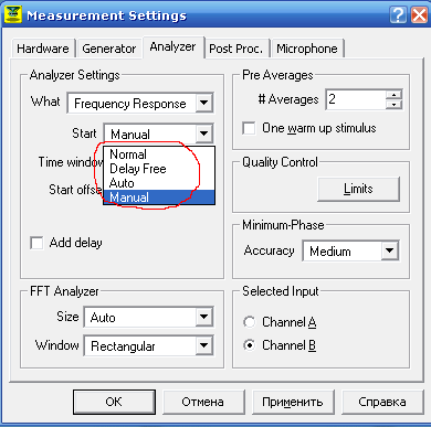

    Аватар для mAxSpace
    18,835
    Вроде оно, а остальные строчки для чего ?
    Add delay наверно тоже нужно галку поставить.
  19. #58
    Аватар для mAxSpace
    18,835
    Nota Bene, спрошу навсякий : т.е. время задержки вычисляется в милисекундах, исходя из растояния от дина до микрофона + собственная задержка карты ?
  20. #59
    25.01.2005
    Tartaria
    70
    4,577
    Вроде оно
    Похоже, что нет. Где-то надо сначала выбрать "двухканальность" метода.
    Для двухканального метода задержки по обоим каналам внутри звуковушки одинаковы и поэтому взаимно компенсируются, Delay, соответственно - это только задержка по "воздуху".
    Правда, некоторые звуковушки имеют различную внутреннюю задержку при оцифровке входного сигнала (из-за поочередности опроса АЦП по каналам), поэтому этот параметр через LoopBack кабель хорошо бы тоже проверить.
  21. #60
    Аватар для mAxSpace
    18,835
