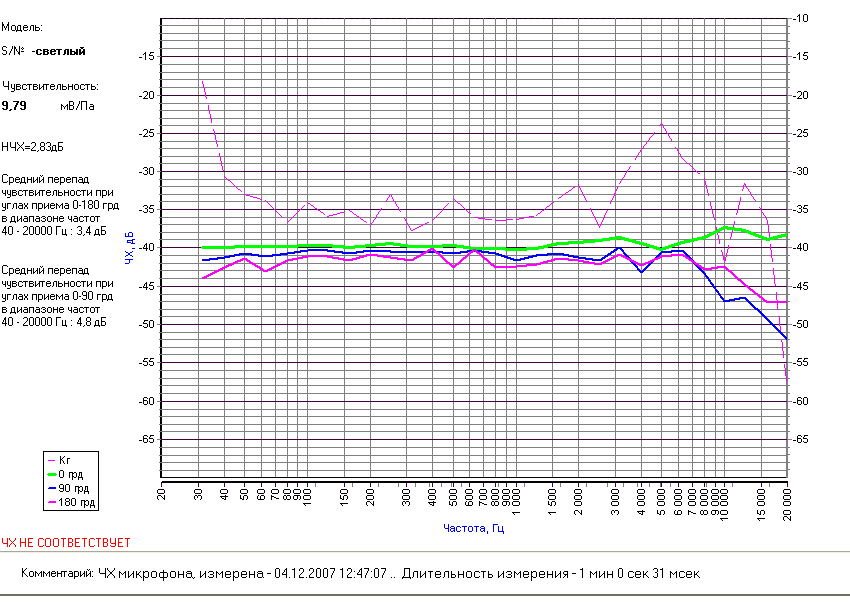

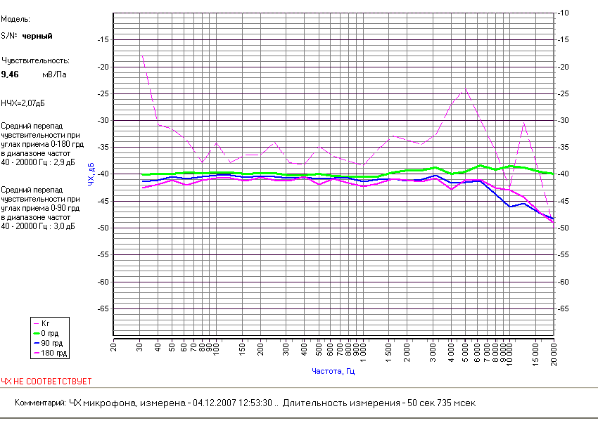

    Недавно удалось откалибровать в лаборатории Тульской Октавы два микрофона: Behringer ECM8000 и Audix TR40. Внешне они почти одинаковы, только Audix — чёрный. А вот результаты обмеров:
    Audix TR40:
    ECM8000:
    ECM8000 с ветрозащитой:
Название:	_-светлый +_462.png
    Забыл уточнить: измерения проводились при давлении в 1 Па (94 дБ SPL).

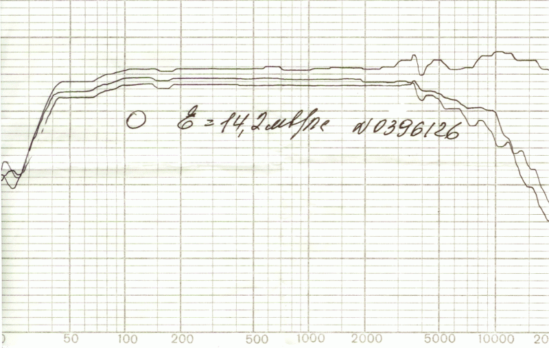

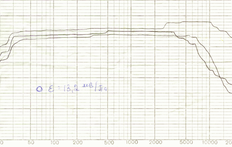

    Вот такие АЧХ у конденсаторного микрофона Октава МК-012 с капсулем кроговой направленности.
    Один капсуль:
    другой капсуль:
    Эх, если бы не площадка 2,7кГц - 10кГц, линейность была бы изумительной!

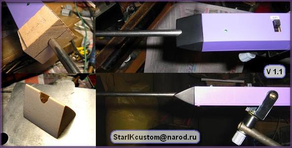

    В предвкушении вожделенного WM-61 и томительном ожидании получения сего девайса, решил не терять время зря и основательно подготовиться к этому счастливому событию. Чего время терять?
    Сначала изучил различные варианты схемотехнической реализации по ссылкам в этой ветке. Больше всего мне глянулся вариант предложенный комрадом Fenyx-ом, он и был изготовлен. Респект и огромное человеческое спасибо ему за проделанную работу, а так-же старому партийцу GREY-ю за публикацию сих трудов на своей домашней странице.
    Схема заработала сразу и хорошо, но вот с конструктивом пришлось повозиться. После рассмотрения различных вариантов, решил остановиться на старом проверенном - спаял корпус из стеклотекстолита и обклеил его самоклейкой ORACAL. Конечно можно было этого не делать, но уж больно захотелось по эстетствовать. Трубку взял от старой телевизионной антенны. Стойку приспособил от подставки под гитару, которую давным-давно сделал из старой списанной стойки под малый барабан Саратовской ударной установки. На фото всё видно.
    Тут недавно было заказано 70 касюлей WM-61 и, наверняка, каждый столкнётся с проблемой выбора конструкции, поэтому надеюсь, что мой скромный опыт не пропадёт даром и может быть кому-нибудь пригодится.
    P.S. Дмитрий, теперь дело за тобой!

    Такой конструктив корпуса не годится, так как дает приличную гребенку на СЧ/ВЧ из-за переотражений от плоскости сопряжения корпуса с трубкой.

    Ага!!! Заметили!!! Вот этого я и ждал!
    Не, Flat Eric, ты зря, корпус годится. Просто рассекатель на мордочку я ещё не сделал, т.к. он был задуман отдельной деталью. А вот поделиться и критику послушать очень нетерпелось. Сорри!
    Во блин, а народец-то у нас бдительный.

    Учтя пожелания уважаемого Flat Eric и воплотив собственные замыслы, предлагаю на суд общественности доработанную версию конструкции измерительного микрофона на капсюле WM-61. Критикуйте, или поздравляйте, буду очень рад!
    P.S. Обтекатель изготовлен из берёзового брусочка и покрашен матовой краской ABRO.

    StarIK, дизайн - .
    Но вот форма коробочки... Просто был печальный опыт, подробнее можно посмотреть здесь. У меня была такая же конструкция, как и у тебя, но без рассекателя.
    С тех пор хочу купить Беринджер, но все никак . Смущают меня такие формы корпуса, острые углы будут оказывать влияние на АЧХ. Конечно, если твой микрофон будет откалиброван, то никаких проблем. А без калибровки нужно иметь "референсное" устройство.

    А чего в цилиндрическую трубку не загнал? Я уже потом, после того как сделал в корпусе от щупа, заметил что те штуки, которые продают для ванн, чтобы на них занавеску вешать (ну, такие, в распор ставятся), сделаны из двух кусков тонкостенной хромированной стали - отпилить кусок нужной длины, а торцы из того же толстого пенопласта - всего делов ничего. Хотя и так намана. Главное, чтобы отраженный сигнал не приходил обратно к капсулю - с конусным наконечником так и будет, а квадратный корпус или круглый - все равно.
    Микруху можешь не менять - ее способности в данном случае не лимитируют характеристики всего устройства. Тл072 прекрасно будет работать, не гонись за дорогими операми - лучше мерить не будет.

    А по поводу корпуса, так я сначала и хотел в трубку, но подходящей так и не нашёл - то диаметр мал (батарейка не лезет), то диаметр велик площадь морды неоправданно большая. Неплохо подходил тубус от газового баллона для зажигалок, но в длину коротковат, никак разъём не помещался и с выключателем проблема. С круглым обтекателем к токарям пришлось бы идти, а это отдельная история. Короче, ломал ломал голову и плюнул на трубки.
    Чем плоский хуже? При наличии обтекателя, разумеется. Главное всё под рукой (даже со стула вставать не пришлось , честно слово!) и никого просить не надо, что тоже не маловажно (нервы целее!). Размер корпуса в сечении 32х24мм, да и у обтекателя угол довольно острый получился, я думаю никаких проблем из-за переотражения быть не должно.
    Кстати батарейка полудохлая, ей 2 года уже - так ничего, TL072 работает без проблем. Fenyx, наверное ты прав, я этот опер и оставлю. Мне пальцы гнуть ни к чему, мне работать им надо, а дизайн, так больше для клиентов старался, для уважухи к себе любимому .
    PS На Беринжыр я решил забить, по совету Серёги и по собственному
