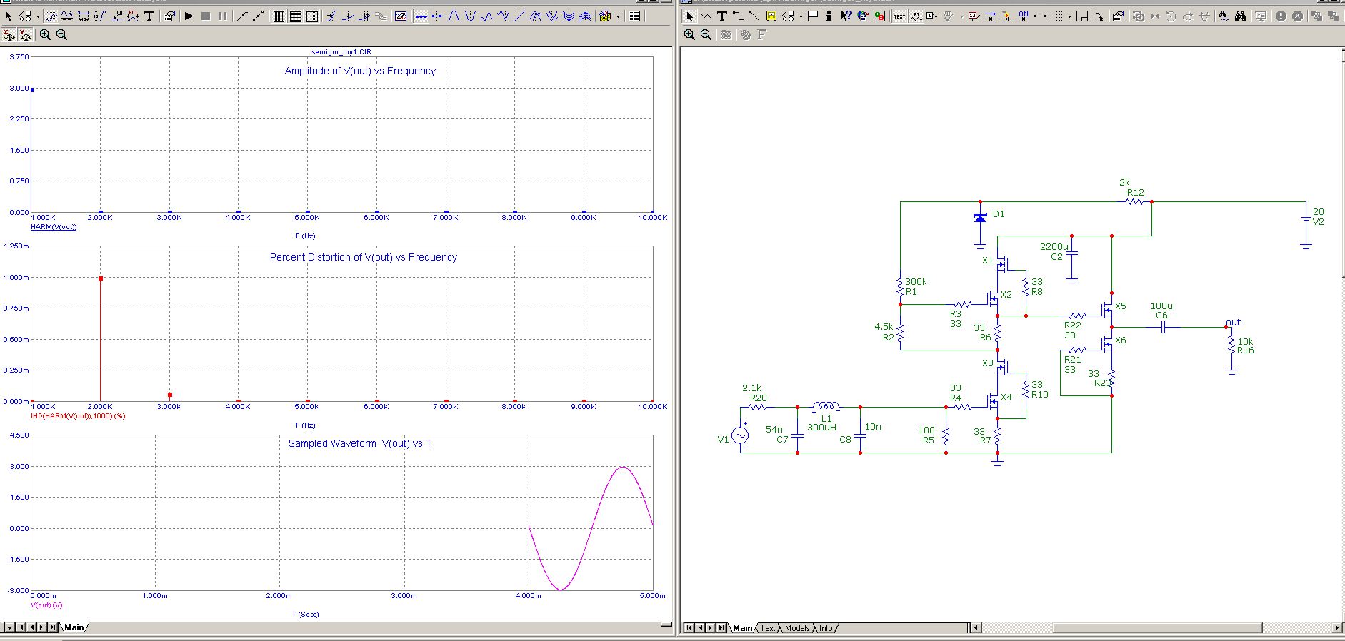

    В последний рабочий день года было совсем не рабочее настроение и я вспомнил, что меня просили нарисовать выхлоп для древних параллельных ЦАПов, чтобы был УПТ, но попроще, чем Папанин.
    К праздничному обеду родилась схемка с неплохой термостабильностью и относительно низкими искажениями которую я назвал Пичи, что в переводе с Удмуртского означает маленькая
    На первой картинке сама схема и ее АЧХ, на следующих двух - режимы при температурах 27 и 77 градусах. На четвертой - гармоническике искажения. Мне показался странным хвост гармоник и я просимулировал вариант без входного ФНЧ - пятая картинка.
    С Новым Годом!
    Semigor, вот это подарок, СПАСИБО! С Новым Годом, всего самого лучшего, в т.ч. и на Форуме!
    Неужели КТ602 и КТ626 теперь в сторону!? Их можно применить или лучше по схеме?
    Какие настройки: как КУ определяется, чем ноль выставляется если потребуется (R7?), каким из транзисторов может понадобится теплоотвод?
    А преобразователем I-V что будет являться?
    Можно, вместо BD139/140. Видимо, в симуляторе просто модели для них хорошие имеются.
    Ну с такими вопросами даже не стоит браться за постройку. Это вообще симулякр, например, входной фильтр совершенно бумажный, с такими номиналами индуктивностей реализовать его в железе приемлемым образом не получится.

    Semigor, Игорь, поздравляю с новым годом и новой схемой!
    Пара вопросов:
    - а чем, кроме количества деталей, не устраивает Папанин?
    - и совсем уж оффтопик - Валамоном занимался?
    ---------- Сообщение добавлено 16:02 ---------- Предыдущее сообщение было 15:59 ----------
    Так а это разве не он и есть? "Токовая" природа матрицы ЦАП симулируется, как я вижу, на V1-R3.
    ---------- Сообщение добавлено 16:05 ---------- Предыдущее сообщение было 16:02 ----------
    Не то, чтобы совсем не получится, но будет габаритно, дорого и ловить помехи со всех сторон. С другой стороны, никто не мешает рассчитать свой фильтр-диплексор исходя из собственных же потребностей.

    Максим, параметры приемлемости у всех разные в принципе, у Лундала есть слаботочные и относительно компактные индуктивности, правда, где-то на три порядка большего номинала (сотня Генри и выше). Думаю, желающие смогут реализовать и такие номиналы.

    Можно как угодно, проблема посчитать топологию LCL, CLC даёт более вменяемые номиналы. Вопрос не в этом, а в том, что симуляция в первом сообщении темы не является готовой к повторению схемой.

    Я нарисовал вариант с LCL, поскольку для входного каскада с ОИ он должен меньше шуметь на ВЧ. А так конечно можно и CLC, например 150nF, 150uH, 30nF.
    Или ограничиться 2-м порядком CL: 150nF, 82uH.
    А Папанин, по крайней мере у 4-х человек, работает без вопросов.
    Но при этом он будет сильнее фонить на НЧ, особенно без принятия специальных мер по защите индуктивностей от наводок.
    Если собирать аналогично тем вариантам, фото которых ты выкладывал, то вопросов возникать не должно. Вот только для меня они слишком габаритные.
    Ты так и не собрал ничего на моих платках? Там таки пришлось весьма значительно придавить токи, чтобы по теплу всё более-менее устаканилось.

    Пока нет времени, но планирую. С уменьшением токов растут искажения, увы.
    ---------- Сообщение добавлено 02.01.2021 в 07:23 ---------- Предыдущее сообщение было 01.01.2021 в 18:43 ----------
    pyos, спасибо, с Новым Годом!
    Папанин пока всем устраивает. Но эта схема интересна тем, что имеет низкие искажения, несмотря на то, что в ней не компенсируются искажения, вызванные изменением напряжения исток-затвор, (база-эмиттер). Собственно так и должно быть при работе ОИ или ОБ от ИТ. Но тут возникают проблемы с фильтрацией до активного элемента. Добавив небольшой резистор на вход (30 Ом), мы получаем возможность применить стандартный фильтр на входе. Кроме того, поскольку Ку по напряжению такой схемы намного меньше, чем у Папанина, она должна быть более термостабильна.
    Много искажений. Всего 6 транзисторов BSP129 дают на порядок(в 10 раз) меньше искажений. Правда не УПТ, но на это плевать в общем-то.
    Это здорово! Верим на слово!

    В железе примерно 0,002-0,003% можно добиться.

    Serg138, а что там с шумами получилось? Я макетировал подобную структуру на полевиках с обедненным каналом - шумело слишком сильно, чтобы можно было применять на практике.
